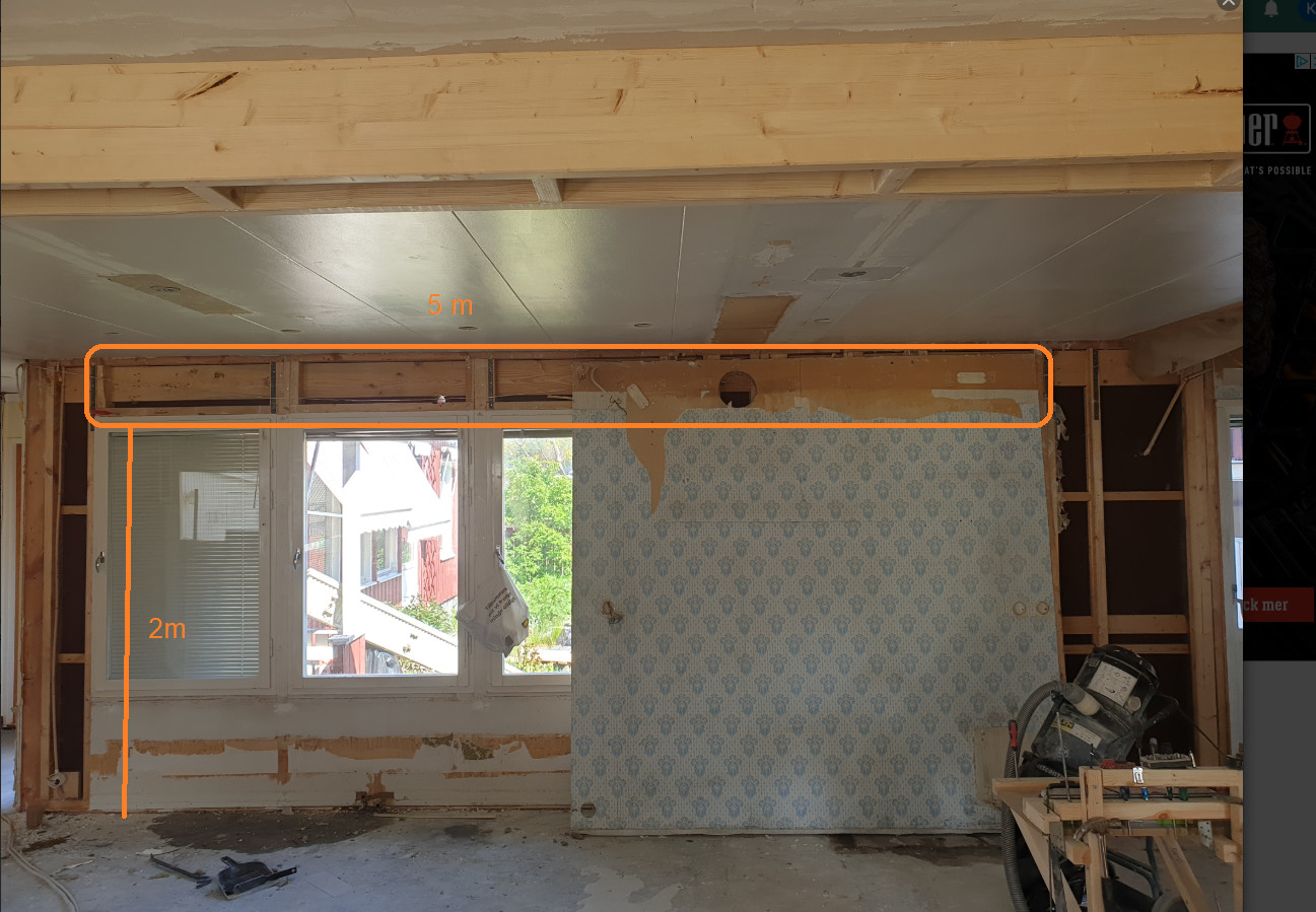

Hei!
Tarvitsen nähdä, miten laskelmat kantavien palkkien tekemiseen suoritetaan. Onko laskelmaesimerkkejä saatavilla?
Ystävällisin terveisin,
Koorosh
Koorosh

Ei ole olemassa yleistä laskentaa avväxling:lle, vaan se riippuu kyseisistä edellytyksistä. Voitko kuvata tarkemmin, mitä aiot växla av, mielellään piirustusten avulla.

Mikä on se, joka pitää vaihtaa, näyttää siltä, että avväxling on jo tehty? Onko yläpuolella välipohja? 56x270 on todella pieni palkki, jos sen pitää växla av 5m.

Ruotsalaisesta trä suositellut limträ 90x450 GL30. pitääkö laskea käsin kunnalle?

Kun se on kuitenkin niin yksinkertainen asia, tuo laskelma pitäisi riittää. Mutta silloin on äärimmäisen tärkeää, että kaikki laskennan lähtötiedot ovat oikein.
Uusi palkkidimensio vaikuttaa järkevämmältä kuin alkuperäinen ehdotus.
Minkä päälle pilarit asennetaan, tulee isompia punktkuormituksia, kun tehdään suuria avväxlöitä. Tätä kunta voi myös kysyä.

Entäpä näiden aikana? Joskus se voi tarkoittaa, että perustusta on vahvistettava, jos esimerkiksi maaperäolosuhteet ovat huonot.

Esimerkiksi kyllä, mutta se riippuu siitä, millaisia kuormia on, miltä perusta näyttää tänään ja millainen maa-alue on. Jos kyseessä on yläkerta, jossa tehdään vaihto, voi myös alakerran seinä tarvita vahvistusta.
