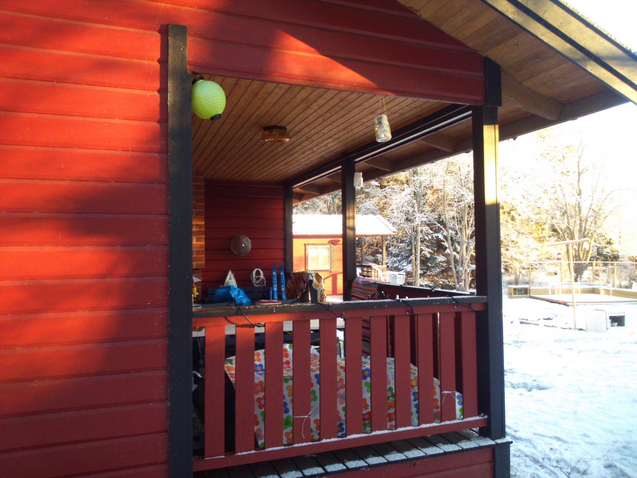

Haluan lasittaa viherhuoneen, joka näkyy kuvassa. Kyseessä on vapaa-ajan asunto, joka sijaitsee Norrtäljessä, joten minun täytyy ottaa huomioon, että talvella voi tulla lunta. Terassi on kooltaan 4.6m x 1.9, ja kuva on otettu lyhyeltä sivulta.
Pohdintani koskee viherhuoneen pitkää sivua. Haluaisin mieluiten saada kokonaisen lasiosan neljällä liukuovella, mutta ilman tukipylvästä. Tällä hetkellä 9x9cm pylväs seisoo 3 metrin etäisyydellä kulmasta.
Pohdintani on, uskallanko poistaa pylvään kokonaan? Miten minun pitäisi toimia vähentyneen kantavuuden vakauttamiseksi?
Yksi vaihtoehto, jota harkitsen, on siirtää keskimmäistä pylvästä noin 80cm lähemmäs seinää ja jättää kiinteä lasiseinä pylvään ja seinän väliin. Liukuovi-osioni ei olisi silloin aivan niin suuri, mutta kantavuutta ei olisi vaikutettu yhtä paljon.
Ehdotuksia ja neuvoja kaivataan
Punainen puuverhoiltu terassi, jossa puukaiteita. Taustalla näkyy luminen piha ja muita rakennuksia.
