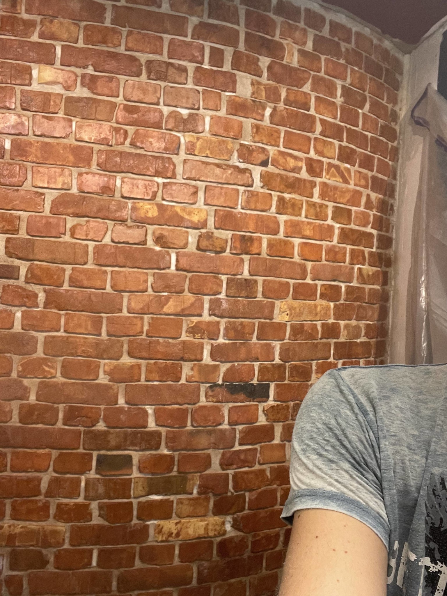

Lakkaläiskiä tiilellä?
Hei
Olen opiskellut useita kuukausia ja silti kaikki meni pieleen
Kaivoin esiin 100 vuotta vanhan tiiliseinän, jyrsin saumat ja laitoin uutta kalkkilaastia. Puhdistin tiilet koneellisesti teräsharjalla.
Koska tästä huoneesta on tarkoitus tulla sikarihuone, jonka suhteellinen kosteus on 65 %, ostin 2k mattalakkaa spraypurkissa, jotta tiilet ja saumat eivät ime huoneesta kosteutta.
Kun testasin lakan levittämistä yhdelle tiilelle, tiileen tuli harmaita läiskiä, joita ei ollut ennen lakkaamista. Googlasin ilmiötä ja useat kirjoittivat, että tämä on tapahtunut kun he lakkaavat autoja ja että se on kalkkia. Hain joka tapauksessa etikkaa ja pyyhin 2 tiiltä sillä. Luin spraypurkista, että huoneen tulisi olla vähintään 80% suhteellisessa kosteudessa ennen lakkaamista, joten hain ilmankostuttimeni, jonka laitoin nyt 80%:iin.
Ajattelin testata lakata näitä kahta tiiltä parin tunnin kuluttua nähdäkseni, paraneeko tilanne korkeamman kosteuden ja etikan jälkeen.
Joten kysymys kuuluu, onko mielestäsi kyseessä kalkkiläiskät, jotka tulevat esiin kirkkaan lakan ansiosta? Miksi? Vinkkejä, mitä minun pitäisi tehdä nyt?
Kiitos etukäteen
Kiitos etukäteen
näin kävi, kun oli etikkaa käytetty tiilen happokäsittelyssä, ja sitten 2k lakka.George M sanoi:
