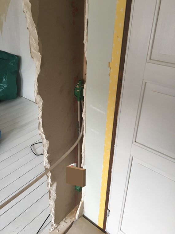

Olen purkanut suurimman osan väliseinästä ja nyt haluan saada sen näyttämään hyvältä ja siistiltä toisessa päässä.
Alla olevassa kuvassa näkyy, miltä väliseinän toinen pää näyttää. Haluan siis peittää tuon laatikon. Ajatukseni on laittaa pala vaneria avoimen osan päälle ja yhdistää se kipsilevyn katkottuun osaan. Kuvassa olen yrittänyt näyttää ajatukseni.
En voi valitettavasti laittaa puupalaa seinän sisään niin, että seinästä tulisi täysin tasainen, koska huoneen kattovalaisimen rasia osuu tielle.
1.
Onko tämä hyvä ratkaisu?
Vai onko olemassa muita tapoja, jotka ovat fiksumpia mutta silti aloittelevalle remontoijalle mahdollisia?
2.
Miten kiinnitetään kulma vanerin ja kipsilevyn välillä?
Olen yrittänyt merkitä punaisella kulmaan, jota tarkoitan.
Kiitos!

Hei ja tervetuloa foorumille!
Tarvitset pystysuoran koolin (puu tai teräs), johon seini päättyy, ja tähän kooliin kiinnitetään olemassa oleva kipsilevy ja jokin levy aukon päälle. Koolin on oltava kiinnitetty lattiaan ja kattoon, tai vaihtoehtoisesti kiristettävä lattiaan ja kattoon, joten yleensä on vaakasuora kooli ylä- ja alapuolella. Voit nähdä, miten seinät yleensä rakennetaan täällä:
https://www.xlbygg.se/tipsochrad/skivmaterial/bygga-en-innervagg
https://www.traguiden.se/konstrukti...mkomplettering/ej-barande-vaggar/innervaggar/
