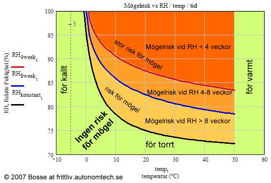

Lämmitys ei tarkoita, että sen täytyy olla huonelämpötilassa, vaan ehkä vain 5 astetta lämpimämpää kuin ulkona, koska Rh laskee nopeasti, kun ilma lämpenee ensimmäiset asteet, ja tämä on tärkeää, jotta pysytään alle 75% Rh niin suuressa osassa rakennuksen pinta-alaa ja sen seiniä kuin mahdollista ja mieluiten hieman alempana.

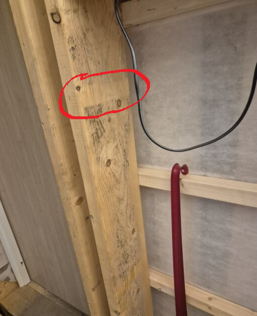

Ensimmäisessä valokuvassa näkyy sinistymä, joka oli jo ennen säännön asettamista. Näkyy jälkiä etäisyyspaloista, kun puutavara oli pinottu, luultavasti pressun tai vastaavan alla, missä oli kosteaa.M Martin Lj sanoi:Olemme rakentamassa uutta taloa 1,5 kerrosta. Olemme hyvin peloissamme homeen ja kasvustojen vuoksi puussa. Siksi etenimme runkorakentamisessa loppukesästä nopeasti apua saaneiden kirvesmiesten kanssa. Tämä meni nopeasti eikä runkoon satanut käytännössä lainkaan ennen kuin katto oli paikallaan ja peite talon ympärillä. Kun mittasin rungon kosteuspitoisuuden, se oli noin 11-13 %. Tämä teki minut erittäin iloiseksi ja ajattelin, että onnistuimme hyvin.
Syksy tuli ja ikkunoiden toimitus tökki ja viivästyi, joten paneeli- ja ikkunatöihin meni aikaa. Talo valmistui ulkopuolelta noin 3 viikkoa sitten, joten emme ehtineet eristää ja lämmittää taloa ennen talvea.
Nyt suuriin huoliin, asumme länsirannikolla ja viimeisen kuukauden aikana on käytännössä satanut jatkuvasti ja ollut noin 5-10 astetta erittäin korkealla ilmankosteudella. Tämä näyttää aiheuttaneen, että runko on imenyt kosteutta ilmasta? En ymmärrä, mitä muuta olisi tapahtunut, sillä nyt rungon kosteuspitoisuus on noin 16-18 % ja kasvustoja on alkanut muodostua joka puolella talon sisällä. Tämä tekee sekä minut että vaimoni stressaantuneiksi ja masentuneiksi.
Mitä nyt voi tehdä? Pitäisikö vain hyväksyä tilanne ja odottaa kevääseen, jotta talo voi kuivua? Pitäisikö minun alkaa hioa/ajaa pois kasvustoja? On hieman vaikeaa lämmittää taloa, koska se ei ole eristetty ja koko lattia on avoin ryömintätilaan. Antaako kosteudenpoistaja jotain tässä tilanteessa, kun se on niin avointa?
Tässä on joitain esimerkkejä siitä, miltä se näyttää nyt, samantyyppisiä kasvustoja on ~20 muussa paikassa ja niitä tulee lisää joka päivä, tuntuu.
[kuva]
[kuva]
[kuva]

Näkee sinertymisestä ensimmäisessä kuvassa, että se oli olemassa jo ennen säännön asettamista. Näkyy merkkejä etäisyyspylväistä, kun puutavara oli pinottu, luultavasti pressun tai jonkin alla, missä oli kosteaa.

Ongelma, kuten kuvissa näkyy, on se, että puutavara on likaantunut pienhiukkasilla, jotka ovat useimmiten peräisin maasta ja jotka oikeissa olosuhteissa alkavat homehtua. Siksi, kuten yhdessä kuvista näkyy, siellä missä aluset ovat olleet, ei ole hometta.

Jos olen ymmärtänyt suositukset oikein, minun pitäisi huolehtia siitä, että talon sisäilman kosteuspitoisuus pysyy alle 75% rh. Tämä saavutetaan tiivistämällä niin, ettei uutta ilmaa pääse sisään, ja käyttämällä adsorptiokuivainta talvella. Ennen kuin asennan muovit ja eristeet, rungon kosteuspitoisuuden on oltava alle 16%.

Kuten aiemmin todettiin, todennäköisesti kosteus on alun perin ollut silloin, kun puutavara oli maassa, sillä koska ilma on ollut niin kostea, se ei ole päässyt kuivumaan. Oliko se kunnolla kohotettu maasta, jotta maaperän kosteus pystyisi haihtumaan?
