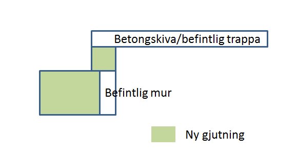

Aion tehdä hieman muutoksia ulkoportaisiin, jotta voin myöhemmin päällystää ne graniittilaatoilla. Tarvitsen valaa portaikon tasanteen ja muurin välille, joka on tasanteen alla. Kuinka tämä tehdään? Kun muotti on paikallaan, ei pääse kaatamaan betonia, lisäksi haluan saada 100% täyttöasteen.
Voisiko ensin muotittaa ja valaa tavallisella betonilla ja jättää pienen raon yläosaan, jonka sitten muotittaisi ja täyttäisi laajenevalla betonilla jotenkin? (Jos olen ymmärtänyt, miten laajeneva betoni toimii...). Voisin ehkä leikata betonilevyä hieman timanttilaikalla, jotta saan reiän täytettäväksi.
Mitä mieltä olette?
Kaavio, joka näyttää uuden betonivalun sijainnin suhteessa olemassa olevaan betonitasoon ja muuriin kunnostusprojektissa.
Tässähän on Ruotsin rakennusalan älymystö, kyllähän jonkun täytyy olla ideoita. :p
Olen harkinnut että muuraisin sen sijaan mutta en tiedä onko se hyvä idea vai ei.
Peukku ylös tai alas! :)
Käytät expanderbetonia koko matkan valamiseen, koska se täyttää paremmin kuin tavallinen betoni. Jotta voit täyttää muotin, teet reikiä yläreunaan c/c 300mm ja kiinnität pienen kourun, johon kaadat betonin ja joka myös toimii niin, että betoni pysyy oikeassa korkeudessa, kunnes se on kovettunut. Betonin muodostuneen kiilan leikkaat pois veitsellä ennen kuin se on täysin kovettunut. On tärkeää täyttää yhdeltä puolelta, muuten voi syntyä ilmataskuja.

Fiksu! (miksi en ajatellut sitä itse :))
Kuulostaa siltä, että olet tehnyt samanlaista aiemmin?
Kuinka suuria reikiä tarvitaan, jotta betonia voidaan kaataa?
Oletan, että muottia täytyy koputtaa jonkin verran, jotta varmistetaan 100% täyttö?
Reikien koko riittää 50x50mm. Tee mieluusti suppiloista hieman korkeammat kuin se, mitä aiot valaa, sillä betoni voi valua muottiin tarpeen mukaan. Käytän usein armeringsjärnpistämistä betoniin varmistaakseni, että se on täyttynyt kunnolla.
