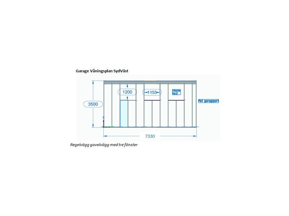

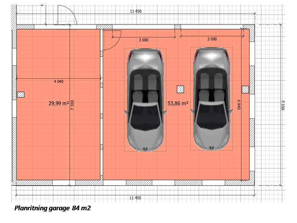

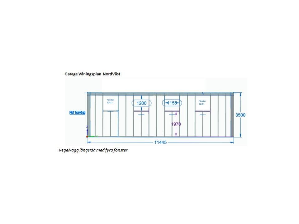

Olen suunnittelemassa autotallin rakentamista toisen asunnon päätyyn (kulmataloon), joten olen ajatellut pystyttää vain kolme seinää (kaksi pitkää sivua ja yhden päätyseinän). Ulkomittojen koko on 11,45 x 7,33 m.
Autotalli jaetaan 30 m2:n työpajaosaan (Attefalllisäys uusien rakennuslupasääntöjen mukaan) jossa on nosto-ovi (K=2500 mm L=3000 mm) sekä 54 m2:n kokoiseen autotalliosaan kahdella taitto-ovella (3000x3000 mm).
Valettu laatta (200 mm paksu autotalliosassa nostureiden vuoksi, työpajaosassa 100 mm) eristyksellä 200/300 mm alla. Yksi kierros harkkoja (250x190x590 mm) muodostaa seinän alaosan, johon alajuoksu sitten kiinnitetään. Vähemmän kosteusvahinkoriskiä.
Ajatuksena on ostaa valmiiksi sahattu runkorakenne (ns. Pre-Cut). Seinäkorkeus on 3,5 - 4,0 m, mukaan lukien harkot, riippuen maarakentamisesta ja korkeudesta, jolla sadevesiviemäri kulkee. Täytynee valaa autotallin lattia sadevesiviemärin korkeudelle, joka tulee villa-seinän kanssa yhteen. Sadevesiviemäriin pääsee käsiksi ylhäältä. Seinätolpat c/c 600 mm, mieluiten 195x45 mm, joka mahdollistaa enemmän eristystä seinissä. Runko-seinä koostuu siis harkoista, alajuoksusta, seinätolpasta, kantavasta puusta (upotettu) ja vaakapalkista.

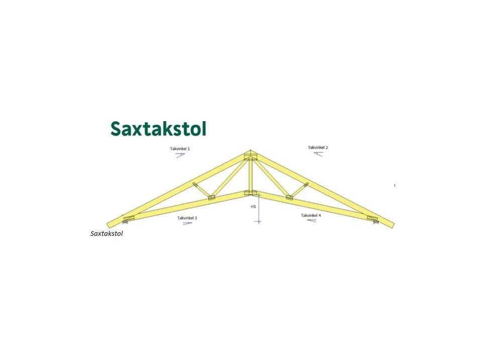

Kattotuolit ovat saksituolit (maksimi korkeus autonosturille - on yksi pakettiauto) kattolipan/tassun pituudella 0,45 m. Jotain samantapaista kuin liitetyssä kuvassa (tarkka toteutus määrittää kattotuolitoimittaja).

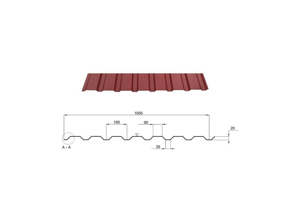

Ulko- ja sisäseinät olen ajatellut aaltopeltiä VP20, valkoista. Haluaisin mieluummin välttyä paneelilta ulkoseinällä (ei huoltovapaa, täytyy maalata) ja kipsiltä sisäseinillä (kosteus, herkät, maalaus, huolto).
Nyt kysymykseeni!
Oletan, että minun täytyy vakauttaa runkorakennetta, sillä seinäpelti ei vakauta runkoa merkittävästi.
Minkälaista vakausmenetelmää suosittelette runkorakenteelle?

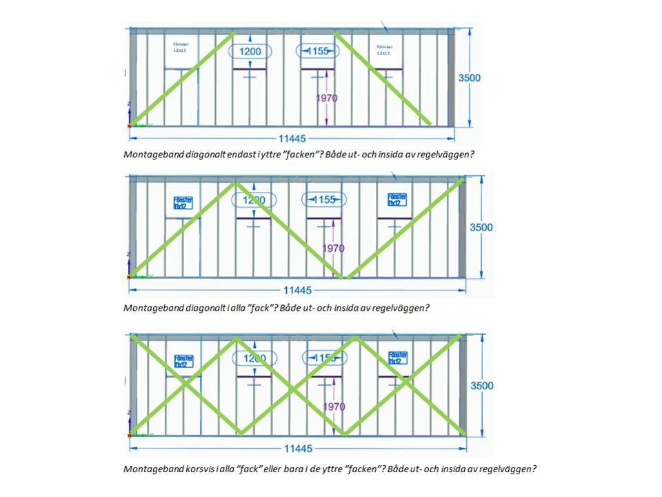

1) Pystytänkö kallistuvan tukipuun (45 astetta) runkotolppiin? Tarvitsenko asentaa tukipuun jokaiseen "kammioon", joka muodostuu 45 asteen kulmasta vai riittääkö vakautuspuu ulompien "kammioiden" kohdalla (katso liitetyistä kuvista kiinnitysnauhat). Riittääkö, jos tämä vakautus tehdään ulkoseinän ulkopuolelle. Ongelma ikkunoissa, ohitanko tuen ikkuna-aukossa ja jatkan ikkuna-aukon toisella puolella? Ikkuna-aukot voidaan tarpeen mukaan siirtää hieman.
Voinko asettaa tuen ulkopuolelle (ilman syvennystä runkotolppiin) ja ruuvata sen jokaiseen pystytolppaan sekä kompensoida paksuuden ruuvitukipalkeissa (45 mm sijaan 34 mm rima) seinäpellille? Tällä tavoin eristystilaa ei pienennetä (vain lattiatilaa).
2) Asenna kiinnitysnauhat/rei'itetyt nauhat diagonaalisesti (45 astetta runkoseinällä). Riittääkö kiinnitysnauhat ulkopuolella runkoseinää vai tarvitsenko myös kiinnitysnauhat runkoseinän sisäpuolelle? Riittääkö yksi diagonaalinen nauha vai asennetaanko se diagonaaliristinä? Nauha jokaiseen "kammioon" tai vain päihin. Ikkunat voidaan tarvittaessa siirtää hieman.
3) Asenna vanerilevyt seinän sisäpuolelle. Minulla on useita käytettyjä vanerilevyjä, jotka on käytetty kerran valamiseen. Ilman suurempia vaurioita, mutta levyt ovat eri paksuisia (todennäköisesti 18 ja 21 mm). Voin todennäköisesti ostaa lisää levyjä. Voin täydentää OSB-levyillä, jos vanerilevyjä ei ole tarpeeksi.
4) Jotakin muuta ehdotusta seinästabiloinnitukseen?? Haluaisin mieluummin välttää kipsilevyjä (kosteus, herkät, maalaus, huolto).

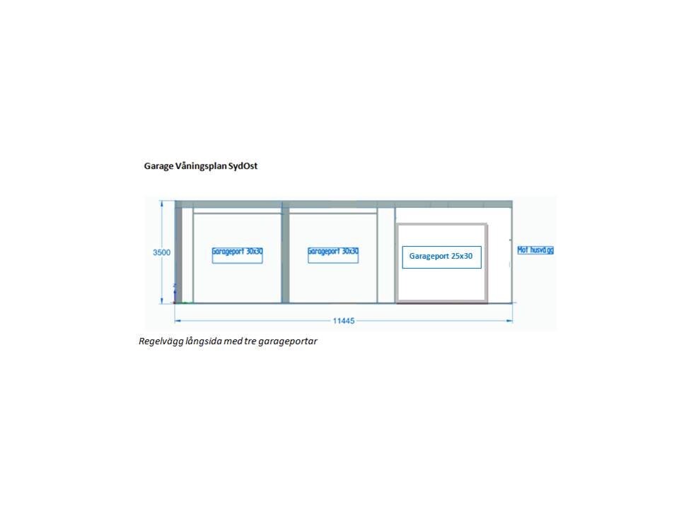

Seinien vakaus voidaan todennäköisesti suorittaa vain yhdelle pitkälle seinälle ja päätyseinälle sekä kattotuoleille tarpeen mukaan. Seinää, jossa autotalliovet ovat, on todennäköisesti vaikea vakauttaa rungon puuttumisen vuoksi. Ehdotuksia tämän seinän stabilointiin? Lisäkannatin?
Pitäisikö minulla olla jokin tukirakenne (vaakasuora) ulkoseinien välillä toisella päätyseinällä, eli kohti asunnon seinää vai voinko jättää tämän seinän auki?
Tulisiko minun vakauttaa saksikattotuolit kiinnitysnauhalla? Rimat ruuvataan kattotuoleihin ja kattopelti asennetaan alusrimoihin pintakerrokseksi. Alapuolelle vaakasuorat ruuvit (c/c 1,0 m) seinäpellille (myös aluskatto tulee olemaan peltiä).
Kiitän teidän arvokkaita neuvoanne vakaampaa seinärakennetta varten.
Terveisin
Kari Käyhkö

Jos asennat seinäpellin poikittain seinäkoolauksia vasten ja kiinnität sen ruuveilla, olen vakuuttunut siitä, että se on vakaa (vältä samojen liitosten olemista samalla koolausvälillä ulko- ja sisäpuolella).
