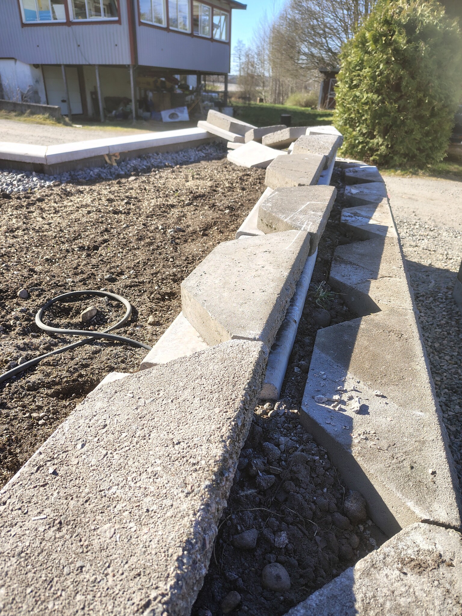

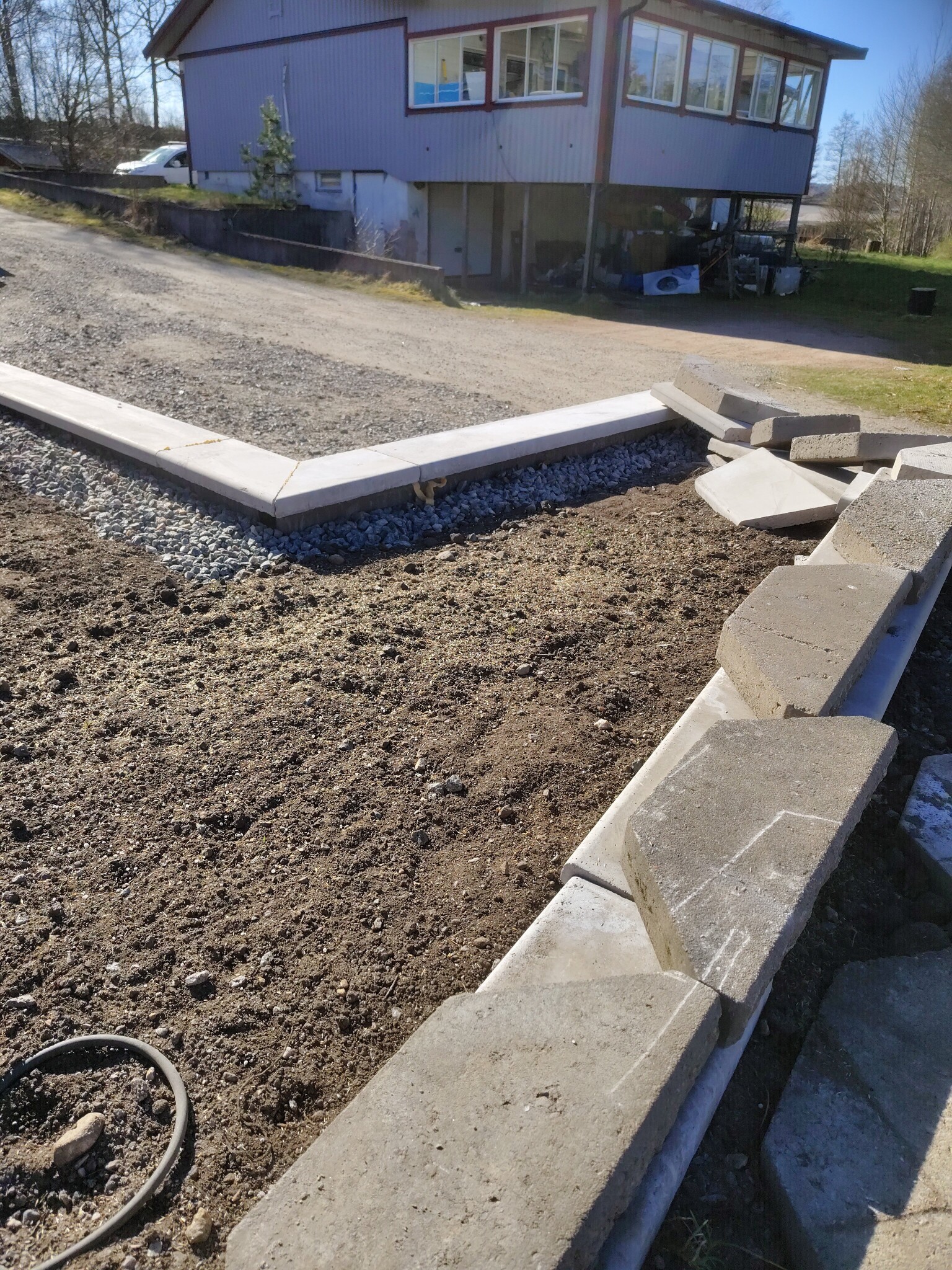

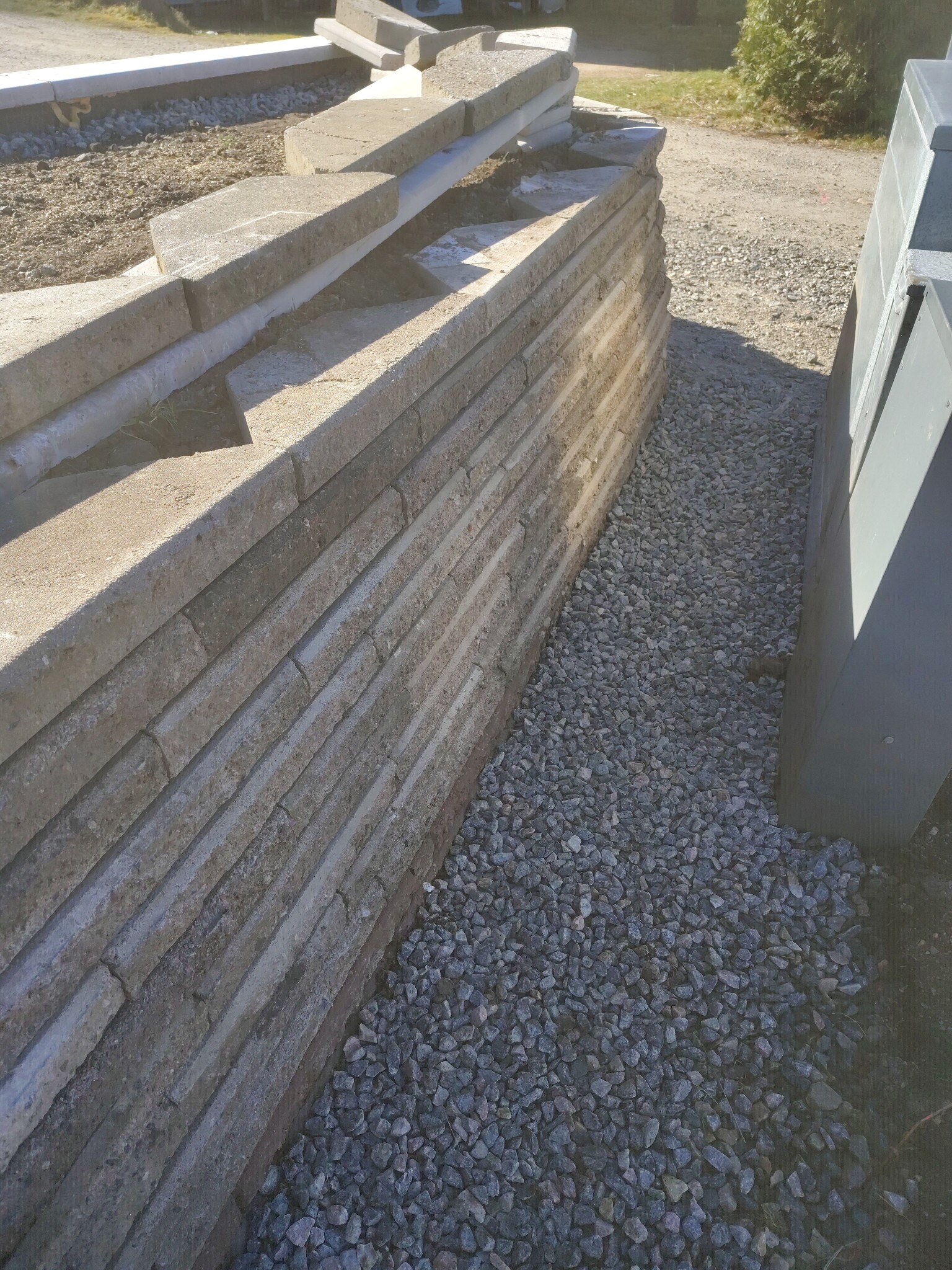

Olen juuri asentanut L-tuen betoniin ja naapurin puolelle asensin tukimuurin vanhemmalla murikkakivellä, katso kuva. L-tukien päällä on betoninen ylälauta, joka on 4 cm paksu ja 24 cm leveä.
Haluaisin mielelläni samanlaisen laudan myös murikkakiven päälle.
Ajattelin, että yksi poistaa kerroksen murikasta, hioo pinnan alapuolelta siitä, joka poistetaan, ja yläpuolelta siitä, joka jää, kiristää narun ja asettaa viimeisen kerroksen ulkokäyttöön sopivalla liimalaastilla?
Minkälaista liimalaastia?
Sitten joko laittaa yläkiven laastin päälle tai myös laastin kanssa?
