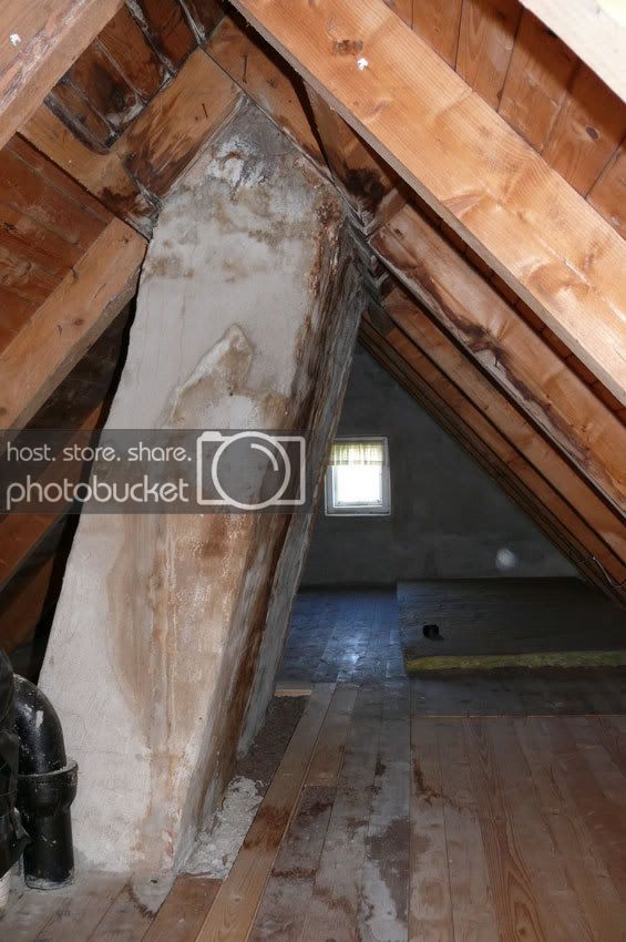

Aion hankkia puukattilan ja nuohooja sanoi, että minun täytyy olla ilmarako siellä, missä putket kulkevat savupiipussa, jos haluan liutavalua (en ole vielä päättänyt liutavalun<-> putken välillä, mutta kaveri, joka korjaa putken, tulee maanantaina tarkastamaan). Se on alin putki, jota on käytetty öljykattilalle, joten se tulee todennäköisesti käyttöön, sillä se on lähimpänä pannuhuonetta. Talo on tiilitalo, 1,5-kerroksinen vuodelta 41. Kuten tavallista vanhoissa taloissa, kattotuolit ovat savupiippua vasten.

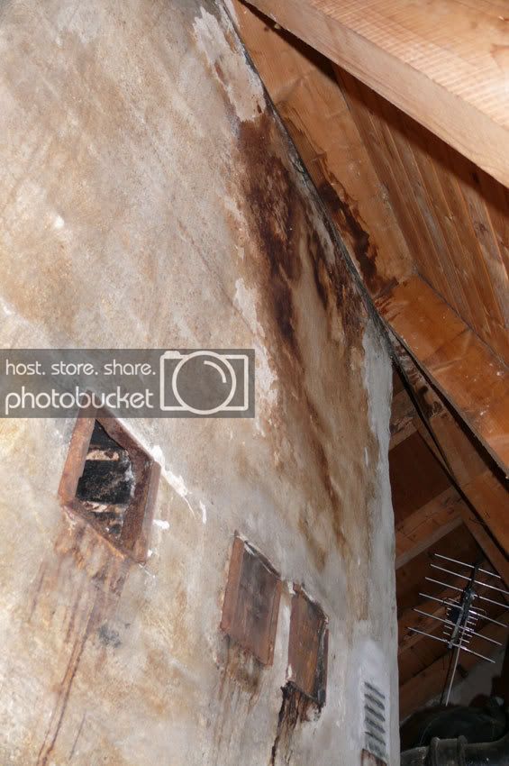

Se näyttää hieman homeiselta, kun aiemmin on vuotanut sisään

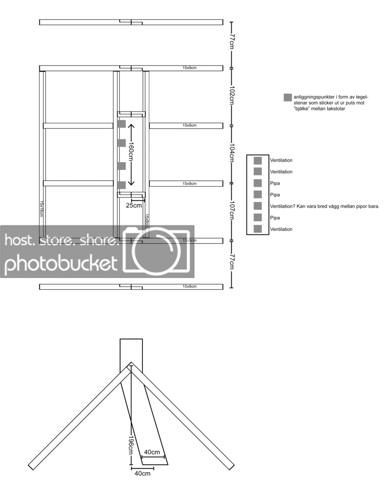

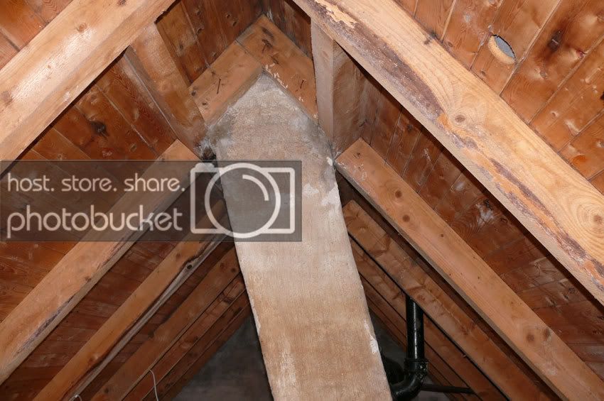

Siellä on lekasoraa pohjan ympärillä, ja se näyttää lisätyltä myöhemmässä vaiheessa. Piirustuksessa olen lisännyt karkean palkin, joka näyttää olevan tuki kahdelle palkille/kattotuolille, ne ovat tapitetut, jotka tukevat savupiippua ja jotka oletan auttavat myös avittamaan harjakattoa. Voiko uuden tukipalkin laittaa hieman alemmas kuin vanha, jossa tukitiilet ovat, ja sitten poistaa vanhan neljässä vaiheessa samalla, kun asetetaan uusi tuki. Mistä tämän uuden tulisi olla tehty? Metalli johtaa lämpöä? Tuntuu helpoimmalta, että käytössä olisi iso kierretty pultti, jonka voi ruuvata savupiippuun, jotta ei tarvitse kiilata mitään, mutta en tiedä mitä nuohooja sanoo siitä. Haluaisin saada vähän palautetta, jonka voin lähettää nuohoojalle, jotta saan luvan ennen kuin aloitan.

Se oli ruma savupiippu. Sinulla on/oli vesivuotoja kattorakenteesta. Sinulla on palavaa materiaalia/puuta suorassa kontaktissa savuhormin kanssa. Se on vinossa, jotta se osuisi katon harjan keskelle.
Toisin sanoen, kaikki virheet, jotka liittyvät vanhoihin savupiippuihin. Sinulla on kaksi vaihtoehtoa valittavana.
A. Purkaa savupiippu alas lattiaan asti ja korvata se uudella korjattua ympäristö ensin, ja sen jälkeen vetämättä sitä vinoon, vaan antaa sen mennä pystysuoraan ylös.
B. Purkaa savupiippu ja korvata se rautaputkella, ympäröitynä verkkokivivillamatolla, ja ulkokatolle pannu, joka näyttää savupiipulta, mutta on pellistä tehty.
Kummassakin tapauksessa voit tehdä savupiipusta pienemmän ulkomittojen osalta ainoastaan savukanavia varten ja lisäksi suurentaa aluetta pannupiipun osalta polttopuun polttamista varten. Kanavan mitat tiilessä pitäisi mielellään olla 20x20 cm, mutta 14x27 (½-x-1-kivi) kelpaa myös. Samalla vedät ilmanvaihtoputket sivulle katon alla ja annat niiden tulla esiin toiselta puolelta harjaa, jotta vältät savun takaisiniskeytymisen niihin.
Tällöin pääset korjaamaan tuet ja vesivahingon myös.
Nykyisen savupiipun tukeminen niin, että palosuojaus on kunnossa ei ole helpoin tehtävä. Palava materiaali ei saa olla lähempänä savupiipun ulkopintaa kuin 50 mm pystysuorassa rakenteessa. Jos kanavaseinän paksuus on ½-kivi, pitäisi 250 mm raja kanavan sisäpinnalta + 50 mm olla voimassa. Yksittäinen poikittaistuenta saa olla enintään 30 mm lähellä ulkopintaa. Katto- ja seinäpaneeli voi mennä aina kosketukseen ulkopinnan kanssa, mutta se ei ole toivottavaa ottaen huomioon savupiipun liikkuminen lämpötilamuutosten vuoksi.
Tässä tapauksessa on parempi tukea savupiipun ympäriltä, jotta pääset katkaisemaan nykyisen tuen rinnakkain pitkin savupiipun vartta ja asettamaan kaksi uutta palkkia 50 mm savupiipun ulkopinnasta lyhytpäistä ja sitten ripustaa poikittainen tukipuu (vaikka se olisi pitkä) kummallekin puolelle näiden väliin sokkelilevyjen avulla, rinnakkain pitkin savupiipun vartta ja liittää näihin poikittaisiin tukipuihin (sokkelilevyjen avulla) kaksi nyt katkaistua palkkia.
Mutta epäilen, että se ei ole niin yksinkertaista, koska se koskee kattorakenteita. Suosittelen siksi vaihtoehtoa B.
Voin lisäksi kertoa, että vuokraamme talon, jossa on sama ongelma. Muurari ei ole ollut lainkaan perillä tästä paloturvaetäisyydestä ja on rakentanut koko savupiipun puoliksi päätyyn lähellä kattorakennetta. Olen siksi suositellut talon omistajalle vaihtoehtoa B ja se toteutetaan ensi viikolla.

ne, jotka aikovat liukua valu, kävivät eilen katsomassa, joten tänään juttelin nuohoojan kanssa. 1 cm ilmarako riitti. ulkonevat kivet olivat myös ok, koska lämmön pitää kulkea pitkälle ennen kuin se saavuttaa palkin. poistan olemassa olevan rappauksen ja rappaan ohuemman kerroksen ja katson, riittääkö se ilmarakoon.
