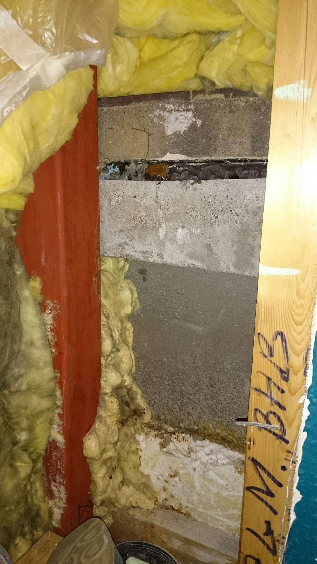

Hej, jag håller på med en liten tillbyggnad på befintlig altan (med källare under). På altanen har jag ett betongbjälklag. För att komma åt att sätta en trapp upp till den nivån från hallen behöver jag ta bort utstickande del på betongbjälklaget. Hur gör jag det enklast/bäst?
Se bilden. A och B sticker ut cirka 10 cm utanför källarmuren C. B verkar vara en fulgjutning (från 50-talet) medan A verkar vara ett betongelement som jag gissar är lyft på plats. Väggen ovanför B kommer jag ta bort så det går att komma åt ovanifrån. Jag skulle vilja få ett rakt snitt jäms med stolpen som syns på bilden, vilket gör att jag inte bara vill börja bila i betongen, dessutom vill jag ju inte förstöra resten bjälklaget.
A vill jag ta bort fram till källarmuren C och B vill jag ta bort ytterligare 25 cm.
Någon med förslag på hur jag gör? Är öppen för att ta in nån firma på det också om jag bara vet vad som är lämpligt.
Betonirakenne, jossa on eristettyjä osia näkyvissä, mukana punainen palkki ja puinen sivutuki. A, B ja C osoittavat ulkonevia osia.
  • Eristetyn kellarin seinän sisällä näkyy betonilaatta ja punainen tukipalkki; eristevillaa ympärillä. Seinän päällä muita rakenteita.
Ok, vastaan omaan kysymykseeni. Ei tietenkään ollut mahdollista saada yritystä tulemaan näin pientä työtä varten.
Sen sijaan se toimi hyvin oikeiden (vuokrattujen) välineiden kanssa. Bilhammare yläosan poistamiseen ja sitten leikkasin alempaa kerrosta suurella kulmahiomakoneella/betoni-leikkurilla (350 mm terä).
