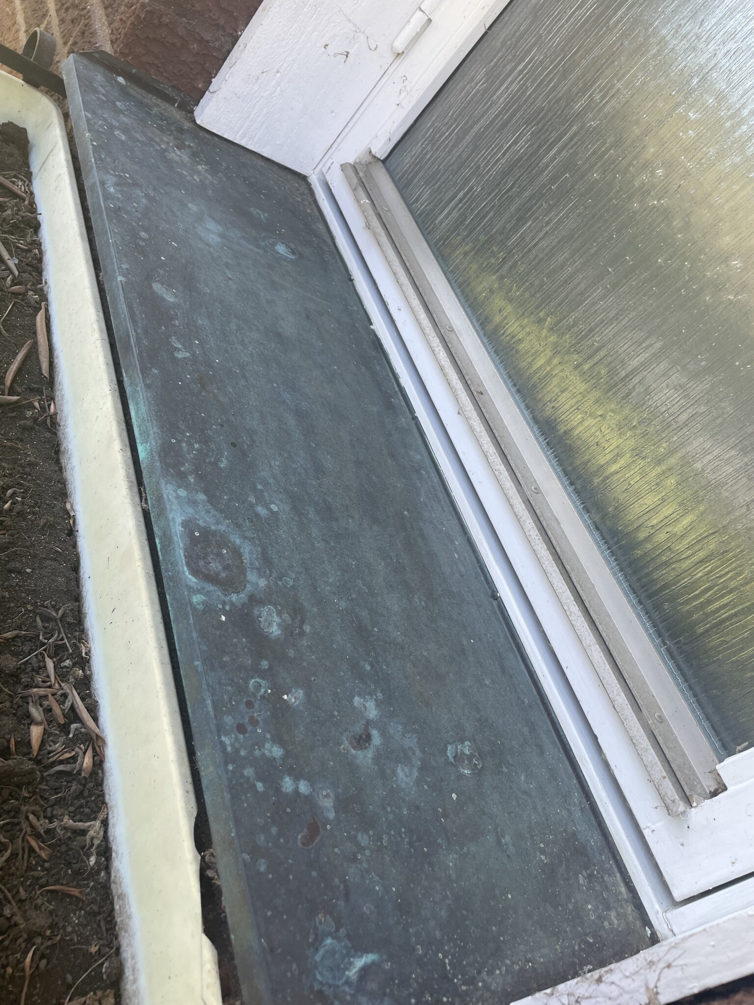

Minulla on talo, jossa on ikkunapellit kuvan mukaisesti, jotka ovat alkaneet hapettua ja näyttävät yleisesti kuluneilta. Ei puhdistu tavallisella saippuavedellä.
Oletan, että ne ovat kuparia?
Voiko niitä palauttaa tai parantaa jollain tavalla? Ajattelin tarkistaa täältä ennen kuin käytän etikkaa ja ketsuppia! ☺️
Kuparikiillon säilyttäminen vaatii kiillotusta ja lakkakerroksen levittämistä. En ole kuitenkaan koskaan kuullut, että näin tehtäisiin rakennuskontekstissa.
Kuparinkiillon säilyttäminen vaatii kiillottamista ja kirkaslakkausta. Mutta en ole koskaan kuullut, että sitä tehtäisiin rakennusalalla.
Kyllä, jonkinlaisen kuparinkiillon saaminen on varmaankin liikaa toivottu.
Olen oikeastaan tyytyväinen ruskeaan/mustaan osaan. Ne hapettuneet läiskät häiritsevät.
Olen oikeastaan tyytyväinen ruskeaan/mustaan osaan. Häiritsevät ne hapettuneet läiskät.
Ruskea vs. vihreä ovat hapetusprosessin eri vaiheita. Riippuen ilmansaasteista ja sellaisista ajan myötä muuttuu täysin vihreäksi.
Luultavasti et voi tehdä mitään saadaksesi täysin yhtenäisen värisävyn, vaan laikkuisuutta täytyy todennäköisesti pitää normaalina "patinana".
