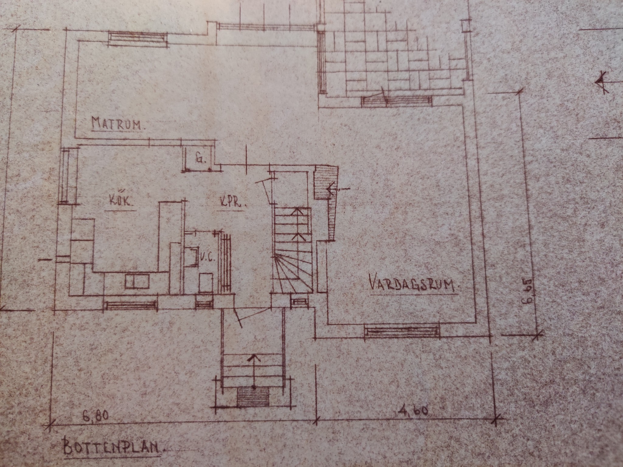

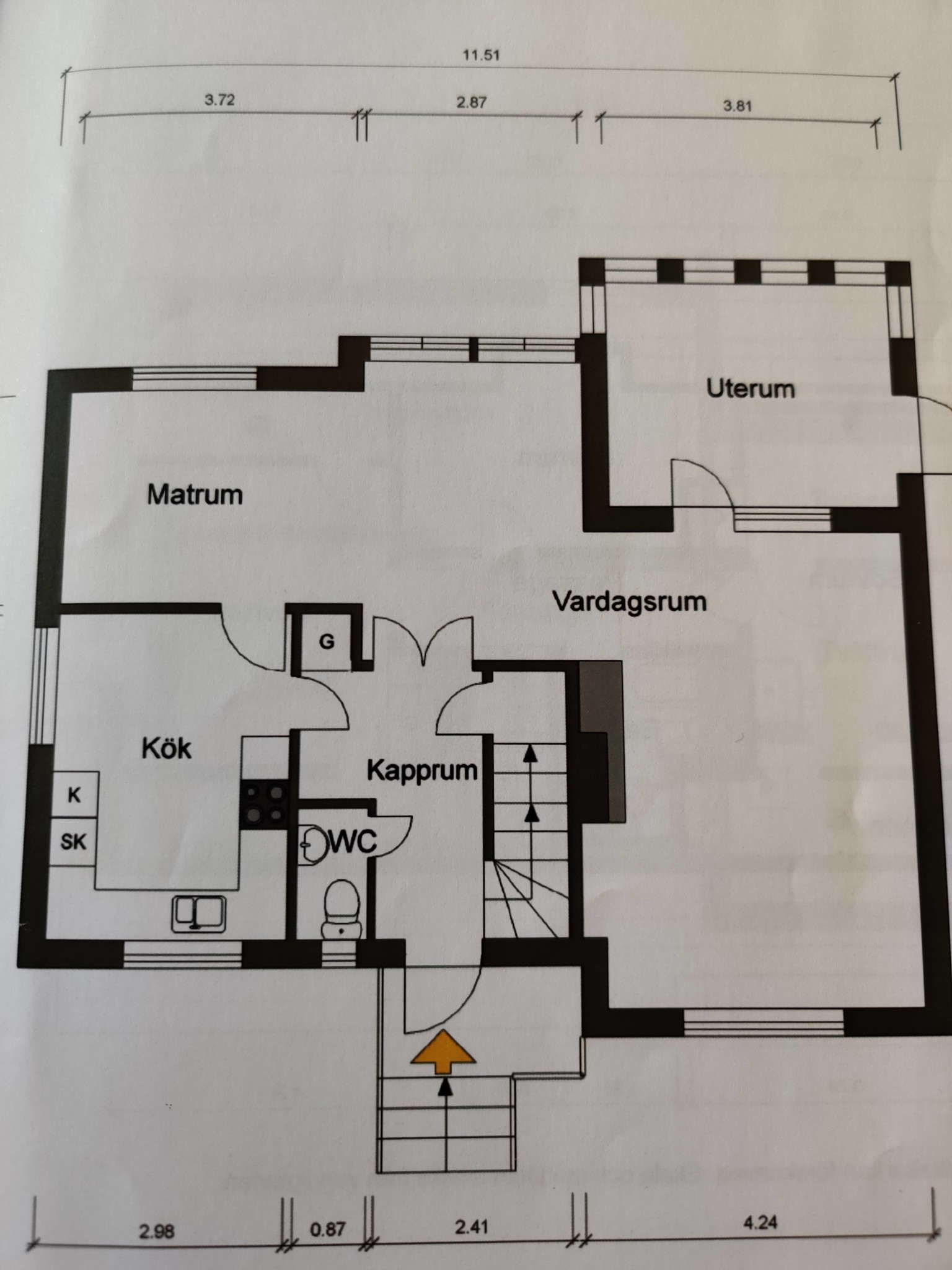

Asun juuri ostetussa betonitalossa vuodelta 1954 ja harkitsen keittiön ja ruokailuhuoneen välistä seinää purkamista 1,5-2 metrin verran. (n. 80 cm seinää jää jäljelle) Talon seinät koostuvat paksummasta betonista/lohkoista (siporex). Voiko joku katsoa seuraavista piirustuksista, onko tämä seinä kantava vai ei? Tarkempi tutkimus tehdään tietenkin, mutta toivoisin teidän mielipidettänne!
  • Pohjapiirros talosta, jossa on keittiö, ruokasali, olohuone ja eteinen. Seinien paksuus korostettuna; tavoite arvioida niiden kantavuutta.
  • Pohjapiirros, joka näyttää keittiön, ruokailuhuoneen ja olohuoneen sijoittelun talossa. Huoneiden välisiä seinälinjoja on merkitty.
  • Punaisella piirretty talon poikkileikkaus- ja pohjapiirros vuodelta 1954, esittää huonejakoa ja seinien paksuutta.

Kantavat seinät sijaitsevat yleensä ristikon suuntaisesti. Välipohjat voivat kantaa vain tietyn etäisyyden, noin 4-4,5 m, ja sen jälkeen ne tarvitsevat tukea kantavista seinistä esim. Liimapuu voidaan käyttää kantavien seinien vaihtamiseen, ja se vaatii insinöörin laskemaan oikeat mitat/suoritus + rakennuslupa.

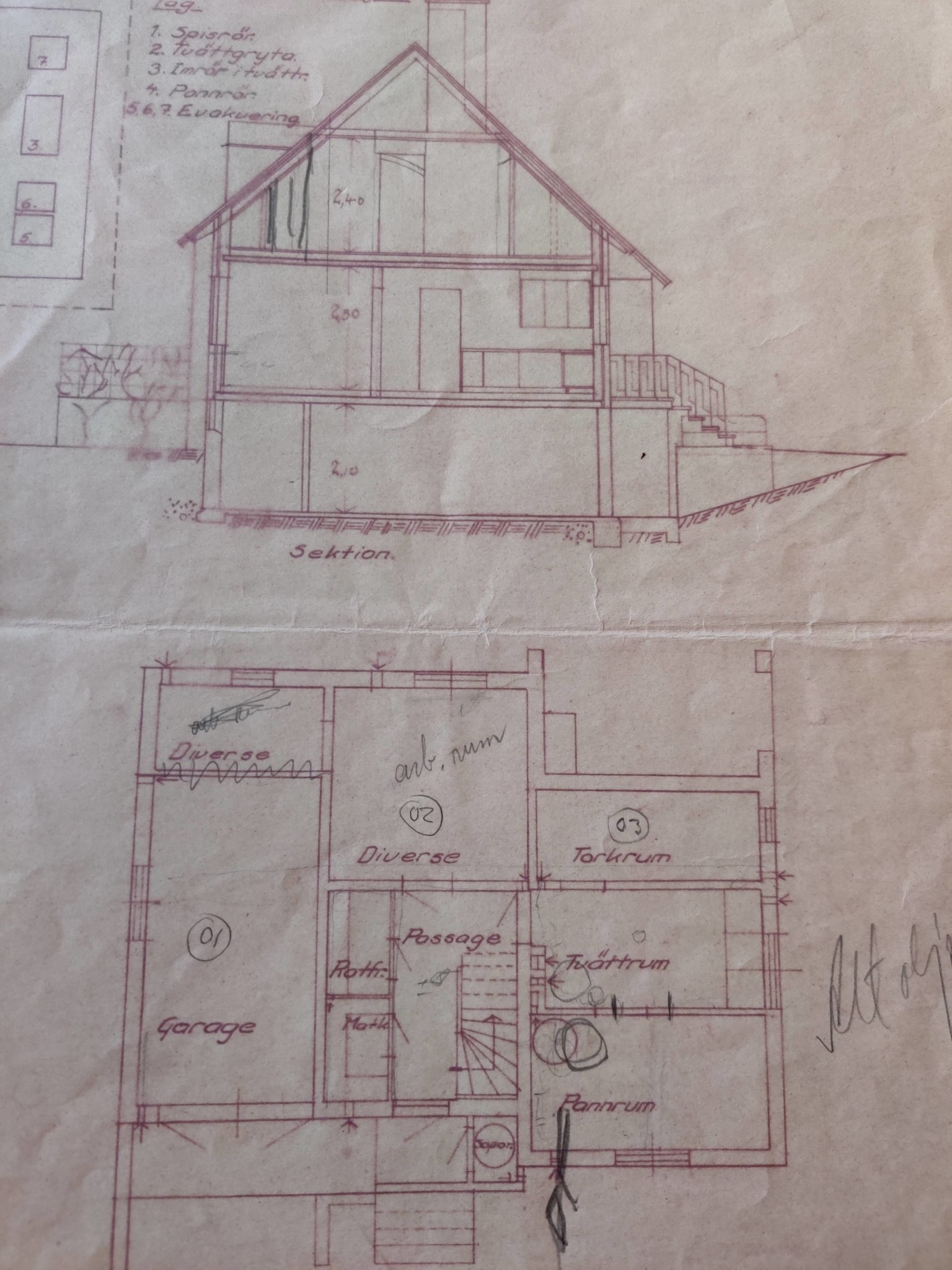

Seinä on kantava. Sen voi lukea leikkauspiirroksesta. Se täytyy korvata liimapuupalkilla (esimerkiksi). Sinulla on kevytbetonitalo, ei betonitalo. Siinä on suuri ero.

Miten on sen autotallin seinän kanssa, joka vaikuttaa poistetulta?
Se on myös piirretty poikkileikkauspiirrokseen.
  • Tykkään
jennebenne
Olen melko varma siitä, että kellarin yläpuolella on betonilaatta, jossa raudoitus autotallin yläpuolella kulkee pituussuunnan poikki. Poistettu kellariseinä ei siksi varmasti ollut kantava. En koskaan täysin luota siihen, että osiot on piirretty johdonmukaisesti.

Suunnitelmana on laittaa I-palkki, koska meillä on yksi käytettävissä. Onko sinulla mahdollisuus selventää, kuinka luen sen poikkileikkauskuvasta?
Vai onko se juuri siksi, että se on mukana poikkileikkauskuvassa?
On lähdettävä liikkeelle talotyypistä, tässä tapauksessa puolitoistakerroksisesta runkotalosta. Silloin tietää, että välipohjan tarvitsee tukea noin puolivälissä. Runkotalossa välipohjan palkit kulkevat rinnakkain kattotuolien kanssa. Rakennusvuosi kertoo yleensä paljon talotyypistä.

Okej . Förstår jag dig rätt om vi då säger att husets längd är säg 12 meter att mellanbjälklaget behöver minst 6 meter bärande vägg?
