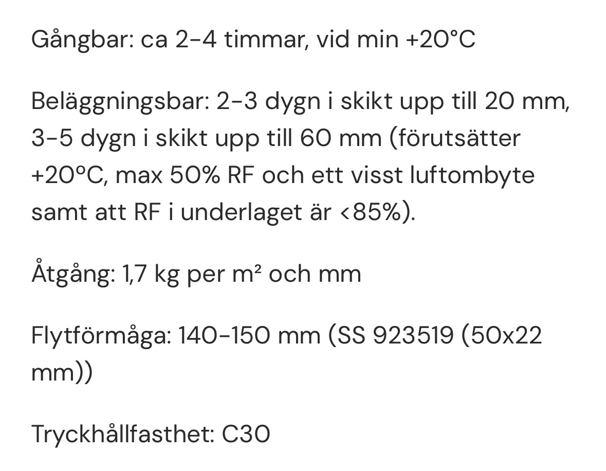

Kuinka monta m3 saa noin 25 kg:n säkistä tasoitemassaa?
Yritän laskea, kuinka monta säkkiä tasoitemassaa tarvitsen, mutta minun on vaikea löytää tietoa siitä, kuinka monta m3 yksi säkki antaa?
Tarvitsen noin 0.31m3 tasoitetta, koska huone on 15.5m2 ja lattian korotukseen tarvitaan keskimäärin 20mm.
Tietääkö kukaan, kuinka monta säkkiä tämä voisi olla, jos on hieman parempi käsitys asiasta?

Sinun kannattaa tarkistaa sen tasoitemassan ohjeista; yleensä ne ilmoittavat tyyliin 1,7 kg per/m2 ja mm..Grillen sanoi:

https://kakelgiganten.se/products/flytspackel-bostik-sl-c400-fiber-20kg

Kun olet valinnut valmistajan, sen pitäisi lukea säkissä. Mutta ehkä 10-15 litraa per säkki.Grillen sanoi:

Miksi et lue pakkauksen tietoja. Siellä varmasti kerrotaan, kuinka tämä lasketaan.Grillen sanoi:

Osta kotiin 40 säkkiä, laske, että sinun on sekoitettava ainakin 30 kpl.Grillen sanoi:
