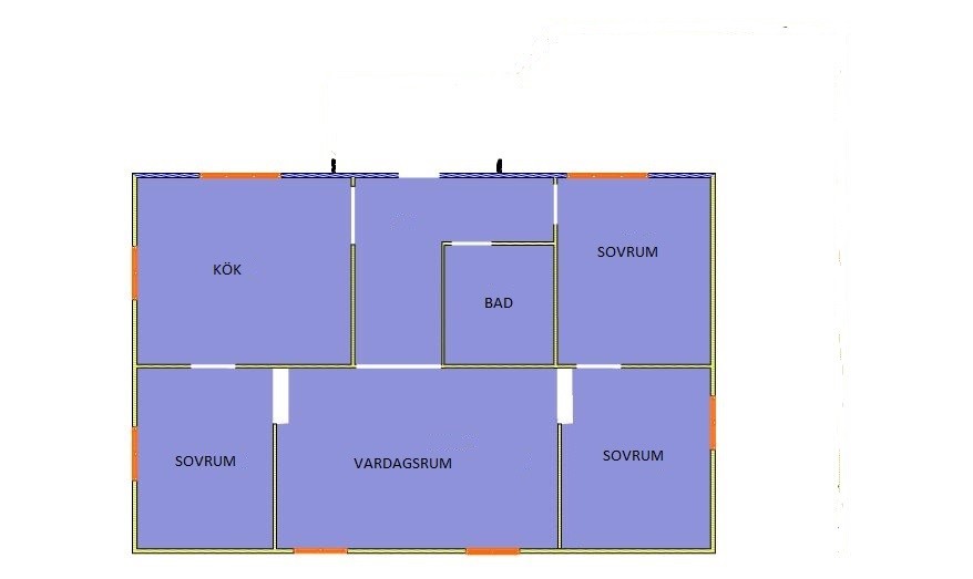

Kuinka lasken, mitä liimapuupalkkia tarvitaan?
Olemme rakentamassa kuistiamme, mikä tarkoittaa, että ulkoseinä, jossa ulko-ovi on ollut, avataan 1 metristä noin 4 metriin. Miten lasken palkin koon? Mitä tietoja tarvitaan?
Jäsen
· Blekinge
· 10 117 viestiä
Se, mitä sinun tarvitsee tietää, on palkin kantama kuormitus per pituusmetri. Tämä tehtävä voi kuitenkin olla hieman monimutkainen. Tärkeitä parametreja ovat talon rakenne (rakennusvuosi voi olla tärkeä) ja koko. On myös erittäin tärkeää, onko aukko päädyssä vai pitkällä sivuseinällä. Jos haluat apua täällä foorumilla, piirustukset ovat täysin ratkaisevia. Pohjapiirustuksia ja leikkauksia. 4 m aukko vaatii todennäköisesti melko järeän palkin.
Rakennusvuosi 1944
Koko 12.5x8.5m
1 ½ kerroksinen rinnetalo aumakatolla
Avaus on keskellä pitkää seinää
Kattotuolit ovat 180x65mm ja ovat cc850
On olemassa kattolyhty suoraan tämän seinän yläpuolella, joten kattotuolit ovat noin 160-170 cm päässä oven sivuista.
Se on siis valkoinen ovi liitteenä olevan piirustuksen yläreunassa.

Hieman karkeasti laskettuna palkin tulee olla noin 90x495 mm. Jos valitset paksummat palkit, voit pienentää korkeutta. Alin vaihtoehto on 215x360 mm. Nämä ovat karkea arvio, joka perustuu tiettyihin oletuksiin. On välttämätöntä saada oikeat piirustukset tai (mieluiten) nähdä talo todellisuudessa tarkempien laskelmien tekemiseksi. Sinun on palkattava rakennesuunnittelija tehtävää varten. Toimenpide vaatii lisäksi rakennusilmoituksen.

Sillä on varmasti merkitystä, mutta minun täytyy nähdä sektio-piirustus voidakseni sanoa erityisen paljon enemmän.
Valitettavasti piirustuksia ei ole.
