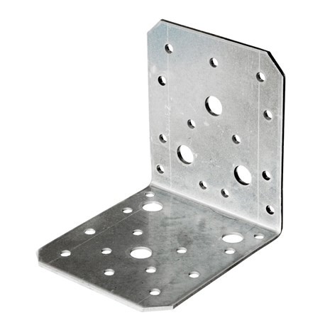

Sellainen on saatavilla monissa eri kokoissa. Kulmarauta rei'illä, käytetään rakentamisessa ja tulee eri kokoisina.
  • Tykkään
olofh
A Alexn72 sanoi:
tietenkin! Olen ollut lomalla liian kauan! Tuijotin itseni täysin sokeaksi ajatuksesta, että sen pitäisi kietoutua pylvään ympäri.

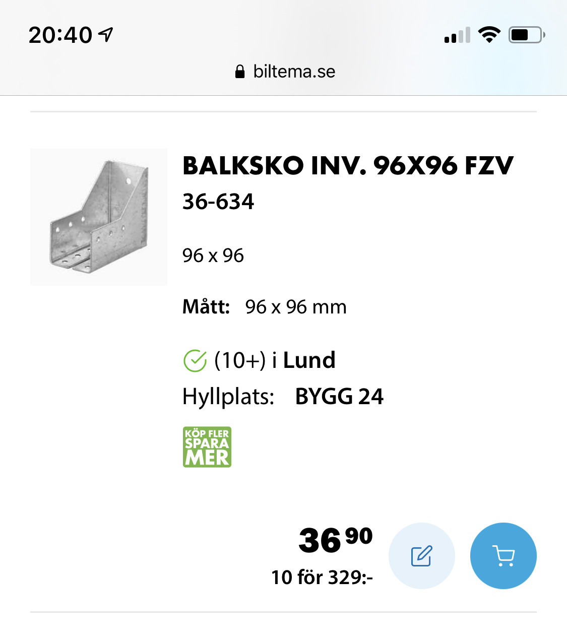

Svår att hitta i 95mm.
V Vante sanoi:
Vaikea löytää 95mm.
Pitäisi kelvata vai mitä?
Balkkoken vaaka-mainos, koko 96x96 mm, Biltemasta Lundissa. Saatavuus yli 10. Hinta 36,90 kr, 10 kpl 329 kr.
Jos asennus tulee olemaan yhtä näkyvä kuin esimerkkikuvassasi, en laittaisi tavallista palkkikenkää, ei näytä kauniilta. Ehkä voisi kysyä sepältä, mitä maksaisi tehdä jotain kuvasi kaltaista, olen samaa mieltä siitä, että se oli kova hinta.
Bernieberg Bernieberg sanoi:
Jos kiinnitys näkyy yhtä selvästi kuin esimerkkikuvassasi, en käyttäisi tavallista palkkikenkiä, se ei näytä kauniilta. Ehkä voit kysyä sepältä, mitä maksaisi tehdä jotain kuvan tapaista, olen samaa mieltä siitä, että hinta oli aika suolainen
regeln maalataan mustaksi, joten mietin miltä näyttää, jos maalaan myös palkkikengän. Siinä on sisäpuoliset "siivet", joten vain reuna, johon sääntö kiinnitetään, tulee näkymään. Mutta esimerkkikuva on luultavasti hienompi, ja sen myyjät tietävät ja siksi se on valitettavasti hintava.
