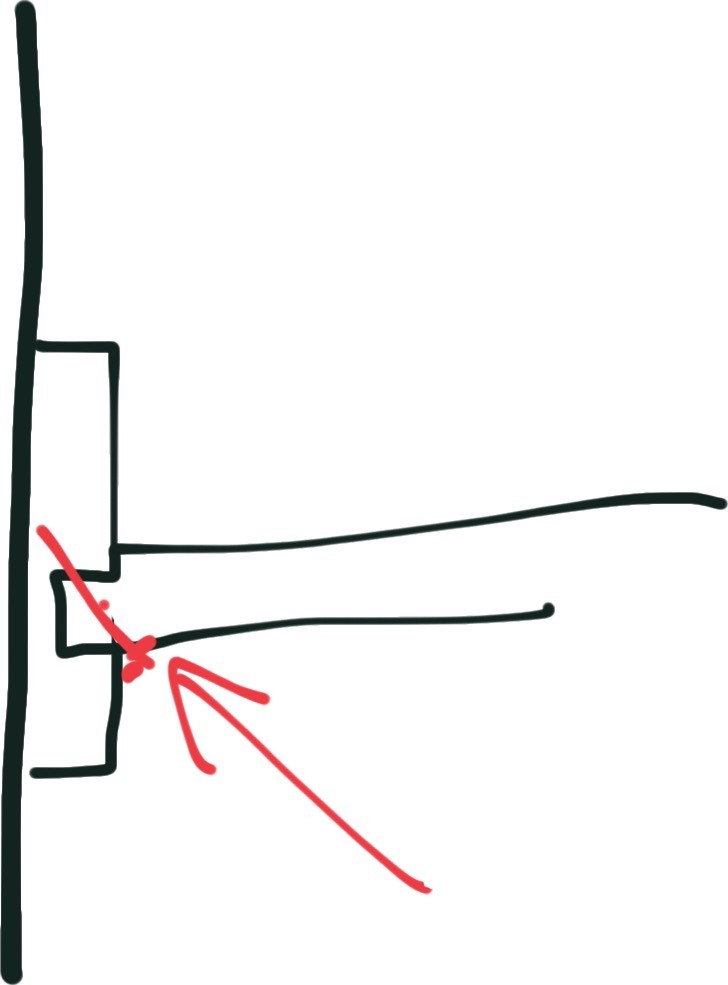

Onko se perinteisesti rakennettu porras, jossa on sisään kiinnitetyt askelmat porraskaiteeseen. Silloin porrasaskelmat kiinnitetään alapuolelta, jossa ei muuten pääse käsiksi.
Kaavio, joka näyttää perinteisen portaan kiinnityskohdan ja ruuvin kiinnitystavan puusta alapuolelta punaisilla nuolilla korostettuna.
Kyllä... tai oikeastaan kaikki askelmat pitäisi kiinnittää sillä tavalla, jos se on perinteinen, mutta harvat tekevät niin nykyään.
