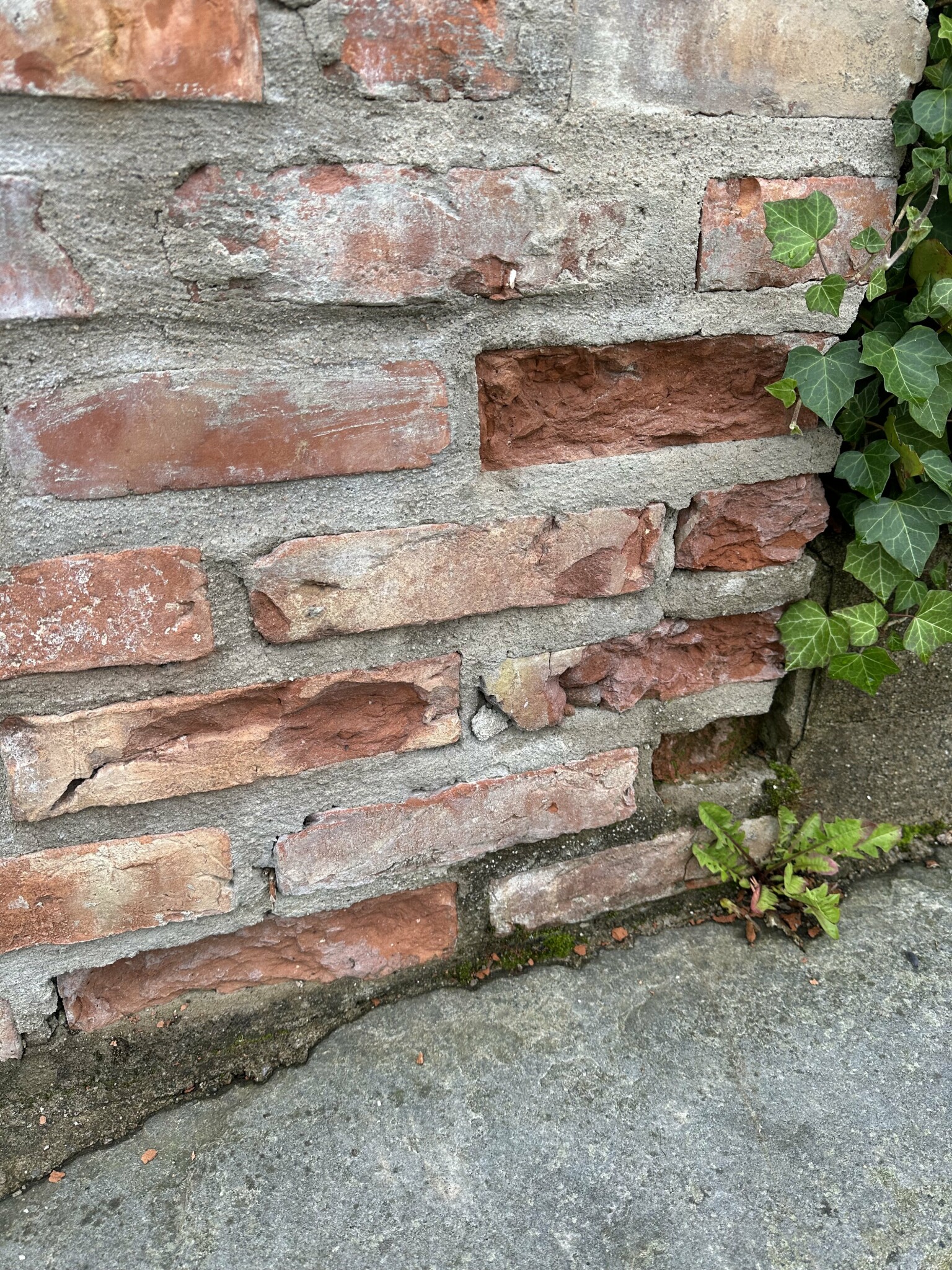

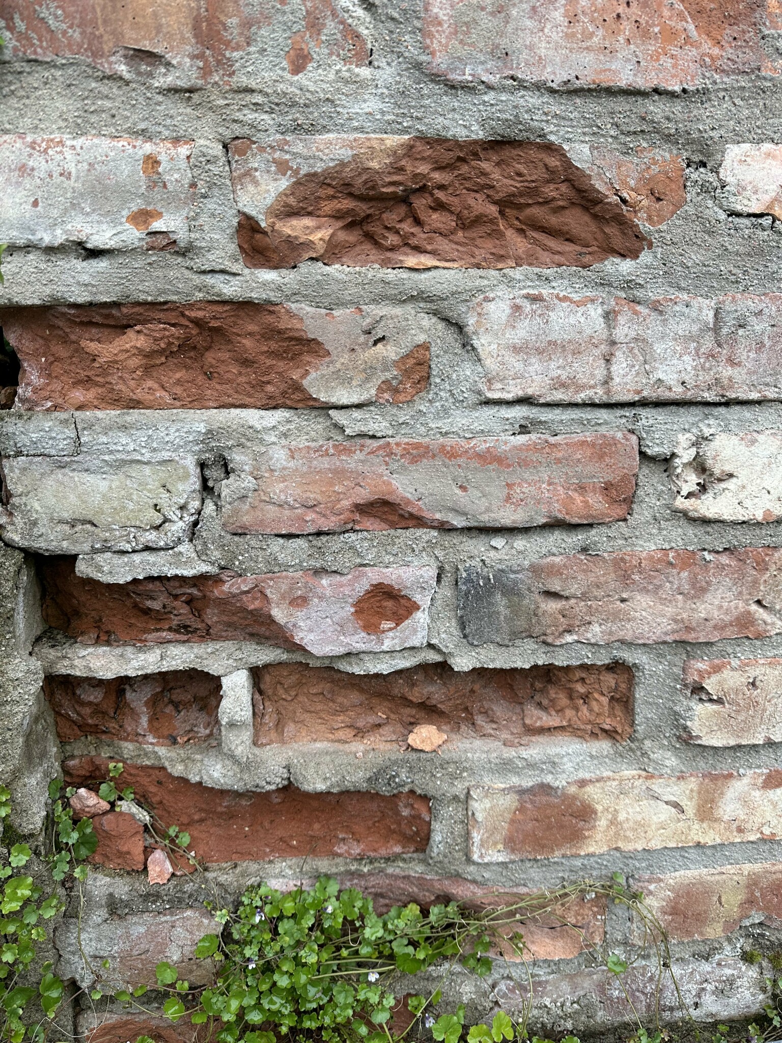

Korjata murenevaa tiiltä?
Hei
Minulla on kasvihuone, jossa perustus ja yksi seinä on rakennettu savitiilistä. Nyt on useita tiiliä, jotka ovat halkeamassa ja paloja putoaa pois.
Kuinka korjaan tämän helposti?
Jos tämä olisi asuinrakennuksessa, olisin varmaankin yrittänyt vaihtaa kaikki rikkoutuneet tiilet, mutta tunnen, että haluaisin tehdä yksinkertaisemman korjauksen kasvihuoneessa, jos se on mahdollista.
Voiko aukkoihin levittää betonia tai rappausta? Jotain muuta?
Kiitollinen älykkäistä vinkeistä

Vaihda.
Tällä hetkellä vaihdan talon useita tiiliä, joissa aiempi omistaja on yrittänyt korjata betonilla. Tämä johti ilmeisesti vain siihen, että vielä enemmän kosteutta lukittui sisään ja pakkanen pääsi murtamaan täyttä vauhtia, sillä suuri määrä tiiliä osoittautui olevan kuin näkkileipää "korjauksen" takana.
Ei ole hauskaa yrittää tulla muurariksi noin vaan, mutta, kuten isoisäni tapasi sanoa, talonomistajan täytyy osata kaikkea.
Olin katsonut vettä ylhäältä, ränni vai puutteelliset peltityöt?
Sen onhan se omalla tavallaan kaunista tällaisella ilmeellä kasvihuoneessa, tai muussa puutarhan muurissa minun mielestäni. Se antaa hieman patinaa/luonnetta. Tiilien korjaus harvoin on kaunista.
Historiallisesti katsottuna on usein rapattu julkisivuja, jos tiilet ovat liian huonoja. Mutta rapata lähellä maata on hieman ongelmallista, erityisesti jos alusta ei ole 100% hyvä. Murcement a saattaa olla jotain.
Ongelmana on VESI, jonka tiili imee itseensä, ja kun tiili on aivan maahan saakka, luodaan ongelmia tulevaisuudessa.
Jos sitten ei ole kattokouruja tai huonot syöksytorvet jne., ongelma pahenee.
Tiilen korjaaminen on vain laastari haavalle, se jatkaa pakkasrapautumista, ja pakkasrapautunut tiili on pilalla.
Parasta olisi vaihtaa osittain alimmat tiilirivit (vaikka tiiliä olisi maa-tason alapuolella, ne tulisi vaihtaa) joko betonilohkoihin tai leca-lohkoihin, muurata ne sementtilaastilla a ja rapata ne sementtilaastilla a.
