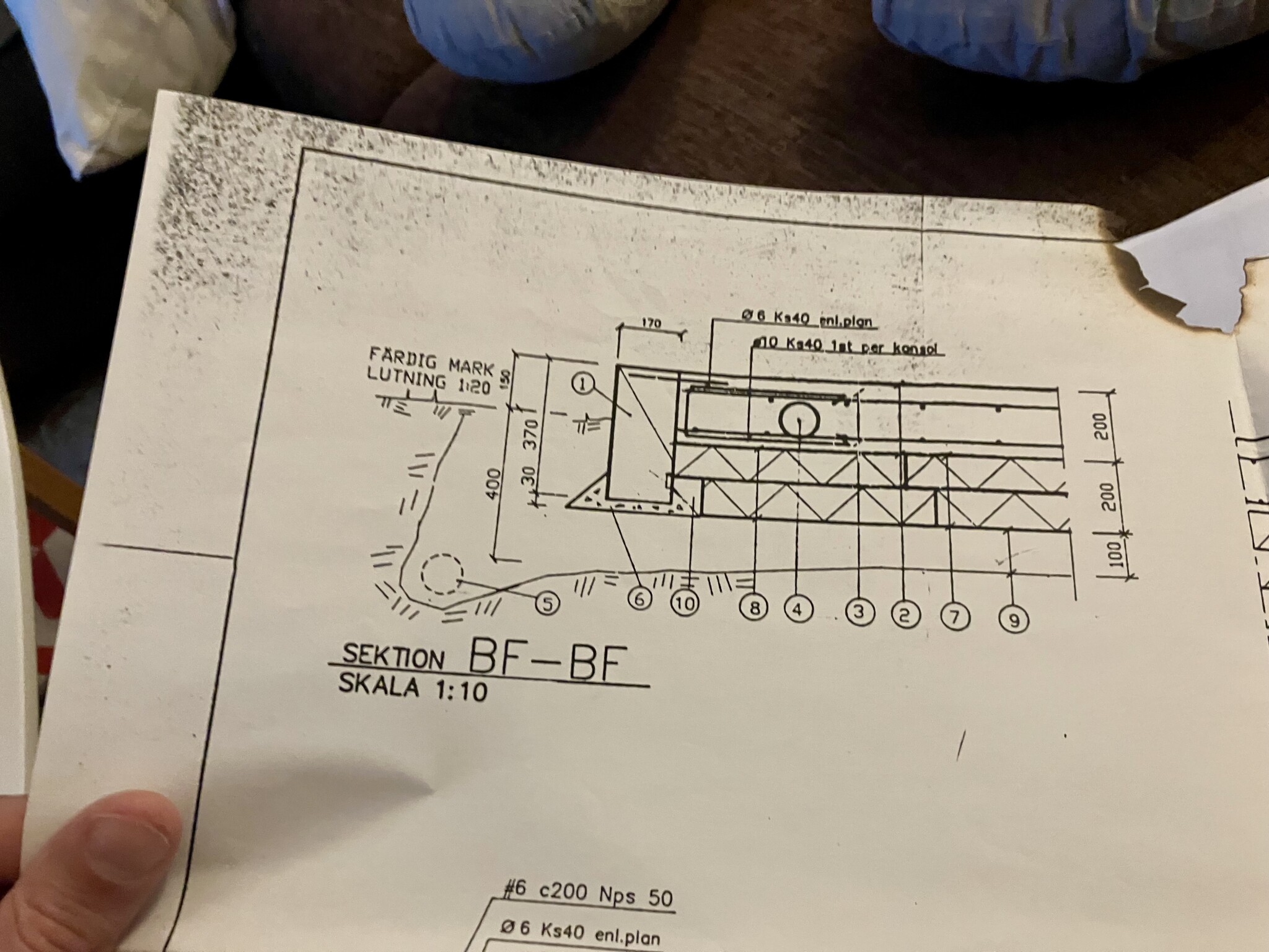

Mietin mahdollisesti asentaa Isokern-takka+piippu. Se tulee olemaan noin 9 metriä korkea ja painaa yhteensä noin 1,5 tonnia. Pohjan pinta-ala, jolla se lepää levyn päällä, on 440x440mm.
Talon laatta on tietääkseni 200mm paksu C20/25 ja vahvistettu verkolla 6200 sekä ylä- että alareunassa. Laatan alla on 200mm EPS-eristettä.
Kestääkö tämä pysyvän pistekuorman ilman muodonmuutoksia tai muuta harmia?

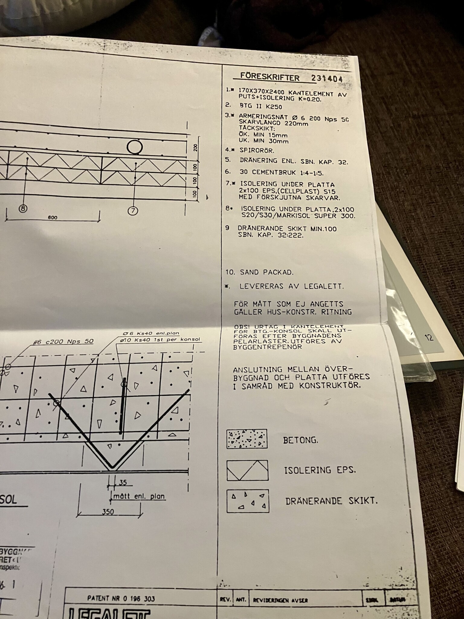

  • Rakennuspiirustus, jossa näkyy betonilaatan rakenne ja eristysmääräykset EPS-eristyksellä sekä kuivatuskerroksella murspisin ja savupiipun asennusta varten.
  • Rakennuspiirros muurista, johon on merkitty mitat ja leikkaus BF–BF. Näyttää myös lattian rakenteen ja vierekkäisen maaston kaltevuuden.
Kyllä, sen ei pitäisi olla mitään ongelmia.
