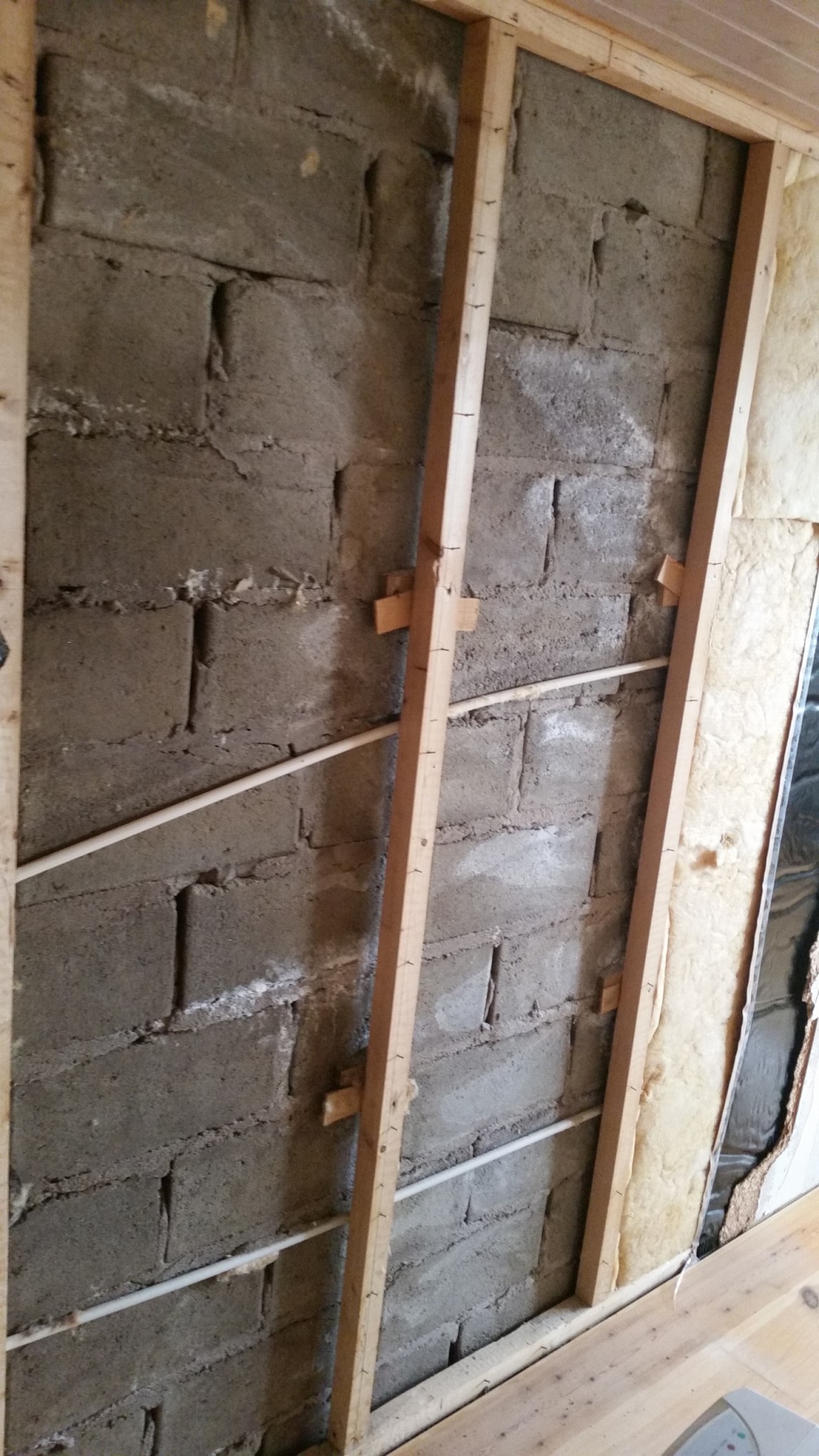

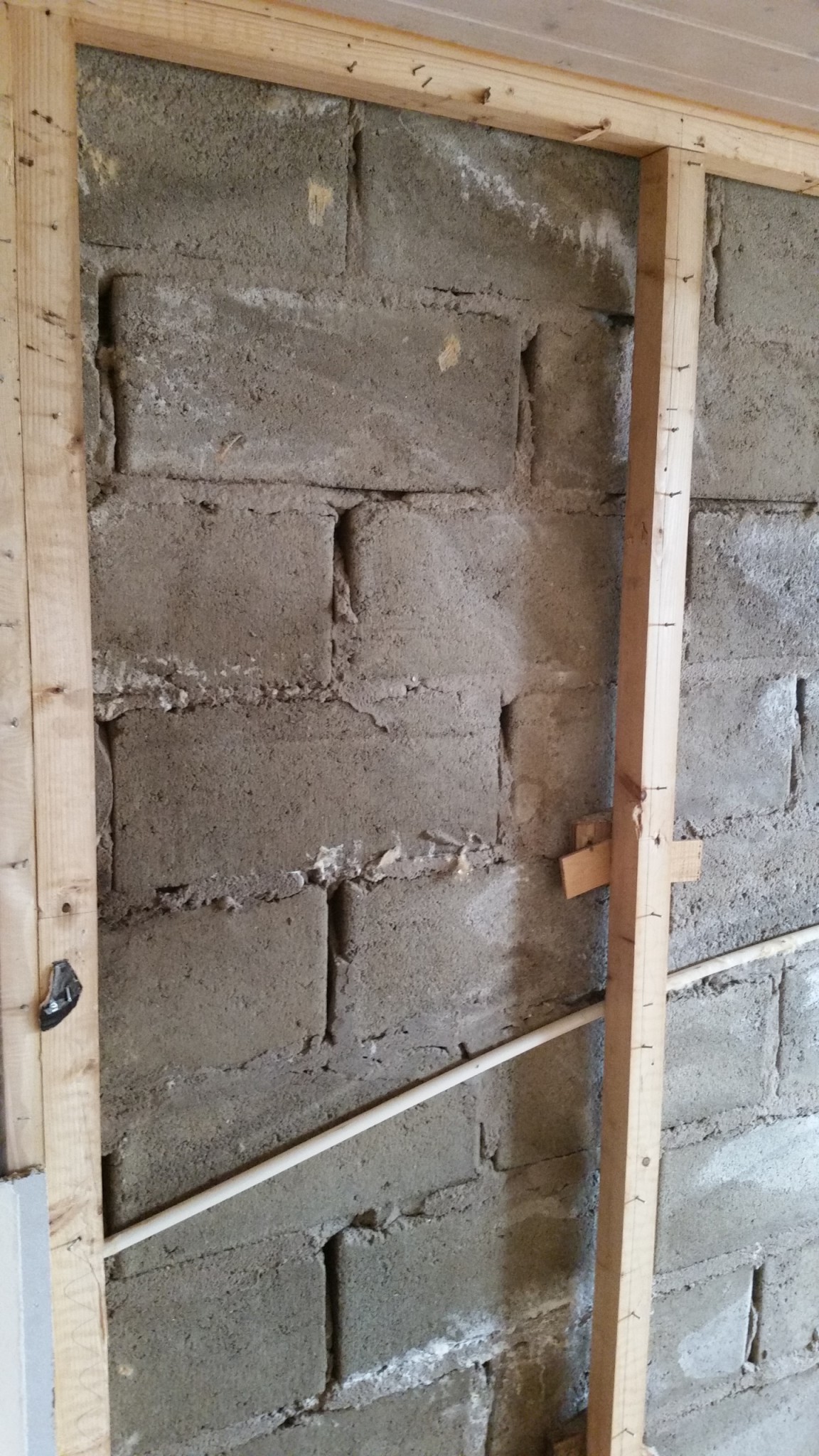

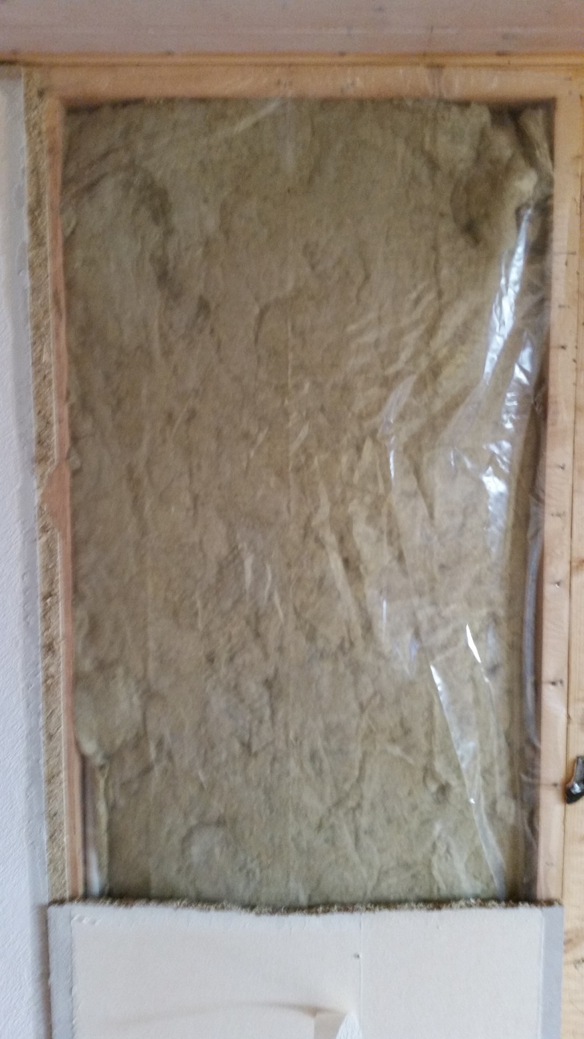

Tarvitsen vähän apua materiaalin valinnassa kellarini seinälle, jota olen purkamassa, jotta voin korjata ilmanvaihdon ja rakentaa sen uudelleen nykypäivän standardeihin. Tämä osa on rakennettu vuonna 1973 ja on puoliksi maan alla, jossa ei ole tehty salaojitusta. Nykyään siinä on Leka block? En ole niin perehtynyt rakennusalaan ;)
Puukehykset erillään ulkoseinästä, joissa on "gullfiber", luulisin. Tämän päällä on jonkinlainen muovi ja lastulevy seinäverhouksena.
Lisään muutaman kuvan.
Kellariseinän rakenne, joka on osittain purettu. Näkyvissä leca-harkot, puiset tukirunko ja eristeet. Kuvassa näkyy myös aukotettujen materiaalien reunat.
Betoniseinä, jossa on puinen tukirakenne ja etäisyyslevyt. Taustalla näkyy putki ja puurakenteessa kiinnikkeet.
Kellarin seinä, jossa näkyy eristystä, puurunko ja muovikalvo. Valmisteilla tuuletuksen korjaus ja materiaalivaihto.
Yläkerrossa, puukehysseinän sisällä näkyvät betonilohkot ja Leka-kuviointi, vuodelta 1973.

ei ole ollut eristys märkänä missään niin teillä on todella kuiva perustus.
vain naulata säännöt puhtaaksi ja uusi eristys ja muovi sitten kipsilevy (mahdollisesti vaneri ennen)

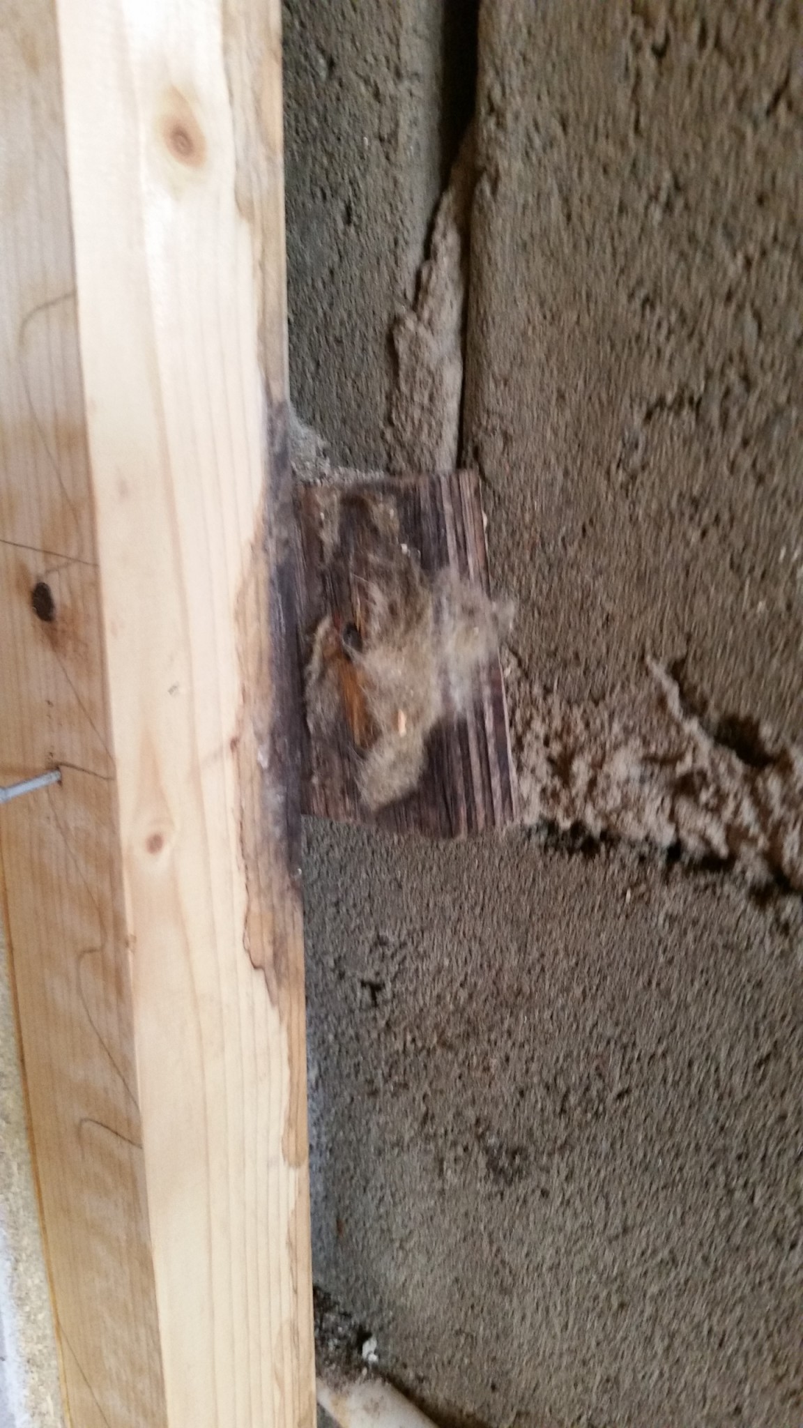

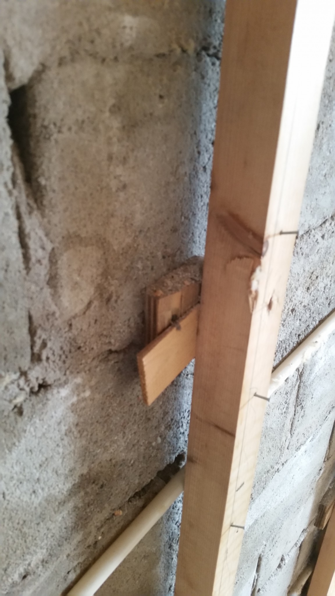

Kiitos mielenkiinnosta! Siinä, mitä olen purkanut tähän mennessä, olen ehkä nähnyt pieniä merkkejä siitä, että siellä on ollut kosteutta tai on kosteutta pieninä määrinä. Miten tulisi edetä siinä tapauksessa? Se eristys, joka on "maan alla", on kylmä perustaan päin. Ehkä pitäisi lisätä, että viimeisten 2 päivän aikana on satanut noin 25-30 mm.
Viimeksi muokattu:
Tässä on kuva, joka saattaa näyttää tämän paremmin, tämä etäisyys oli erittäin vähän kostea, kun poistin sen, se ei myöskään ollut homeinen vaan vain mädäntynyt ja mureni ympäriltä. Haisei maalta.
  • Kuva näyttää kostean, murenevan puukappaleen seinän vieressä.

sama tapa mielellään tehdä niin, että eristys on kellarinseinää vasten.
vaihda puut ja korjaa muovi tai sokkelieristys, jossa puu on kosketuksessa betonin kanssa

jos kipsi kastuu, niin eristys on märkä.
seinä on taatusti käyrä
kaikki materiaali tulisi mieluiten olla koskettamatta seinää
Selvä! Ymmärrän. Pitäisikö minun edelleen laittaa muovi eristyksen päälle ennen kuin asennan kipsilevyn? Pitäisikö minun käyttää etäisyyksiä jollain tavalla, jotta ei olisi riskiä, että eristys tulee lähelle?
