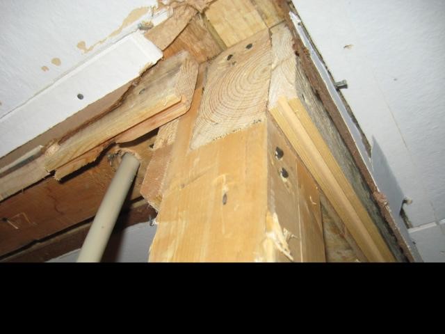

Olen purkamassa kylpyhuonetta ja olen nyt päässyt koolauksiin. Aloin miettiä, kun näin miltä näytti oven kohdalla, joten kysymys kuuluu, onko tämä kantava rakenne? Katso kuva.
  • Seinän puurakenteet kylpyhuoneen oven vieressä. Tukirakenteita ja nauloja näkyvissä; kysymys kantavuudesta esitetty.
Vaikea vastata näin pienellä kuvalla.
Millä kerroksella tämä sijaitsee?
Onko kattoristikko näkyvissä olevan makaavan säännön yläpuolella?
Ehkä suurempi kuva auttaisi.

Millä kerroksella tämä sijaitsee? Se on sisäänkäyntitasolla, vintti yläpuolella.
Onko se kattoristikko, joka näkyy tuon vaakasäännön yläpuolella? Ei, se on vain hyvin karkea sääntö.
Onko sinulla piirustusta talosta?
Miten vaakasääntö on suhteessa kattoristikkoon?

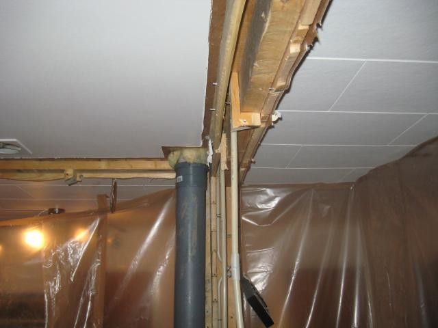

Valitettavasti ei ole piirustusta. Kävin vintillä katsomassa ja kattotuolit menevät noin 30cm sisäpuolella katon säännöstä. Kuvassa, jonka liitän, näette ilmanvaihdon ja kattotuoli menee siis sen vasemmalle puolelle.
  • Katto, avluftusputki ja vasen puoli takaristikoista ullakolla, muoviverhous taustalla.
Onko sääntö kattopalkin suuntaisesti vai poikittain?
Se sijaitsee vastapäätä
