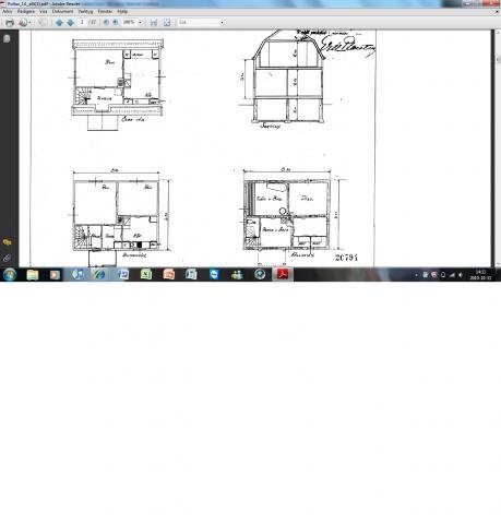

Me aiomme purkaa joitakin seiniä vasta ostetussa talossamme, mutta meidän on ensin selvitettävä, mitkä seinistä ovat kantavia ja mitkä eivät.
Olemme purkaneet vähän yhdeltä seinältä ja huomanneet, että siinä on puuta koko seinässä. Talo on kyllä vanha, vuodelta -31, ja kaikkialla on puuta… Liitän mukaan piirustuksen ja toivon, että joku asiantunteva näkee, mitkä seinistä ovat mitä. Ei ole mitään eriteltyä rakennuspiirustusta...
  • Vanhan talon pohjapiirros näyttää huonejakoa ja seinien paikkoja, etsien kantavia seiniä kunnostusprojektia varten. Pyydetään asiantuntija-apua.

Vähän vaikea zoomata. etkö voi laittaa niitä PDF-muodossa sen sijaan?
Talon vuodelta -31 kellarikerroksessa ja ensimmäisessä kerroksessa pitkittäisseinät ovat luultavasti kantavia.
Protte
No, tiedostot ovat liian suuria, jotta voisin lisätä pdf-tiedoston.
Mutta seinässä, josta on kyse, ei ole pystyyn asetettuja tukirakenteita, vaan puulaudat on naulattu leveyssuunnassa, joten siellä on vaakasuora tukirakenne. Minusta tuntuu siltä, että seinä ei voi olla kantava, koska minun näkemyksessäni kantavissa seinissä on pystytukia. Olen vain aloittelija, joten en ole 100% varma...

Talossa vuodelta -31 on varmaan otettava huomioon, että kellarin ja NB:n pitkittäiset seinät ovat kantavia.
Protte
Pitkittäisellä tarkoitatko silloin seinää, joka kulkee ulkoseinästä ulkoseinään? Silloin se tarkoittaa, että muut seinät eivät ole kantavia?
Ei ole tiedostoja, jotka olisivat liian suuria PDF:ksi muuntamiseen...
