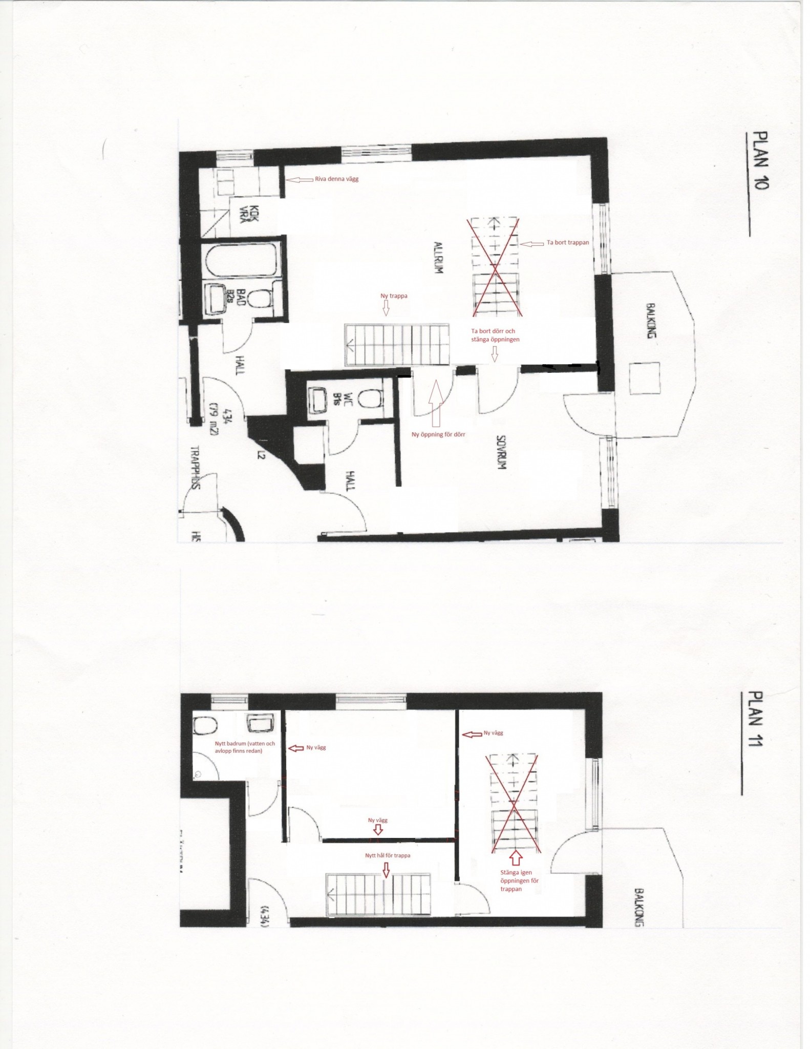

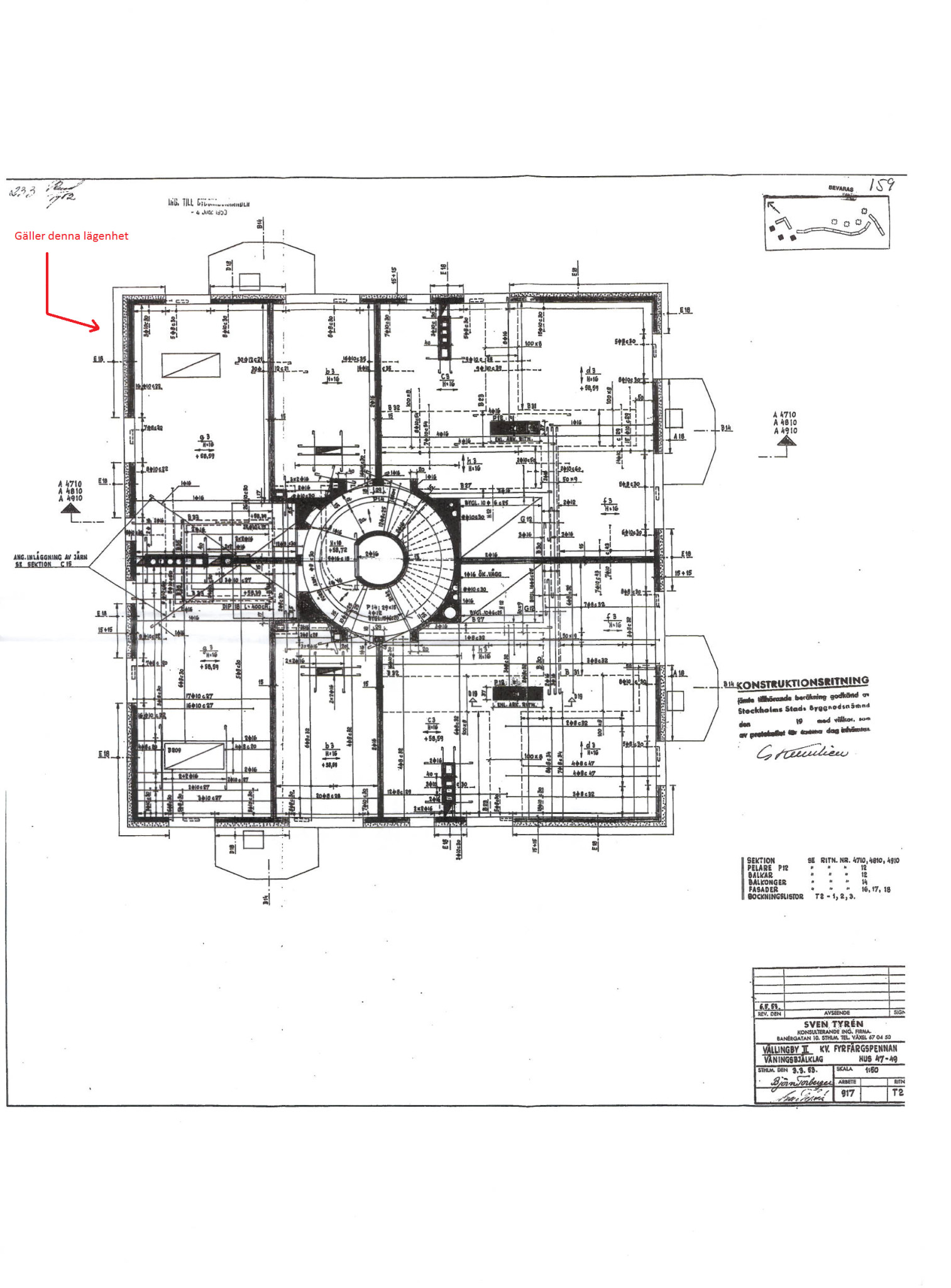

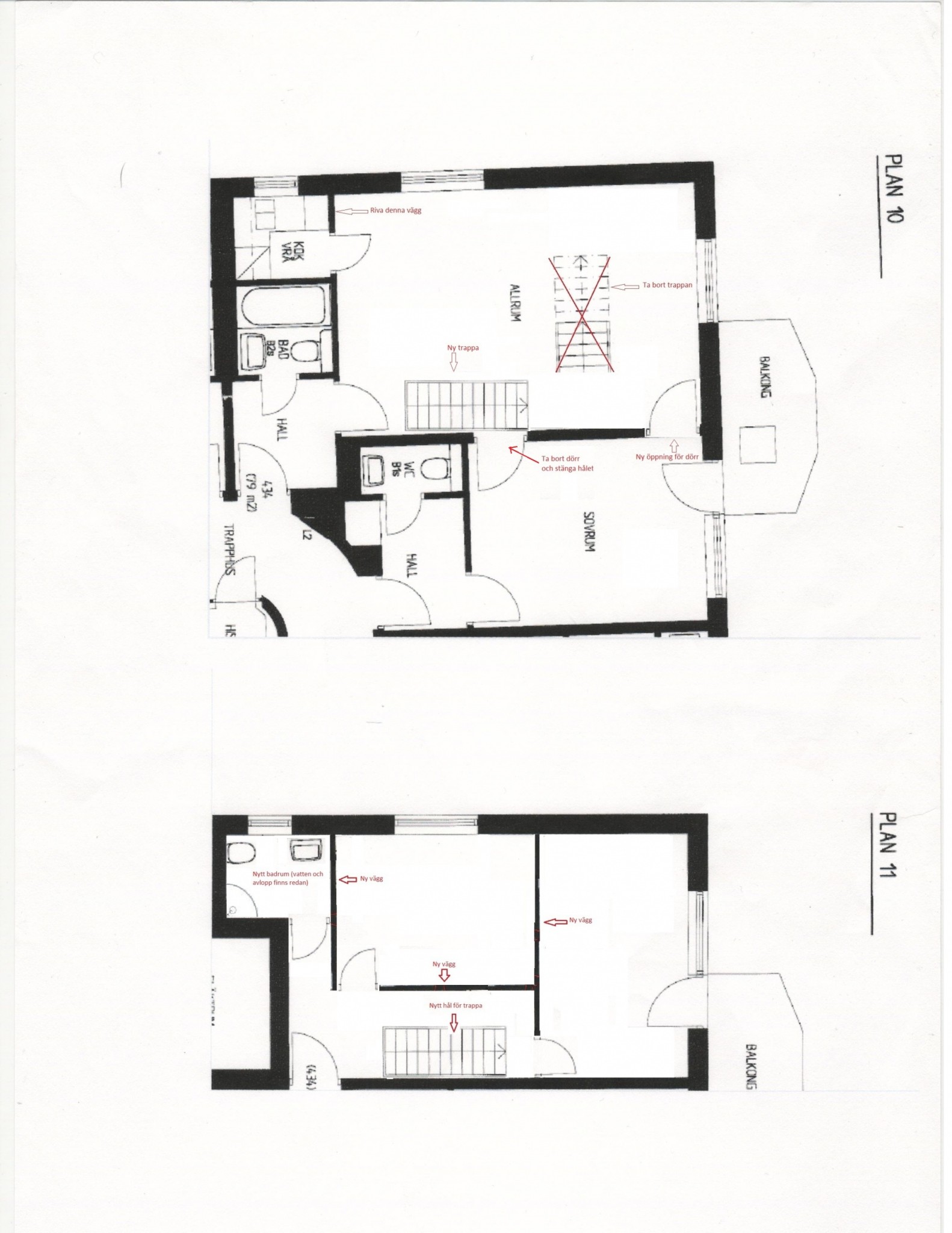

Mietin, voisiko joku täällä auttaa minua selvittämään, voinko vaihtaa oven paikkaa kerrostaloasunnossani ja siirtää yläkertaan menevän huonosti sijoitetun portaan paikkaa, mikä tarkoittaa, että minun täytyy tehdä uusi aukko makuuhuoneen ovelle ja uusi reikä portaiden uudelle paikalle. Kysymys on, onko seinä kantava ja voiko lattiaan leikata uuden aukon?
Talo on vuodelta 1952 ja asuntoni sijaitsee 10. ja 11. kerroksessa, siis korkeimmissa kerroksissa talossa.
Liitteenä piirros muutoksesta ja asunnon rakennesuunnitelma.
  • Kerrostalon kahden ylimmän kerroksen pohjapiirustus, jossa näkyy portaiden ja ovien uusi suunniteltu sijoittelu. Mukana merkinnät muutoksista.
  • Asuintalon pohjapiirros, jossa esitetään huoneiden ja portaikon nykyinen sijoittelu muutossuunnitelman kanssa. Rakennus valmistunut vuonna 1952.
Valitettavasti en voi auttaa sinua kysymyksesi kanssa, mutta ajatus toisen kerroksen pohjapiirroksesta. Pieni käytävä kylpyhuoneeseen näyttää erittäin kapealta. Ymmärrän, että haluat huoneen olevan mahdollisimman suuri, mutta minusta tuntuu, että olisi parempi laajentaa käytävää hieman. Lisäksi oven huoneeseen pitäisi avautua käytävän seinää vasten. Ovi ei saisi avautua huoneeseen, kuten olet piirtänyt. Muuten ymmärrän, jos haluat siirtää portaat.
Pieni huomioni.
Voi olla ongelmia ovenaukon avaamisessa niin lähellä ulkoseinää riippuen minkälaisesta rakenteesta ulkoseinä on tehty. Joskus ulkoseinä "tukee" itseään sisäseinää vasten. Parasta olisi kääntyä kunnan arkkitehtitoimiston puoleen, jolla pitäisi olla kaikki piirustukset ja voi antaa sinulle vastauksen, onko se mahdollista toteuttaa. Sähköjohdot voi siirtää, jos niitä löytyy sieltä mistä haluat avata aukon, mutta pahempi juttu on, jos siellä on vesiputkia. Hallituksen on myös tiedotettava ja hyväksyttävä muutos, mutta oletan, että olet jo ajatellut sitä.
Kiitos vastauksista, nyt olen hieman muuttanut suunnitelmaa, oven aukko tulee nyt sisäseinälle ulkoseinän sijaan. Mitä mieltä olette siitä ja uudesta aukosta portaille?
Asuntojen pohjapiirros, jossa uusi oviaukko sisäseinällä ja uudelleensijoitettu portaikko. Näyttää muutetun suunnitelman trappien ja oviaukkojen suhteen.
