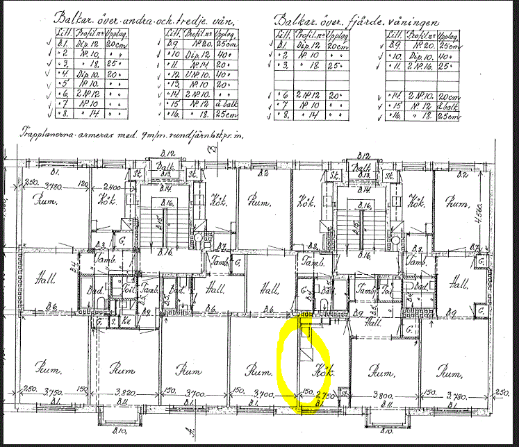

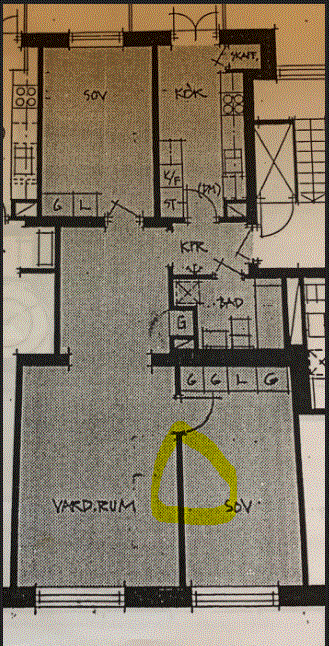

Meillä on kotona projekti, jossa haluamme leventää oviaukkoa noin 40 cm. Asumme kerrostalossa, omistusasunnossa, ja yhdistys ei osannut vastata, onko kyseinen seinä kantava vai ei, mutta olemme saaneet piirustuksen kaupungin rakennusvalvonnasta.
Kuten luen tätä, kyseisessä seinässä ei ole palkkeja (merkitty keltaisella). Voiko tällä perusteella todeta, että seinä ei ole kantava, ja uskaltaako tämän perusteella aloittaa työt?

  • Asuntohuoneiston pohjapiirros, jossa on keltaisella korostettu osa seinästä, jonka tukevuutta tutkitaan. Vard.rum ja sov. huoneet näkyvissä.
  • Kerrostalon pohjapiirros, jossa yksi seinä korostettu keltaisella ympyrällä. Seinän yläpuolella ei ole merkintöjä palkista.
Ei, se seinä ei ole kantava. Se käy selväksi alkuperäisistä piirustuksista. Pystysuoran kantavuuden hoitavat ulkoseinät ja kaksi sydänseinä. Nämä seinät on muurattu vähintään kokonaisen tiilen leveydellä.

Mielestäni on tarpeen nähdä välipohjan raudoitus, jotta voi sanoa, että seinä ei ole kantava. Seinä on kuitenkin 150mm, ja nämä seinät ovat melko pienillä cc-väleillä.
Bjälkilagossa voi myös olla terästä. Teksti "Trapplanen armeras med 9 mm" jne. viittaa siihen, että vain nämä osat on normaalisti raudoitettu. Siksi uskon, että ei ole olemassa mitään raudoituspiirustusta, mutta osio tai puhtaampi K-piirustus ei olisi ollenkaan huonoa. Piirustuksen ikää on hieman vaikea määrittää. Itse arvaisin, että se on 1920-luvun alusta. Mutta ehkä TS tietää.

Rakennus on valmistunut vuonna 1932. Ok, epäilen, että saatavilla olisi enemmän materiaalia, mutta voin vielä viimeisen kerran tarkistaa kaupungin rakennusvirastosta, jos siellä olisi lisää materiaalia, joka voisi auttaa eteenpäin.
Kun ajattelee kylpyhuoneita kahdessa huoneessa ja keittiö, arvaisin myöhäistä 20-lukua tai varhaista 30-lukua. Ja roskakuilu tuli myös luultavasti ensin 20-luvun aikana?

Onko kellarista/perustuksesta piirustus, ehkä se voi tuoda selkeyttä (tai pyydä avain ja mene alas katsomaan, onko seinä myös siellä).
Katso kellarissa määrittääksesi, onko seinä nelikerroksisessa talossa kantava?
Jos seinää ei ole kellarissa, se ei todennäköisesti ole kantava 4 kerrosta ylempänä.

Kaupunkirakennusvirasto voisi auttaa sinua. Ainakin Tukholmassa heillä olisi kaikki asiakirjat sen aikaisesta kerrostalosta. Mutta kun otetaan huomioon seinien paksuudet ja palkit (jotka kaikki on merkitty ikkunoiden yläpuolelle sekä sydänseinien aukkoihin), en usko, että seinä on kantava. Sen paksuus on kuitenkin hieman yli noin 10 cm, koska se oli alun perin asunnon jakoseinä.

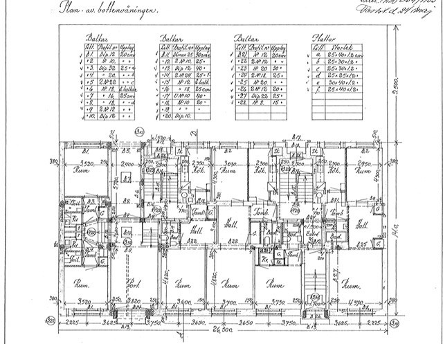

Kiitos kaikista vastauksistasi. Olen nyt ottanut aikaa lähettääkseni uuden pyynnön kaupunkisuunnitteluvirastolle saadakseni yksityiskohtaisempia piirustuksia. Sillä välin voin tarjota pohjapiirustuksen pohjakerroksesta.

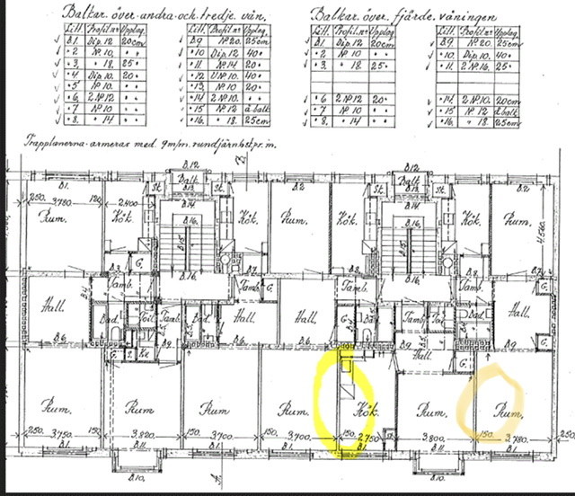

Lisäksi olen saanut tietää, että naapurin asunto on tehnyt samanlaisen toimenpiteen samanlaiseen seinään, joka ennen oli myös asuntojen välinen. Lataan sen merkinnän myös.
Koska kyseinen henkilö ei enää asu siellä, odotan vastausta nähdäkseni kuinka he selvisivät siitä.
Voin myös ilmoittaa, että ajateltu seinä vaikuttaisi olevan tiilistä (punaista pölyä poratessa), eikö tämä ole hyvä?

  • Kerroksessa pohjapiirros, johon on merkitty viereisten asuntojen väliseinän kohta keltaisella ympyrällä. Mukana huoneluvut ja muut mitat.
  • Kuvassa on pohjakerroksen rakennuspiirustus, joka näyttää huoneiden sijainnit ja mitoitetut seinät asuinrakennuksessa.
Koska kyseessä on alun perin huoneistojakava seinä, muu kuin tiili olisi yllätys. Paksuus, 15 cm piirustuksen mukaan, täsmää hyvin: 1,5 cm rappaus + 12 cm tiili (= puoli kiven) + 1,5 cm rappaus.
