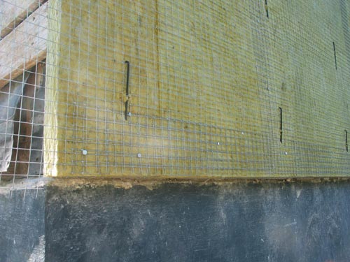

Katso myös alla oleva kuva - otettu päiväkirjasta, 2003, elokuu.
ps. se on mineraalivillaa, ei lasikuitua.
hinta - 303 kr sis. alv materiaalille/neliö, maksoin. Se mikä on pirun kallista, on kiinnikkeet, noin 10 kr/kpl.
