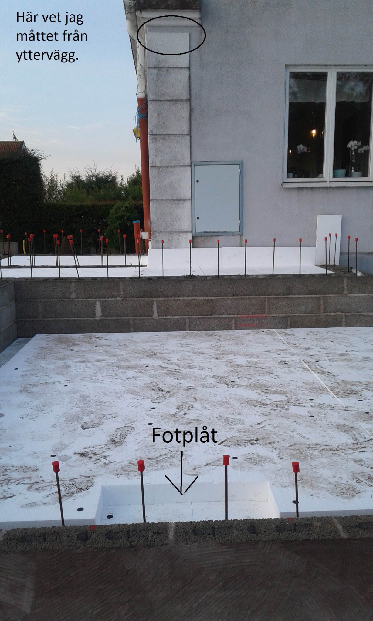

Työskentelen laajennuksen kanssa ja pian aion asentaa pohjalevyt, joihin täytyy hitsata VKR-profiileja. Nämä tukevat raskaita HEA-palkkeja, jotka täytyy saada oikeaan kohtaan..
Nyt pieneen päänvaivaani: Palkkien toinen pää on kiinnitettävä olemassa olevaan rakennukseen, jossa tiedän tarkalleen missä niiden tulee olla, miten projisoisin tämän pisteen alas pohjalevyihin 5,5 metriä ulos ja noin 3 metriä alas helpoiten?
Trigonometri...ristimitat palkin kiinnityspisteen kauimmaisesta kulmasta. Sinullahan on kaikki mitat, joten pitäisi voiman mitata maasta ja jatkaa siitä eteenpäin.M MoggeS sanoi:Olen tekemässä laajennusta ja pian pitäisi asentaa pohjalevyt, joihin hitsataan VKR-profiilit. Näiden tulee tukea raskaita HEA-palkkeja, jotka täytyy sijoittaa oikein. Nyt pieneen päänvaivaani: Palkkien yksi pää pitäisi asentaa olemassa olevaan rakennukseen, jossa tiedän tarkalleen, mihin ne tulevat, kuinka voin projisoida tämän pisteen alas pohjalevyihin 5,5 metriä ulos ja noin 3 metriä alas helpoimmalla tavalla?
Helpoin tapa on käyttää laseria, jos se on mahdollista, muuten voi ensin mitata tai asentaa palkki ja sitten pylväs jälkikäteen, jos sinulla on mahdollisuus kemiallisesti ankkuroimaan jalkalevy.
Jos tarvitset useamman pylvään linjaan, voit mitata molemmilta reunoilta, niin että merkitset pylvään keskikohdan kulmiin, sitten voit vetää linjan ja joko laskea oikean diagonaalimitan tai kokeilla ja erehtyä ja mitata ristikkäin, kunnes kulmat ovat 90 astetta ja silloin tiedät tarkalleen, mistä mittaketju alkaa ja loppuu, jolloin voit jakaa jalkalevyt oikealla cc-välillä.
Jos mittaat ristikkäin, voit sijoittaa itsesi rakennuksen ulkopuolelle, niin siirrät ja alennat kahden sisemmän mittapisteen keskipistettä, ettet joudu kiikkuamaan kuin apina.
Edit 2: jos siirrät mittapisteitä ulospäin, huomioi, jos kannatus eroaa syvyyssuunnassa julkisivusta, niin ne täytyy siirtää yhtä paljon, muuten rakennat vinoneliön.
Viimeksi muokattu:
Ristimittaus voi olla vaikeaa, kun toisella puolella on korkeusero. Jalkalevyjen pitää olla paikoillaan ennen valua, niiden pitää olla upotettuina ulkoseinään, joten myöhemmin poraaminen olisi vaikeaa. Laser voisi toimia, mutta se pitää tehdä illalla. Ongelma on, että nykyisen talon seinät eivät ole pystysuorassa, joten en voi lähteä liikkeelle lattiatason pohjalta. Lähetän kuvan yhdestä kulmasta (mukaan lukien korkeusero)
