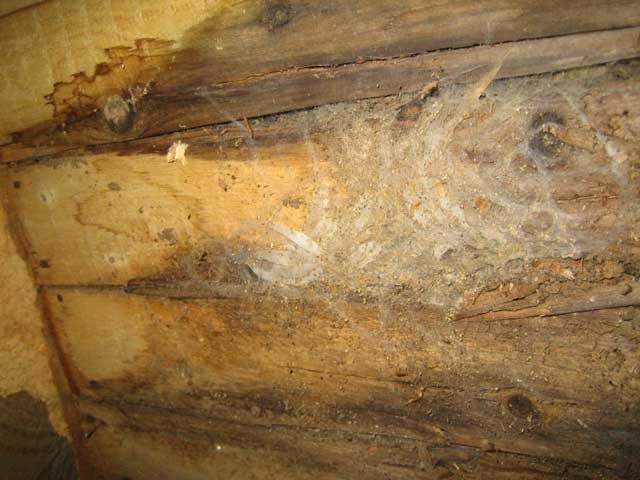

Viimein tulee kuva kurjuudesta. Ei paras mahdollinen kuva, mutta siitä saa jonkinlaisen käsityksen, mistä on kyse.

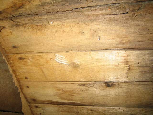

Muut (niitä on noin 8-10 tällaista asiaa sekä 3-7 "matoja") tulevat kaikki ulos kahden laudan välistä raosta. Nämä kuitenkin kasvavat keskellä lautaa.
  • Huonosti valaistu kuva puulaudasta, jossa näkyy halkeama. Keskellä lautaa on epäselvä, vaalea kohouma, joka muistuttaa matoa.
Yläpuolella on hieno vanha vesivahinko. Oletan kuitenkin, että siellä kasvaa homeitiöitä. Jos katsoo kuvaa, näkee, että myseelissä on myös valkoisia käytäviä.
  • Vanha vesi- tai homevaurio puurakenteessa, näkyvissä valkoisia myseelitunneleita.

Minusta nuo "maskar" näyttävät jonkinlaisilta koteloilta. Hyönteisistä tai hämähäkeistä.
Minä annan myös ääneni jonkinlaisille koteloille. Oletko kokeillut "dissektoida" matoa? Miltä ne näyttävät sisältä?
ylven sanoi:
Minäkin äänestän jonkinlaisten koteloiden puolesta. Oletko kokeillut "dissikointi" matoa? Miltä ne näyttävät sisällä?
joo, minun mielestä ne näyttävät hämähäkin koteloilta
OK, sitten panostan siihen, että ne ovat hämähäkkejä. Parempi se kuin talosieni :)
Ehkä täytyy vähän kerrata vanhaa koulubiologiaa ja tehdä vähän dissektioita ...
