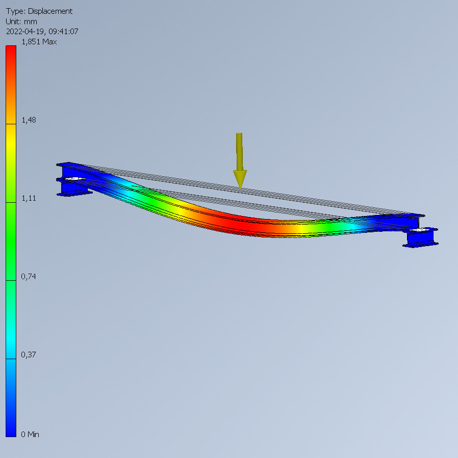

HEA100, L=3,5 metriä kuormitettuna 10 kN.
Huomasin, että ehkä halusit enemmän tukea, mutta kyllä, sen voi laskea. Ota yhteyttä rakennusinsinööriin, niin he voivat ratkaista sen.
HEA100-palkin siirtymäanalyysi; värikartta ja nuoli osoittavat 10 kN kuormituksen aiheuttaman taipuman.

miten tulkita taipumaa, mm mittakaavan mukaan vai kuvan mukaan niin, että se on taipunut palkin paksuuden verran?
Tulkitsen, että palkki kuormitetaan 10kN keskeltä?
Halusin vain osoittaa, että tätä voi laskea, mutta mieluiten hanki tähän asiantuntija, jos et tiedä. Mieluiten joku, joka tarkistaa talon kokonaisuuden ja kuormitusten vaikutukset. Jos tiedät tarkemmin, mitä kuormat ovat, niin voidaan laskea etänä, mutta kuten ehkä ymmärrät, se vie hieman aikaa ja vaatii keskustelua siitä, mikä on kohtuullista.
Kuva on liioiteltu näyttämään, miten kuormat menevät, mutta vasemmalla oleva skaala on oikea. Palkki on kuormitettu ~1 tonnilla koko palkin pituudelta.
3,5 m pitkä HEA 140, johon kohdistuu 1 tonnin jakautunut kuorma, taipuu 2,5 mm.

Ymmärrän siis niin, että 1 tonnin jakautunut kuorma palkin päällä aiheuttaa 1,84 mm:n taipuman keskellä?

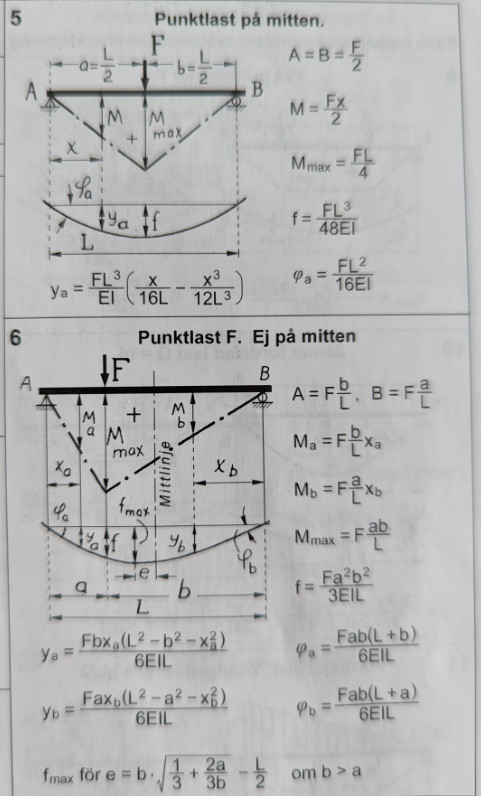

HEA100, 3,5m, vapaasti tuettu ja tasaisesti jakautunut kuorma saa taipuman 7,5 mm.
Se, että JSaltberg saa toisia arvoja (epäilen) johtuu siitä, että hän on laskenut palkilla, jossa on kiinteästi kiinnitetyt päät.

Totta, mutta kiinnitetty päistä kuten näytin.
Osta itsellesi Karl Björk mekaniikasta, niin voit laskea kaiken sitten :)

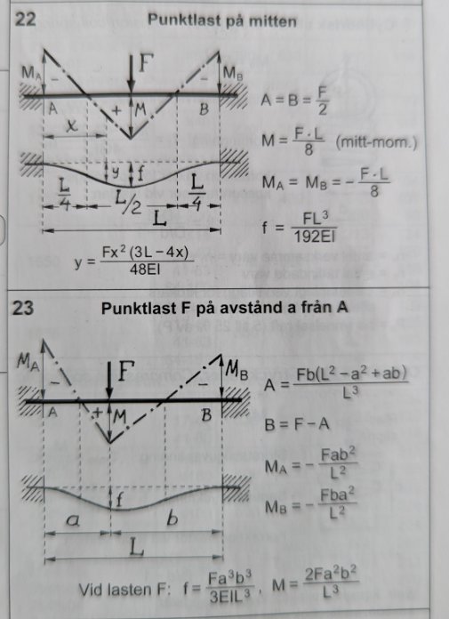

Luulisin, että taivutus tapahtuu Iy:ssä, eli y-y:ssä, korjaa minut mielellään Gabbe.
Matemaattinen kaava, jossa on voima, pituus, kimmokerroin, hitausmomentti ja laskettu taipuma.
Kaavio, joka kuvaa palkin mekaanisia laskelmia ja painopisteen paikkoja pistekuorman ollessa keskellä ja sen ollessa siirtynyt.
Sivun kuva, jossa on kaksi kaaviota palkin pistekuorman vaikutuksista, sisältäen tukivoimia, momentteja ja taipumalaskelmia.

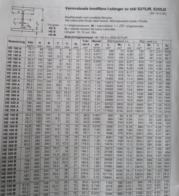

Taulukko, jossa näkyy erilaisten I-palkkien ominaisuuksia, kuten paino, mitat ja taivutusmomentti, teräsmateriaaleista S275JR ja S355J2.

Kiinteä kiinnitys on hyvin vaikea saavuttaa tavallisissa rakennuksissa.

HEA100:n hitausmomentti on noin 349 cm4 (jos palkkia käytetään tavalliseen tapaan)
