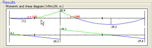

Liitteenä on momentti- ja leikkausvoimadiagrammi (älä välitä numeerisista arvoista). Ylempi diagrammi näyttää momentin, joka kuvaa puristus- ja vetovoimia palkissa. Siellä missä on vihreää, sinulla on veto yläosassa, siellä missä on sinistä, sinulla on puristus yläosassa. Kuten näkyy, on kohta 0,95 m sisällä, jossa ei ole puristusta eikä vetoa. Sopiva paikka kaivertaa! Sijainti voi vaihdella hieman materiaalin ja kuormien jakautumisen mukaan, mutta se ei ole olennaista sinun tapauksessasi.
Sinun täytyy myös tarkistaa, että ei ole riskiä leikkausmurtumalle kohdassa, jossa kaivertat. Vähennät leikkauskapasiteettia noin 210/220 = 95 %. Kun katsot 0,95 m leikkausdiagrammin sisällä (alempi), näet, että leikkausvoima on ehkä 70 % maksimista = ok. Oikeastaan pitäisi tarkistaa myös taipuma, mutta uskallan luvata, että et huomaa eroa. Yhteenvetona: siellä missä sinulla on korkeat momentit JA leikkausvoimat (= keskimmäisen kantopalkin yllä), et saa pienentää palkin korkeutta tekemättä tarkempaa laskelmaa. Tuntuu myös tarpeettomalta asettaa putket keskelle jänneväliä – tosin leikkausvoima on siellä alhainen, mutta momentti on korkea.

Kuinka korkeita ovat Korkeat? eli sanotaan, että haluan siirtää "lovin" lähemmäs keskipalkkilinjaa, niin että se on noin 65-70 cm päässä keskituen kohdalta. Tulevatko leikkausvoimat silloin liian suuriksi? Vai tarkoittaako tämä sitä, että minun pitäisi pysyä alle 95% (210/220) ollakseni varma? Saanhan silloin kyllä vetovoimia palkin yläosaan, mutta eivät kovin suuria...

Leikkausvoimat kasvavat hieman, mutta ne eivät luultavasti nouse liian korkeiksi. Sen sijaan saat veto- ja puristusvoimia ylä- ja alareunaan samanaikaisesti (katso momenttidiagrammi). Näitä voimia täytyy tarkastella samanaikaisesti. Jos minun pitää arvata, luulen, että voit rauhassa asettaa putket 65-70 mm tuesta. Voit luultavasti asettaa ne suoraan tuen päällekin, ottaen huomioon olemassa olevat turvamarginaalit + minun on vaikea uskoa, että palkit ovat tällä hetkellä mitoitettu 100% hyödyntämiseksi. Jos olet huolissasi, voit kiinnittää pari laskia. Aseta ne sitten palkin alareunaan (jotta se näyttää ylösalaisin käännetyltä T:ltä poikkileikkaukseltaan).
Mitä kauemmas poikkileikkauksen painopisteestä laitat vahvistuksen, sitä enemmän hyötyä siitä on. Siksi I-palkki näyttää siltä kuin se tekee. Jos alapuolen saavuttaminen on hankalaa, aseta ne korkealle aivan putkien alle. Vältä asettamasta niitä keskelle.
