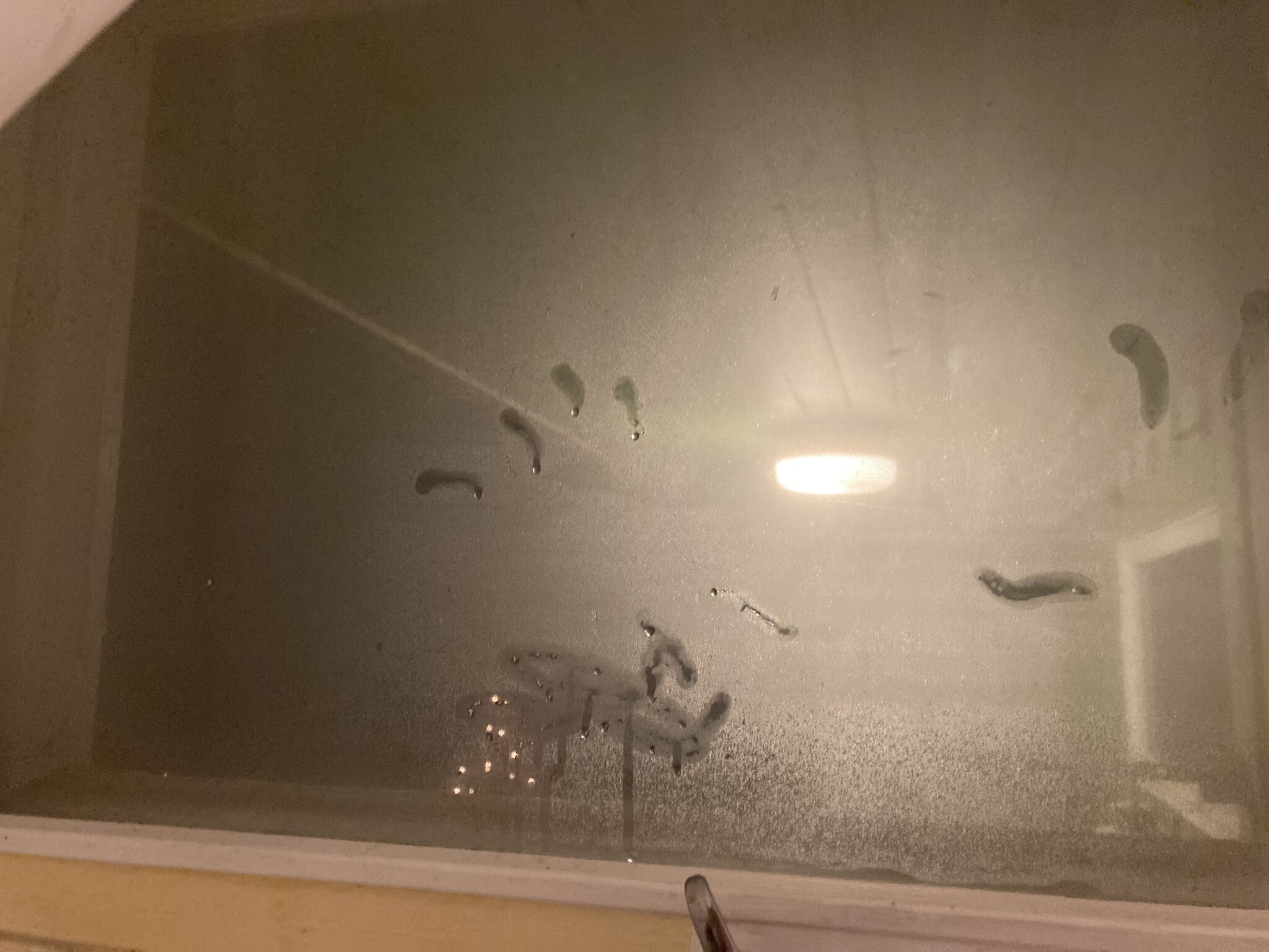

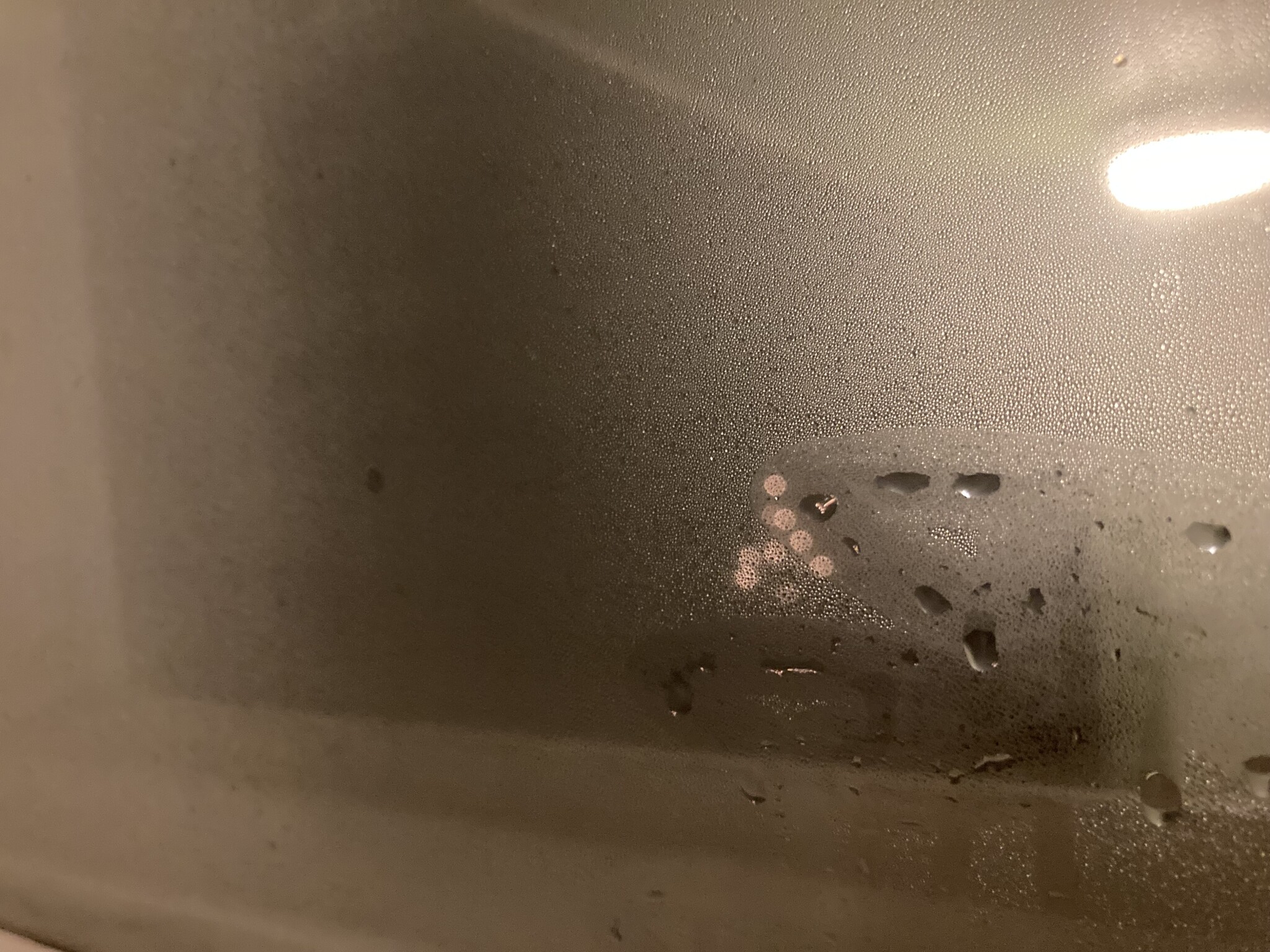

Hei! Ikkunan sisäpinnan lasi kylpyhuoneeni sisäikkunassa saa paljon kondenssia, kun on ottanut lämpimän suihkun. Ikkuna koostuu ulkoikkunasta ja sisäikkunasta (eivät ole kopplatut kehykset). Ikkuna päästää myös hieman kylmää ilmaa sisään (siksi se on teipattu ikkunan ympäri) ja koskettaessa sisimpää lasia, se tuntuu erittäin kylmältä. Kylpyhuone on remontoitu vuonna 2013, mutta ikkuna on alkuperäinen talon rakennusvuodelta 1971. Kylpyhuoneessa on lisäksi ohut muovinen verho ikkunan edessä. Miten tämä voidaan estää?

Onko muoviverho kiinnitetty niin, että se peittää ikkunan? Ehkä voisit tehdä pienen muutoksen poistamalla sen. Mutta en usko, että pääset eroon kondenssista, ellet vaihda ikkunaa parempaan eristysarvoon. Kuitenkin sen pitäisi hävitä pian suihkun jälkeen, jos ilmanvaihto on kunnossa.
Suihku tuottaa lähes 100 % Rh kosteaa lämmintä ilmaa suuria määriä suihkun kuumasta vedestä - tämä tarkoittaa, että kaikki mikä on kylmempää eikä vielä ole laimennettu kuivemmalla ilmalla, tulee tiivistymään kaikille pinnoille, jotka ovat vähintään hieman kylmempiä kuin suihkun lämpötila.
Kiinnostavaa ei ole se, muodostuuko huurretta - koska sitä tulee muodostumaan, ellei huone ole puoliksi saunalämmitetty - vaan kysymys on, kuinka kauan huurre pysyy, onko se poissa vartin tai puolen tunnin kuluttua suihkun jälkeen, jolloin en välittäisi siitä.
Voit käyttää suihkukaappia vähentämään huoneeseen virtaavan lämpimän kostean ilman määrää - silti se nousee paljon kattoon, ellei yläosa ole täysin suljettu.
Yksinkertainen ratkaisu on, että otetaan sisäikkunakehys pois ja kiristetään / asetetaan / teipataan muoviverho tai vastaava ikkuna-kehyksen päälle. Muoviverho toimii "kolmantena lasina", joka eristää, ja sisäpuolinen lasi on silloin lämpimämpi, jolloin muodostuu vähemmän kondensaatiota. Muoviverho toimii samalla näkösuojana kylpyhuoneeseen.
Useimmissa ikkunoissa ilmestyy huurua, kun suihkussa käydään. Tämä on tavallista fysiikkaa (kuten on aiemmin kuvattu ketjussa). Kuten myös aiemmin mainittiin, tärkeää on, kuinka kauan kestää, että huurua häviää suihkun jälkeen. Noin 30 minuuttia kuulostaa kohtuulliselta.
Jos ei jostain käsittämättömästä syystä halua huurua ikkunaan suihkun aikana, pitää olla tuhti lämmityspatteri ikkunan alla, joka on 60-80C astetta lämmin ja pitää ikkunalasin lämpimänä (ja varikset iloisina).
Jos huuru ei kuivu riittävän nopeasti suihkun jälkeen, tarvitaan parempi ilmanvaihto tai ilmankuivain.
