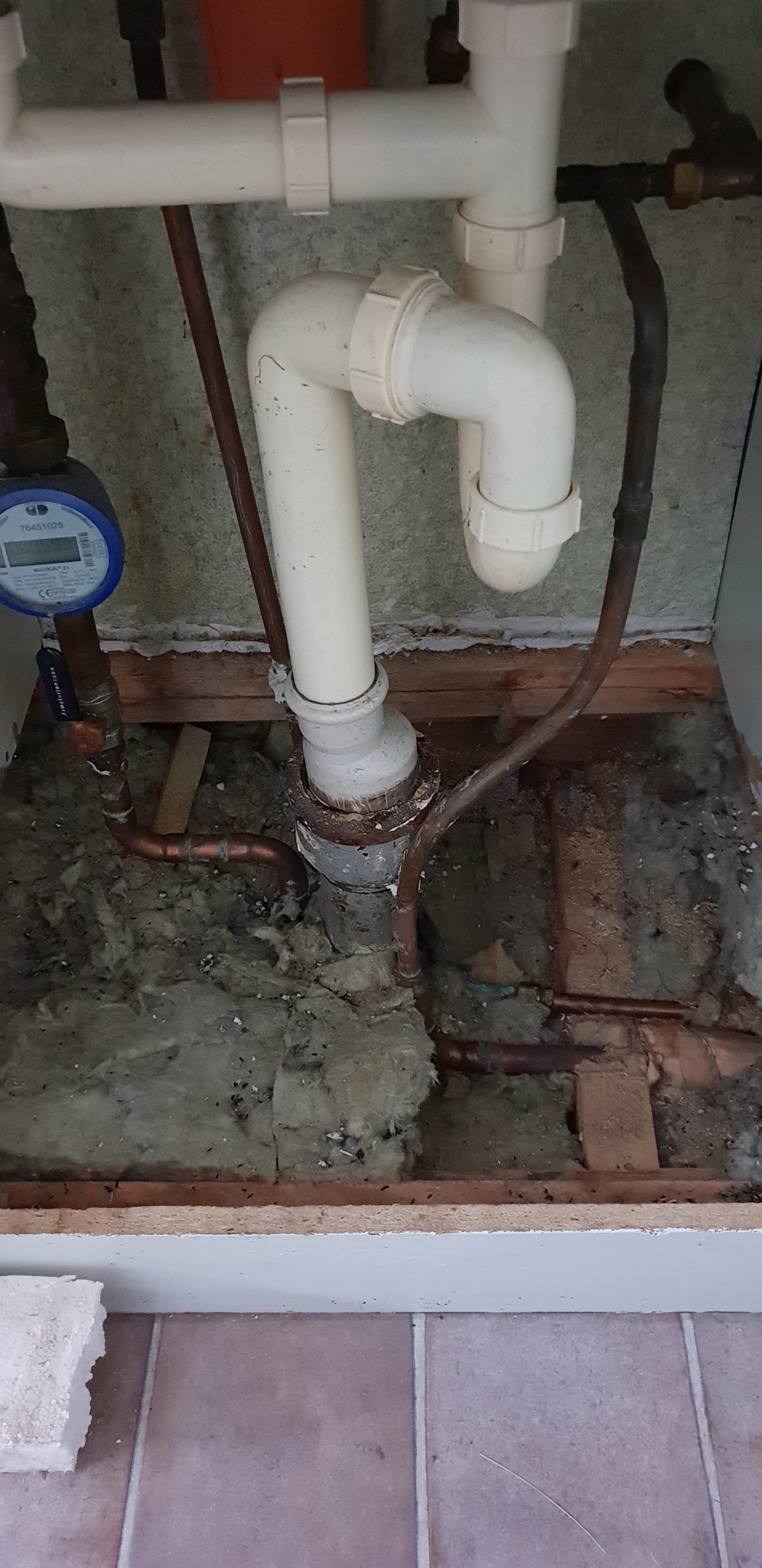

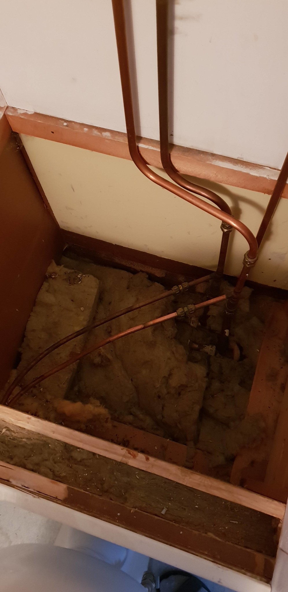

Kaikki vesi jäätyi. Vain keittiön kylmä vesi toimi, kun kutsuin putkimiehen. Putket ovat kupariputkia, oletan? Olen ladannut kaksi kuvaa, jotta näette miltä se näyttää, sekä keittiössä että huoneessa, jossa wc on.J justusandersson sanoi:Tarvitaan vähän tarkkuutta kuvaukseen. Oletan, että jäätynyt vesi on kylmä vesi. Mistä se tulee ja millaisessa putkessa, PEM-letku vai jotain muuta? Myös putken halkaisija on tärkeä. Vesi, joka tulee 40 mm PEM-letkussa, ei ole ollenkaan yhtä herkkä pakkaselle kuin se, joka tulee 16 mm PEM-letkussa. Maassa olevat putket voidaan eristää kivivillalevyillä niin kauan kuin ne ovat maassa.
Kerrotko mielellään missä talo sijaitsee, miten se on rakennettu ja kuinka vanha se on.

Sinun täytyy ymmärtää yksi asia, ja se on, että ei ole olemassa eristystä, joka auttaisi, jos ei samalla tavalla lisää lämpöä jollain tavalla.
Jos putkesi kulkevat siten, etteivät ne saa lämpöä mistään, esimerkiksi lämpövuoto lämmitetystä talostasi, ne tulevat lopulta jäätymään, jos vesi seisoo paikallaan, vaikka ne olisivat eristettyjä.
Eristys hidastaa kylmyyttä, mutta se ei luo lämpöä.
