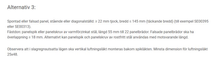

Hei, suunnittelen talon rakentamista ja aion käyttää Västkustskiva ja seisovaa saumattua urapaneelia. Puuopas näyttää tällä tavalla, kun kyse on asennuksesta.

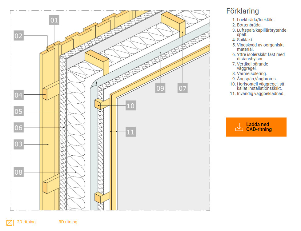

Kaavio, joka esittää seinärakenteen kerroksia, mukaan lukien tuulensuojan ja höyrynsulun. Mukana selitykset numeroilla 1–11.

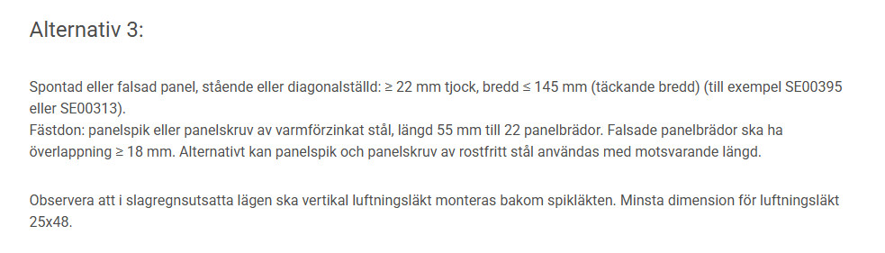

Selittävä teksti, jos aiotaan käyttää saumattua paneelia
Monteringsanvisning för stående eller diagonal falsad panel med krav på mått och material för vind- och fuktskydd. Inget krav på vertikal luftläkt för normalt väder.
Tarkoittaako tämä, että tarvitsen vain vaakasuoran naulalistan, jos on "normaali" sää, eikä pystysuoraa tuuletusrakoa naulalistan alle?

Eli mitä oikeastaan koskee? Onko se erilainen toimittajasta riippuen, vai asettavatko he vain "parhaat käytännöt" ajatellen, että Puuopas ei näytä pystysuoraa tuuletusrakoa, vaikka se on päivitetty vuonna 2021?

Riittää, että käytetään vaakasuuntaista naulalistaa, länsirannikon levy ei ole niin herkkä kosteudelle, joten se riittää..
Vain sadealttiille puolille suositellaan pystysuuntaista ilmarakoa..
Mutta olemme rakentaneet monia vuosikymmeniä ilman pystysuuntaista rimoitusta, joten se toimii ilman normaaleissa olosuhteissa..

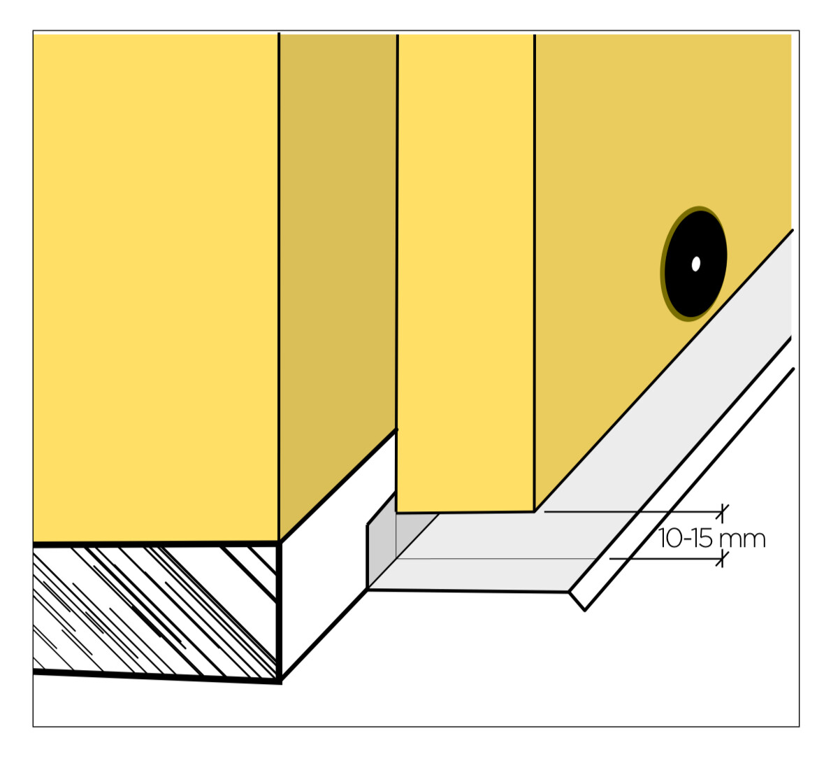

Olisin rakentanut niin, että westkustskivan ulkopinta on peruslaatan kanssa samassa tasossa, jolloin et tarvitse alareunassa tukipalikkaa..
Tai vaihtoehtoisesti vedenohjaaja kuten tässä kuvassa..
  • Rakennuspiirustus, jossa vedenohjain on asennettu talon perustan ja seinälevyn väliin, 10-15 mm välys.
