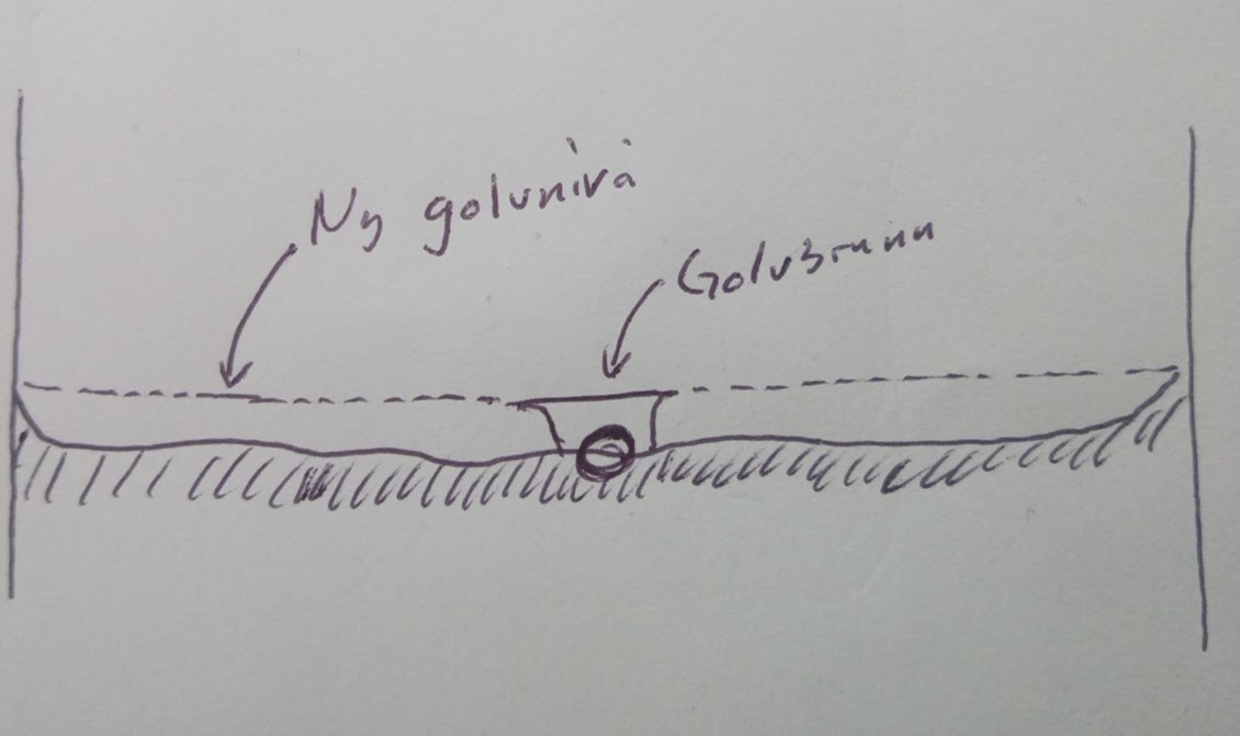

Olen tekemässä kunnostustöitä ulkorakennuksessa, jossa tarvitsen viemärikaivon keskelle lattiaa. Pintamateriaalina on klinkkeri. Betonilattia siellä on uskomattoman epätasainen, luultavasti valettu käsin kauan sitten. Lisäksi tilassa ei ole kovin korkea katto, joten en halua rakentaa korkeutta liikaa. Lattiapinta-ala on 25 m2.
Luonnos lattiatason muutoksesta viemärikaivoa varten; uusi lattiatason korkeus ja viemärikaivon sijainti merkitty.
En ole innostunut piikkomaan koko lattiaa ylös ja valamaan uutta, ajattelin sen sijaan sahata uran lattiaan, jonne viemäriputki laitetaan, ja sitten valan päälle.
Kun mittasin laserilla, näyttäisi siltä, että minun on lisättävä keskimäärin 5-7 cm, jotta pääsen "kaulukseen", joka on seinien pitkin (ja peitän sen hieman). Ajattelin sitten, että minulla on kaksi vaihtoehtoa materiaalille:
