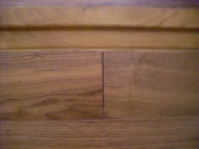

Ärsyttävä rako lattiassa, miten yhdistää?
Minulla on Golvabia-merkkinen puuviilulattia koko asunnossa. Se istuu täydellisesti kaikkialla paitsi juuri oven ulkopuolella, missä on ilmestynyt 3-4 mm rako. Se näkyy ja on todella ärsyttävä :S
Miten ratkaisisin tämän? Yksi vaihtoehto on tietenkin poistaa koko jalkalista, säätää lautaa ja sitten laittaa lista takaisin. Haittapuoli on, että saan varmasti vahinkoa aikaan joko listassa, seinässä tai molemmissa, mikä tarkoittaa maalausta, saumausta, maalausta uudelleen jne. (eli paljon työtä). Onko muuta vinkkiä, miten laudan voi hieman säätää? Jokin työkalu, joka voisi auttaa minua?

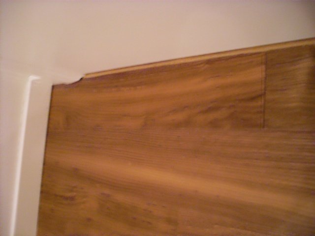

Katso liitetyt kuvat. Kuva 1 on itse raosta. Kuva 2 on raosta hieman kauempaa, jossa näkee, että lattialauta yltää aivan seinään asti (anteeksi epätarkka kuva).

Kuulostaa hyvin monimutkaiselta ja siltä, että vahinkoja ja jälkitöitä voi tulla helposti. Se on tavallinen viilulattia, klikkilattia siis.Koste sanoi:Joko sekoita lattian materiaalin lastuja ja puuliimaa, tai silota puukitillä.
