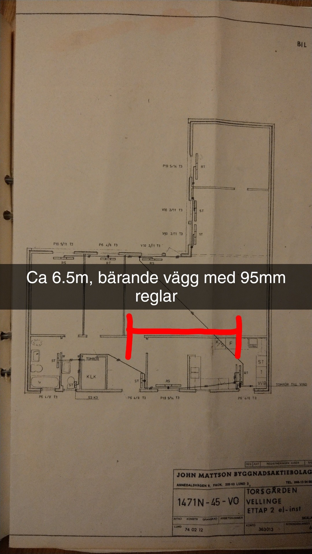

Minua kiinnostaa, onko täällä joku, joka voi auttaa palkin laskemisessa, mitkä mitat tarvitaan.
Jos tämä ei ole mahdollista, toivoisin vinkkejä yrityksestä, joka hoitaa tämän.
Aiomme purkaa ja avata kantavan seinän 1,5-kerroksisessa talossamme, joka sijaitsee Malmön ulkopuolella.
Aukko tulee olemaan noin 6,5 metriä pitkä.
Liitän kuvia ja toivon, että kaikki kysymykset voidaan vastata siellä.
Kiitos etukäteen.

Tarvitaan talon poikkileikkaus. Onko yläkerta, en näe piirustuksessa portaita? Jos sinulla on yläkerta, 6,5 m pitkä palkki todennäköisesti aiheuttaa lattian taipumista. Suosittelen siinä tapauksessa löytämään paikan pilarille tai vastaavalle palkin lyhentämiseksi.

Tietenkin sinun tulisi mennä suunnittelijan luo. Kuitenkin vastaukset täällä voivat olla avuksi siinä määrin, että vältyt ajan tuhlaamiselta suunnittelijalla. Esim. sinun tulisi lyhentää jänneväliä, jos et halua pilata yläkerran toimintaa, se tulee notkumaan riippumatta siitä, onko kyseessä teräs tai puu. Muista myös, että todennäköisesti tarvitset toimenpiteitä perustukseen uusien pistemassojen vuoksi.
