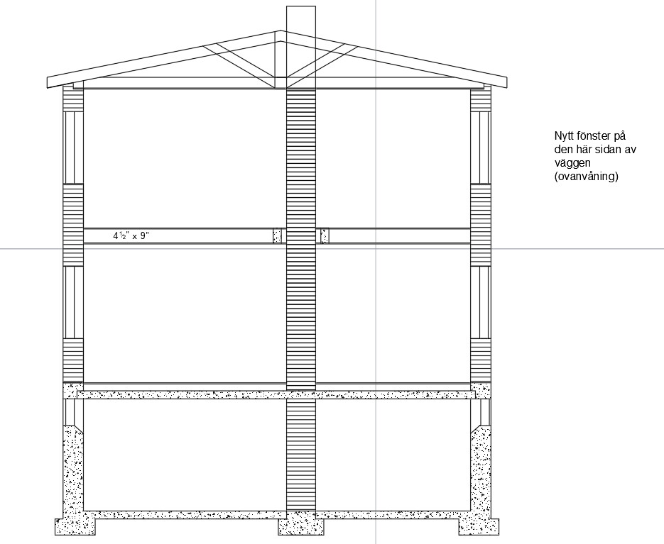

Aiomme avata aukon talon ulkoseinään, joka on rakennettu vuonna 1937. Alkuperäisiä rakennepiirustuksia ei ole, mutta meillä on vanhempi piirustus (ei rakennepiirustus), jossa seinät on merkitty
vain tiiliseiniksi. Rakennusvuoden, ajan tyypillisten ratkaisujen ja seinäleikkauksessa näkemämme perusteella arvioimme, että kyseessä on
massivinen tiiliseinä (~380 mm paksuinen), muurattu vuorotellen juoksu- ja sidekerroksilla, ei siis erillisiä lehtiä tai ilmarakoa kuten nykyaikaisessa verhomuurissa.
Aukon leveys on noin
1 400 mm ja meidän täytyy korvata muuraus yläpuolella kantavalla palkilla. Olen ymmärtänyt, että esivalmistetut tiilipalkit (esim. Optimera/Wienerberger) on mitoitettu ½-tiilen kerrokselle (~110–120 mm) eikä niitä ole tarkoitettu kantamaan koko muurauksen syvyyttä massivisessa muurauksessa. Siksi kallistunkin siihen, että kaikkein tukevin ja turvallisin ratkaisu olisi valaa
paikan päällä valetun teräsbetonipalkin koko seinän paksuuteen (≈380 mm) vähintään 200–250 mm tuella kummallakin puolella. Vaihtoehtoisesti sisäänrakennettu teräspalkki, mutta betonipalkki vaikuttaa yksinkertaisemmalta ja ennustettavammalta valinnalta.
