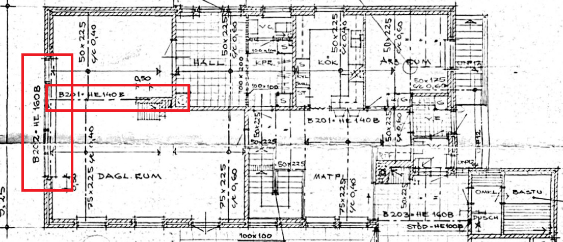

Apua - Millä korkeudella HEA-palkkini on?
Hei!
Olen ostanut vuoden '74 talon, joka tulee käymään läpi laajan remontin. Mm. aiomme asentaa useita liukuovia ja haluaisimme samalla nostaa karmit noin 15cm, jotta saamme suurempia osioita enemmän lasia.
Talon lyhyellä sivulla on tällä hetkellä ikkunaosio ja sen yläpuolella palkki
(B202 piirustuksissa, merkitty punaisella)
Tämän palkin päällä (tai yhdessä sen kanssa?) on B201.
Yritämme selvittää, missä palkki sijaitsee ja millä korkeudella. Emme ole löytäneet tietoa piirustuksista sen sijainnista.
B201 sijaitsee "yläpuolella" olohuoneessa (n. 250cm kattokorkeus) ja B202 voi olla melkein missä tahansa.
Täydellisessä maailmassa B201 olisi suoraan B202:n päällä tai hitsattu yhteen sen kanssa, jolloin korkeus olisi noin 234-250cm.
Onko joku, jolla on kokemusta tai ajatuksia siitä, miten silloin rakennettiin? Onko järkevää olettaa, että palkki olisi asetettu toisen päälle tai että ne olisi hitsattu yhteen?
Lyhyesti sanottuna tarvitsen ajatuksia, missä te rakkaat jäsenet uskoisitte B202:n sijaitsevan korkeuden kannalta.
Muuten rakennus on erittäin hyvä.
Kiitollinen kaikesta avusta!

Olen melko varma siitä, että palkki 201 lepää palkin 202 päällä. Kaikki muu on kohtuutonta. Se ei ole HEA vaan HEB 140 ja 160. Lisäksi tulisi aina näyttää koko piirros mukaan lukien kaikki merkinnät. Viimeksi mainitut sisältävät usein tärkeää tietoa.
Tarkoitatko, että 201 on 202:n päällä? Sitten 202:n pitäisi olla noin 235 cm:stä kattokorkeuteen 250 cm saakka?
Anteeksi, että en ehkä ole niin alan asiantuntija, yritän saada lisää piirustuksia.
Onko yleensä tapana laittaa jotain palkkien väliin vai ovatko ne usein vain suoraan päällä?J justusandersson sanoi:

Se riippuu todennäköisesti korkeussuhteista. Palkkien tulisi olla kiinnitettynä toisiinsa.
