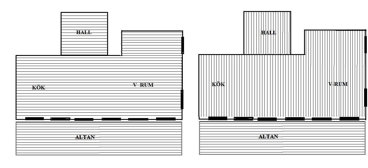

Tässä on luonnos. Ehkä se voi tarjota jotain lisää?
Pohjapiirros, jossa näkyy keittiö, olohuone, eteinen ja terassi. Kaksi vaihtoehtoista järjestelyä.
Epäröimättä oikea vaihtoehto.

Asetin katon vasemmanpuoleisen vaihtoehdon mukaan, ja olen tyytyväinen siihen!
Katsoin juuri kattoon ja tajusin, että se on erilainen eteisessämme ja olohuoneessamme (todennäköisesti juuri siksi kuin sinä ajattelet, että se saa tuntumaan hieman leveämmältä), se ei todellakaan häiritse. Meillä on tosin siinä kaksiosaiset ovet, en tiedä onko teillä niitä, mutta se on varmasti erilainen, jos on enemmän avointa tilaa.
Molemmat katot ovat valkoisia, puupaneelia eteisessä ja 30cm leveitä täyspitkät levyt olohuoneessa.
Kiitos Sune! Se onkin oikeastaan yleisin vaihtoehto ja parhaiten sopii siihen, miten talo on rakennettu ja useimmat suositukset. Miettisin laittamista toiseen suuntaan vain saadakseni pitkänomaisen huoneen näyttämään hieman leveämmältä, mutta kallistun silti nyt sinun vaihtoehtosi puolelle.
Ajattelen, että katon tulisi olla kuin lattia. Ja katon (ja lattian) tulisi kulkea näköetäisyydellä, kun tullaan sisään. Lattian ja katon tulisi myös kulkea pitkien huoneiden suuntaisesti.
Ei ole mahdollista tehdä 100% oikein sinun tapauksessasi.
Eteisen olin laittanut seinästä seinään kuten vasemmassa kuvassa, ja loput kuten oikeassa. Näin olen tehnyt kotona, jotta se näyttäisi hieman leveämmältä.

Hei ja kiitos kaikista vinkeistä ja mielipiteistä. Hallin katto on nyt valmis. Se tehtiin poikittain eli seinästä seinään kuvassa. (Vasemmanpuoleisen vaihtoehdon mukaan). Olen tyytyväinen lopputulokseen. Nyt on vielä nähtävä, miten teemme olohuoneen kohdalla. Se on muutaman kuukauden päästä.
