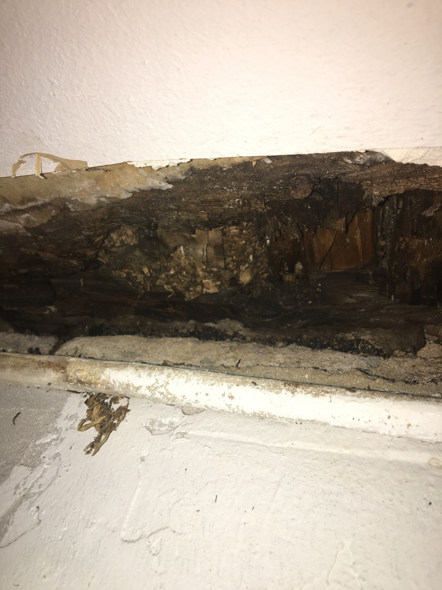

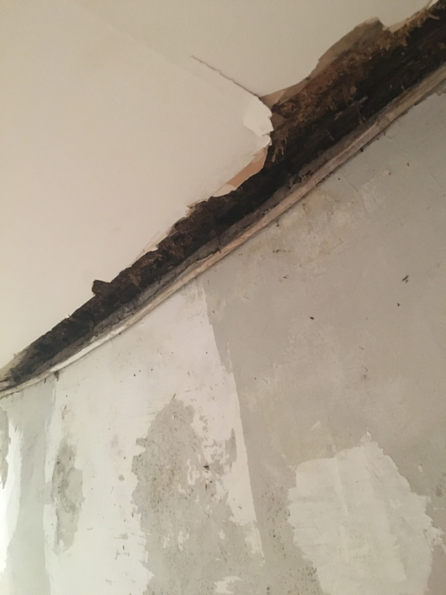

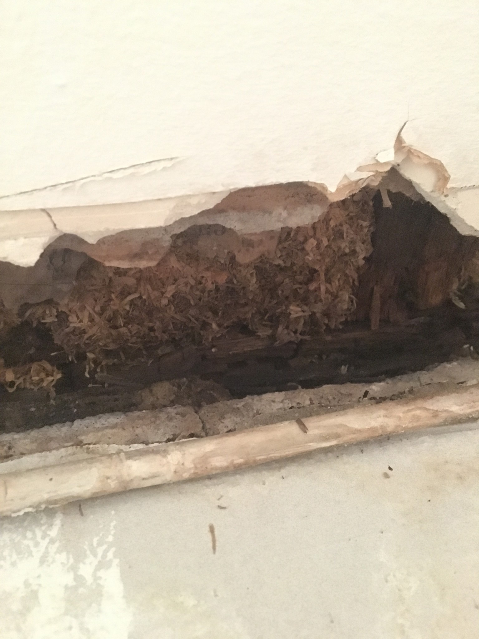

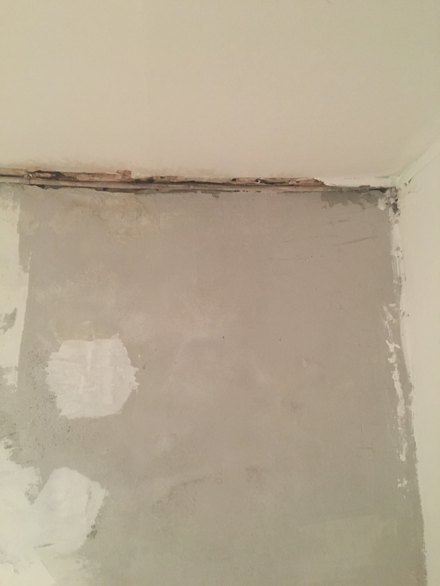

Hei! On todennäköisesti vanha kosteusvaurio ulkoportaiden alla kellarin katossa. Näki kipsilevyssä, että se oli ruskea seinän kulmassa juuri ulkoportaiden alla. Revin huonon kipsilevyn katosta pois ja löysin paljon kuivaa mätää puuta, näyttää kuin kaarnalta. Nyt on tiivis portaiden ja seinän väli, ennen ei ollut. Katso kuvat, mitä pitäisi tehdä, laittaa vain uusi kipsilevy vai mitä asialle tehdään? Se on kuiva siellä.

Jättäisin sen avoimeksi syksyyn ja syyssateisiin asti, silloin tiedät paremmin, onko se todella kuiva. Se, että se on kuiva juuri nyt, ei todista kovin paljon.

Se on tiivistetty joka puolelta ulkopuolelta, täytyy varmaan vaihtaa sylli
Vaihda, mutta tarkista ensin, että se todella on tiivis. Vesi näyttää noudattavan samaa filosofiaa kuin Hannibal: "If we can't find a way, we'll make a way.".
Et halua joutua tekemään sitä uudelleen muutaman vuoden kuluttua.

En tiedä mikä vika oli, mutta jos se on idioottivarma ja testattiin viime talvena. Toivottavasti kerros ei ole mätä.
Kyllä toivon, että voit tarkistaa sen? Et halua, että talo romahtaa.

Talo ei romahda tuon vahingon vuoksi, mutta turhaa, jos lattia halkeaisi. Olen saanut apua tähän ammattitaitoiselta henkilöltä ja voin siten päättää keskustelun.
