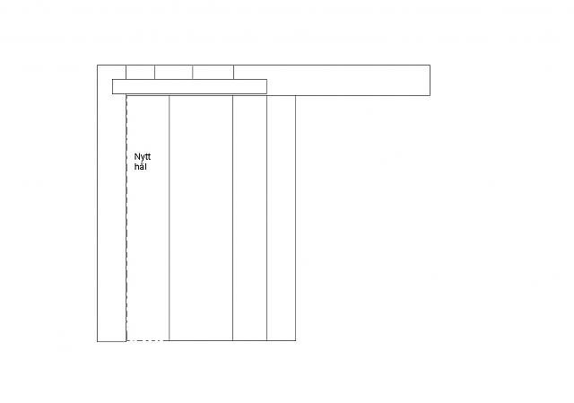

Dette dørhul skal flyttes ca. 40cm til venstre, 2,5 planke skal altså saves væk.
Lige så meget til højre skal lukkes til fordel for badeværelse.
Til højre på dette billede ses en form for aflastning, der støtter halvdel af dørkarmen.
http://www.nybleus.se/hus/filer/dorrpost/01.jpg
Skillevæggene hviler på en stormsyld i krybekælderen
http://www.nybleus.se/hus/filer/dorrpost/02.jpg
I min verden lægger al vægt fra tagspærene på ydervæggene, og det er kun 1 eller 2 gulvbjælker på overetagen,
der ville påvirkes, når jeg saver 2,5 planke væk til venstre. Til højre ligger allerede en aflastning, der tager halvdel af dørkarmen.
Tænker jeg rigtigt, eller vil motorsaven klemme, hvis jeg begynder at save?

Du har helt ret i højre kant oven bef. dørkarm ligger der en bjælke som støtter dele af skillevæggen (3 plank)
Den kan jeg stemple op med en regel, men hvorfor?
Til venstre i bef. dørhul hænger der 3 plank i luften, antagelig ligger ingen gulvregel ovenpå disse 3 venstre iom. at den ikke er afskåret.
Jeg skal fjerne 2,5 plank til venstre om bef. dørhul hvilket indebærer totalt 5,5 plank uden støtte, de længst til højre ligger jo allerede på en bjælke.
Da de er 160mm brede så kommer ca. 900mm skillevæg hænge i luften, og da har jeg sikkert en gulvregel fra oven
som ikke har støtte fra skillevæggen.
Spørgsmålet er hvor meget last der kan være fra en gulvregel fra første etage?
Jeg skal nok forsøge at få fat i en tømrer som kan kigge på hvordan det er bygget og hvilken last det kan tænkes at være.
Hvis jeg skal indfælde en solid bjælke over hele så måske jeg må leje et antal støtter og løfte hele stykket.
Jocke
Se vedhæftet billede, hvordan jeg har gjort det i min brors hus, som har samme dimension på væggen.
  • Tegning af vægkonstruktion med nyt hul indikeret, som angivet i indlæg om broderens hus med samme vægdimensioner.
Tak Manberg.
Jeg må måske simpelthen gøre det samme til venstre som det er til højre med afveksling?
Dvs. proppe op og sætte en væksel oven på planken tættest på skorstenen til venstre, som møder afvekslingen på højre side?

Har nu frilagt hele væggen og taget ned loftet. Over hjertevæggen, som jeg skal ændre, men under den øverste etages bjælkelag, ligger der et stykke tætvokset fyrretræ på 90x90. Fra skorstenen og sandsynligvis til ydervæggen på kortsiden.
Bør denne ikke tage lasten fra det øvre bjælkelag? Jeg har savet den første planke til venstre for eksisterende dørhul, og håndsaven gik ikke fast.
Er der nogen, der har kommentarer? Se nye billeder: http://www.nybleus.se/hus/gallery/images/badrumnedre/window.php?67
Den ottende planke fra venstre, hvor den eksisterende væxel slutter, vil blive understøttet af en planke. Så der bliver egentlig kun last fra en gulvbjælke, som ligger på 90x90 og laster ovenfra. De andre har støtte.
Imorgen saver jeg resten, hvis ingen tøver :)
Nu er det savet, fukssvansen nappede ikke :)
