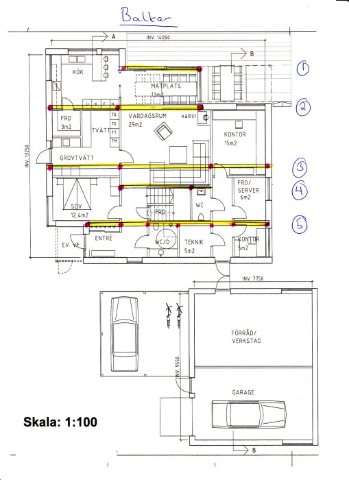

Skal lige til at bestille H-bjælker og limtræ og har problemer, da jeg ikke kan få fat i min konstruktør.
Bjælke 2 og 3 bliver H-bjælker i stål, HEA 200 mm.
Bjælke 5 bliver dobbelte limtræsbjælker, 90x225 da der er mange støttepunkter der.
Vi har dog glemt at beregne bjælke 1 og 4.
Mellem bjælke 2 og 5 er der en overetage, de øvrige dele er kun en etage med lavhældende tag og spær. Bjælke 1 ligger ovenpå en skydedørsparti og skal altså klare belastningen fra taget. Total max længde bliver 4,70 m, sandsynligvis noget kortere.
Bjælke 4 er aflæsning ved trappen, da det skal være åbent fra trappen og ud mod stuen. Længde: Også denne ca 4,70
Limtræ eller stål? Dimensioner?
Rosa punkter er mulige støttesøjler.
Byggplan med H-bjælker og limtræ markeret. Viser rumopdeling for køkken, stue, kontor og garage. Skala 1:100, med mulige støttepunkter.
