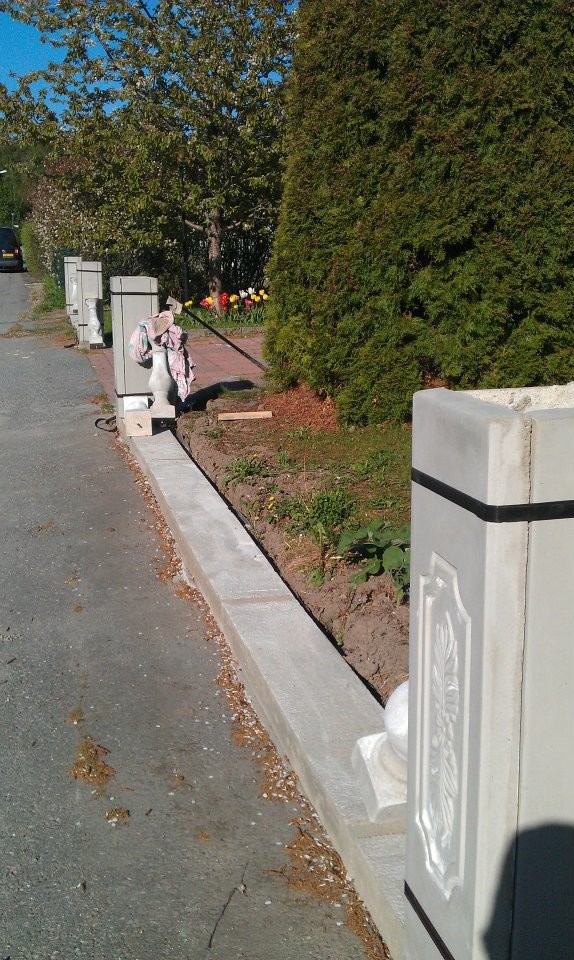

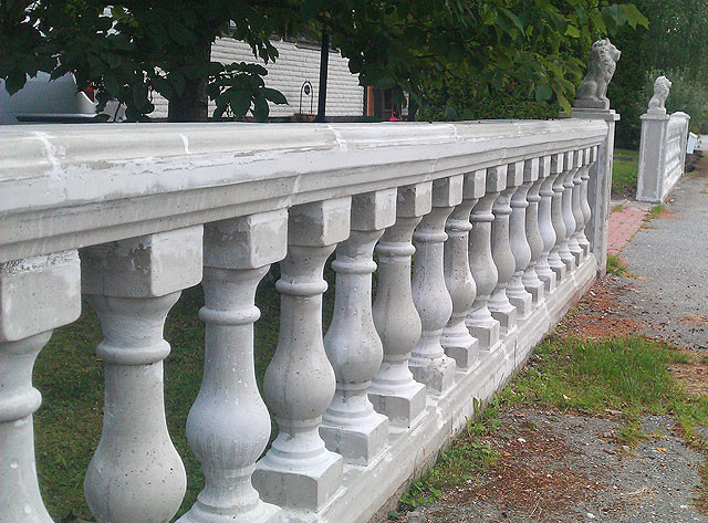

Formodentlig har du allerede fundet en løsning på dette, men jeg er i gang med at støbe et betonhegn********************. Jeg vedhæfter et billede af, hvordan mit hegn ser ud. Det skal dog males, når jeg er færdig med det hele. Det bliver imponerende. :thumbup:

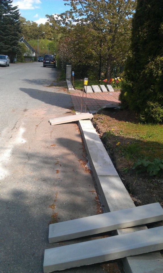

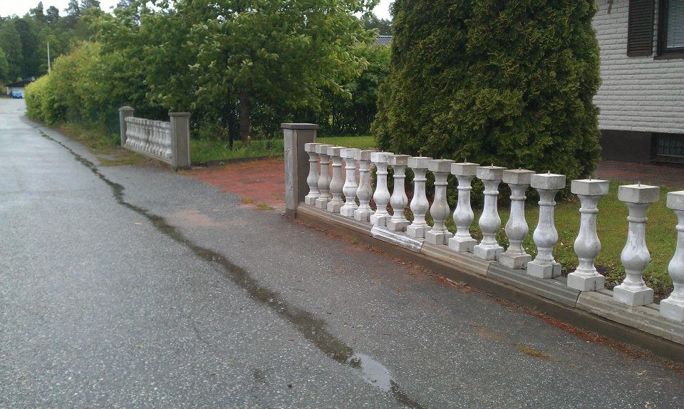

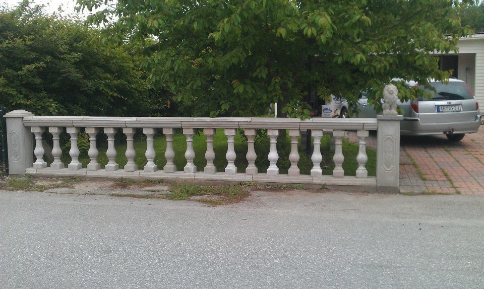

Velkommen til forummet! Det der ser storslået ud! Jeg tror, at mange sammen med mig gerne vil vide mere om, hvordan du gjorde, og gerne lidt "byggbilder", hvis du har.
Selvfølgelig har jeg det. Først støbte jeg et fundament for hele hegnet. Limede stolperne sammen med stenlim og fyldte dem med beton. Murede derefter fast underliggerne, som skal holde hegnspælene på plads. I rillen fyldte jeg finbeton og placerede derefter pælene i denne. Jeg lagde også armeringsjern i hele rillen. Svejste derefter armeringsjern også i toppen af stolperne, så de blev holdt på plads. Overliggere blev placeret på pælene og blev også muret på plads. Derefter manglede at spartle og slibe, hvor det var nødvendigt. Malerarbejdet mangler, men det tager jeg, når hele hegnet er færdigt.
Støbeforme til alt dette købte jeg i USA.
/Christer
Gade med nybygget fundament til hegn, betonblokke på jorden. Træerne og en bil i baggrunden. Solrigt vejrbillede. Gade med nybygget stakitfundament, betonsøjler og forberedelse til maling. Græs og blomsterbede langs stakitet; brolagt fortov til venstre. Hvidt betonstakit langs en asfaltvej, med grønt træ og busk på siden, støbt med stolper og overliggere. Stakittet er ikke malet endnu. Et nymuret, dekoreret stakit med støttende søjler og en overligger, omgivet af grønne træer og en indkørsel med bil i baggrunden.

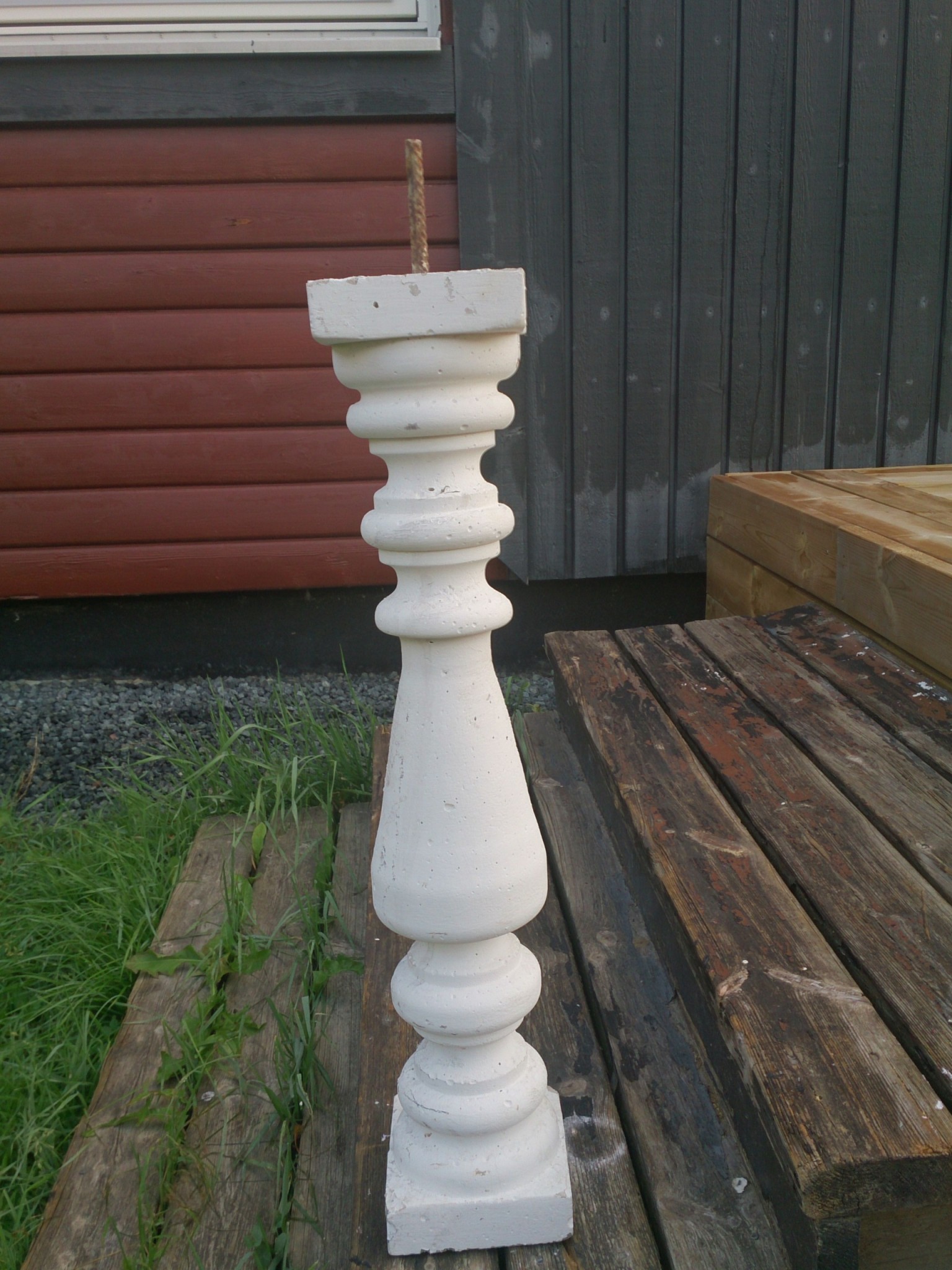

En hvid baluster står oprejst på en træoverflade, med en gråt hus i baggrunden. Her var det min baluster

Flot!
Støbt selv med form?
Tak. ja, støbt selv med forme.
Senest redigeret:
Rigtig flotte baluster. Kan du forestille dig at sælge formen? Eller hvordan man kan få fat i dem?
