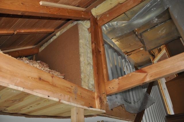

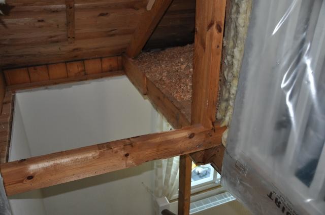

Jeg har brug for råd angående "avväxling" for at lave et hul i mellembjælkelaget til trappen.
Den liggende regel skal fjernes, hvordan gør man det?
Se billeder
Mvh
  • Loftkonstruktion med træbjælker og isolering, hvor en liggende regel ses, som skal fjernes for at lave hul til en trappe.
  • Overblik over et loftsrum med synlige bjælker og isolering; diskussion om at fjerne liggende bjælke for at gøre plads til trappe.
Hvorfor ikke veksle af mod spærtræets underarme eller en bærende indervæg. Den grove stolpe på højre side må vel flyttes til højre (som også må veksles af foroven).
