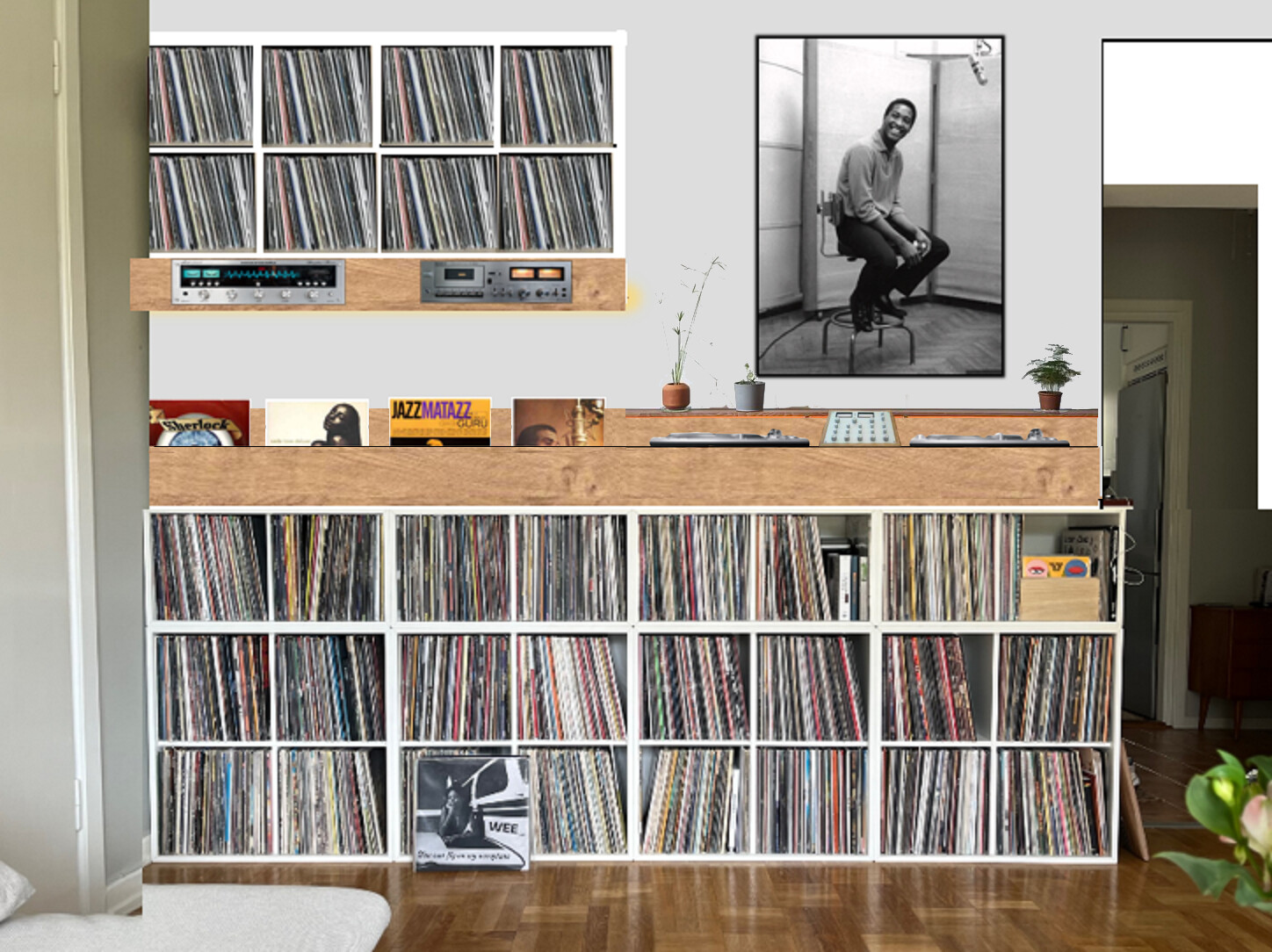

Her er en gammel skitse, og grunden til, at jeg vil have en del af hylden op på væggen, er for at skabe lidt "luft" og samtidig få nogle blænderbakker.
Så ret præcist sådan har jeg tænkt mig det, med undtagelse af at receiver osv. ikke vil blive placeret ifølge skitsen, men i stedet under pladespillerne.

Der fandtes eller findes stadig bakker til drikkevarer, perfekte til at opbevare LP-plader i. Ikke så superflot måske, men meget praktisk når man vil bladre i samlingerne. Som du viser på billedet er det omtrent som jeg har det (men meget mindre samling), sværhåndterligt. Det plejer at ende med, at man river det hele ud og sidder med et bjerg af LP'er...
Jeg forstår problemet helt klart, man vil kunne bladre i samlingerne.
