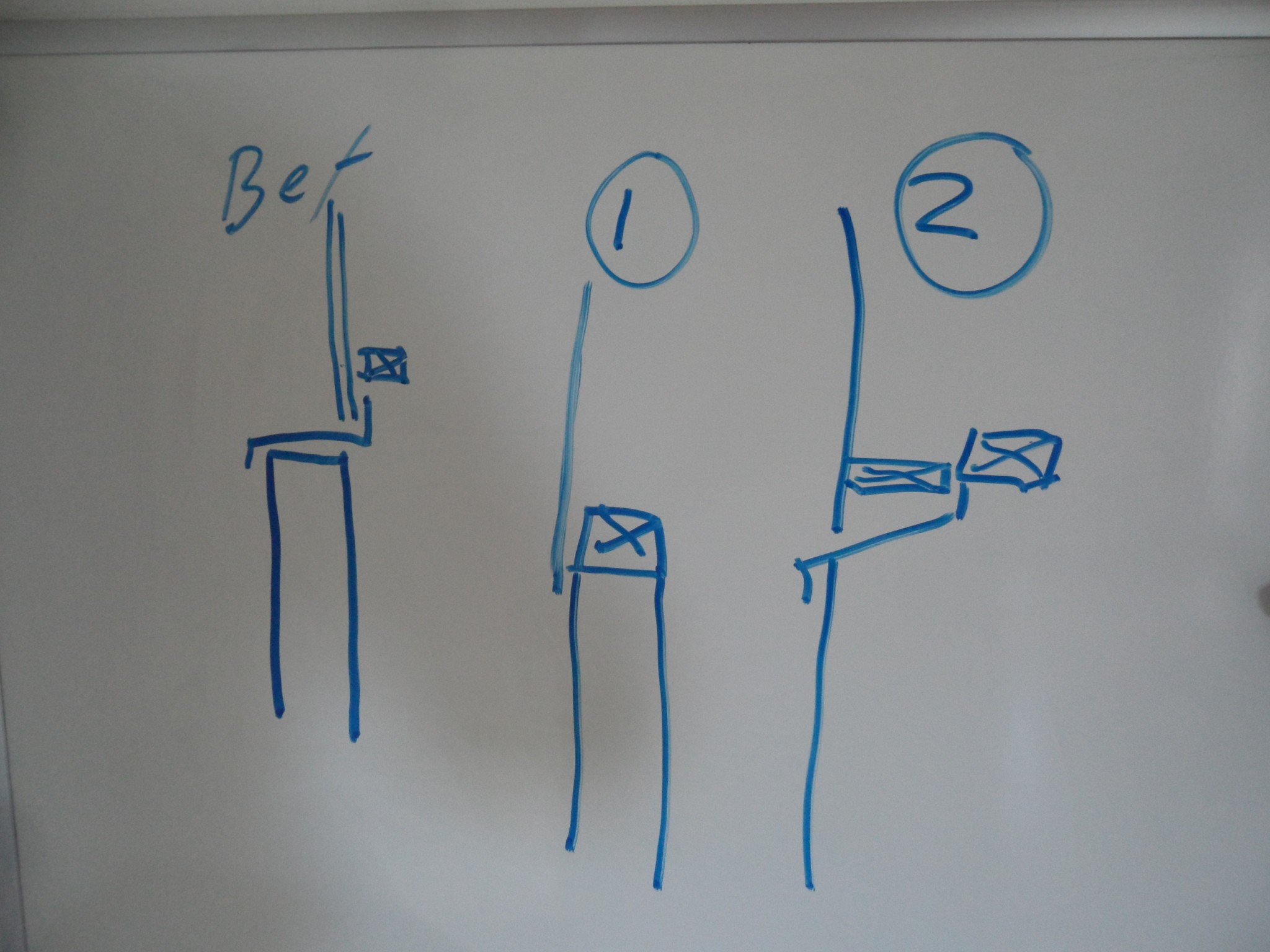

Tegning på whiteboard med tre diagram af gavlekonstruktion, hvor løsninger "1" og "2" viser pladeoverlap og panelplaceringer. Betoning på byggeteknik.
Har i dag 70'erkonstruktion af gavlen med teglfacaden 125 mm udenfor træpanelet i gavlspidsen.
Tanken var at flytte træpanelet ud til 5 mm udenfor teglfacaden.
Spørgsmålet er, skal jeg beholde pladen ovenpå teglet og fastgøre reglarne i de gamle facade-reglar eller fjerne pladen og fastgøre reglarne ned i teglvæggen?
Bare godt hvis man har plåten tilbage, da en del vand kommer bag panelet. Hvis nu ikke vindskyddet også kommer udenfor tegelfasaden, så behøves det ikke.
