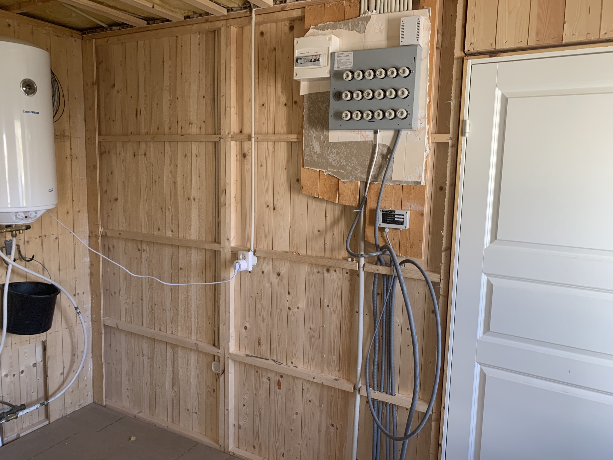

Skal snart i gang med at sætte gips i bryggerset.
består af to indervægge og to ydervægge.
Ydervæggene er liggende reglar på cc 60 og 15mm råspont stående.
indervæggene er moduler.
Se billede.
på disse to indervægge vil jeg sætte 15mm krydsfiner.
det er cc120 på de stående reglar og cc 60 på de liggende.
gipsen vil blive monteret stående selvfølgelig.
jeg overvejer at bruge 900mm gips for at lettere forskyde samling mod krydsfineren.
Og lettere at håndtere alene.
vil bruge 41mm skruer.
det jeg blev i tvivl om..
Står jo at man skal samle dem over en regel…
Det går jo ikke, når reglarne ligger sådan her..
Holder det tilstrækkeligt godt med at skrue i de liggende og så fæstne den i krydsfiner/gips ved samlingerne?
Føler mig ikke fristet til at rive op råsponten for at få ind kortlingar..
det gamle gips var kun 9mm, som var sømmet i råspont og reglar.

Skal du skarve på regel, behøver du kun gøre det, hvis der ikke er noget bag gipsen. Hvis du har en stabil plade bagved, kan du placere skarvene hvor som helst.

Skarv på regel behøver man kun at lave, hvis man ikke har noget bag gipset. Hvis du har en stabil plade bagved, kan du placere samlingerne hvor som helst.
ja okay!
At krydsfiner er stabilt ved jeg.
Klassificeres råspont som det også?
Råspont er stabilt så det rækker og bliver over. Hvordan det er med plywooden, afhænger af dimensionen.
useless useless sagde:
Råspont er stabilt så det rækker og bliver over. Hvordan det er med krydsfineren afhænger af dimensionen.
kanon.
Det er 15mm konstruktionskrydsfiner:)
Dejligt at høre. Så kan jeg nemt bruge 900mm gips for at håndtere den selv enklere.
