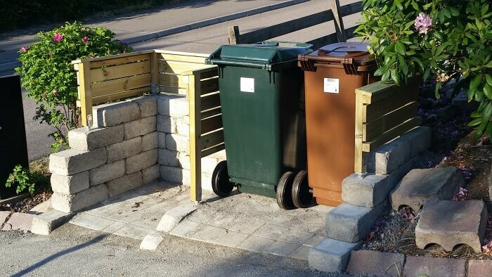

Nu har den ejendomsnære affaldssorteringen givet os et lille problem i form af, at der skal være plads til endnu en beholder.
Min tidligere station til tre beholdere skal forlænges ca. 50 cm.
To affaldscontainere placeret i en udendørs sorteringsstation, omringet af en lav mur og træpaneler. Stationen trænger til udvidelse for at få plads til et ekstra kar.
Jeg har søgt, men ikke fundet så meget konkret om, hvordan man nedbryder en mur, der er limet med stenlim (PU-lim), så man kan genbruge stenene igen.
Måske er det ikke værd at kæmpe med dette for ca. 25 sten, og jeg burde måske bare tage ud og købe nye, eller har I nogle værdifulde tips?

Nu har den fastighetsnära affaldssorteringen givet os et lille problem i form af, at yderligere en beholder skal have plads.
Min tidligere station for tre beholdere skal forlænges ca. 50 cm.
[billede]
Har søgt, men ikke fundet så meget konkret om, hvordan man river en mur ned, der er limet med stenlim (PU-lim), så man kan genbruge stenen igen.
Måske er det ikke værd at slås med dette for ca. 25 sten, men jeg skulle måske bare gå hen og købe nye, eller har I nogle værdifulde tips?

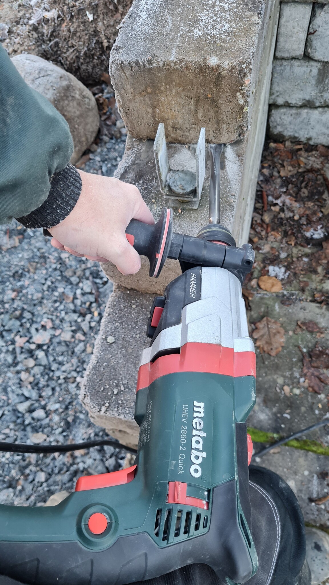

Plukkede i dag frem min lille borehammer og gav mig i kast med at forsøge at rive muren ned.
Person bruger en Metabo borehammer til at fjerne sten fra en mur, omgivet af grus og falmede blade.
Alle der insisterer på at sige, at størrelsen ikke har nogen betydning, lyver.

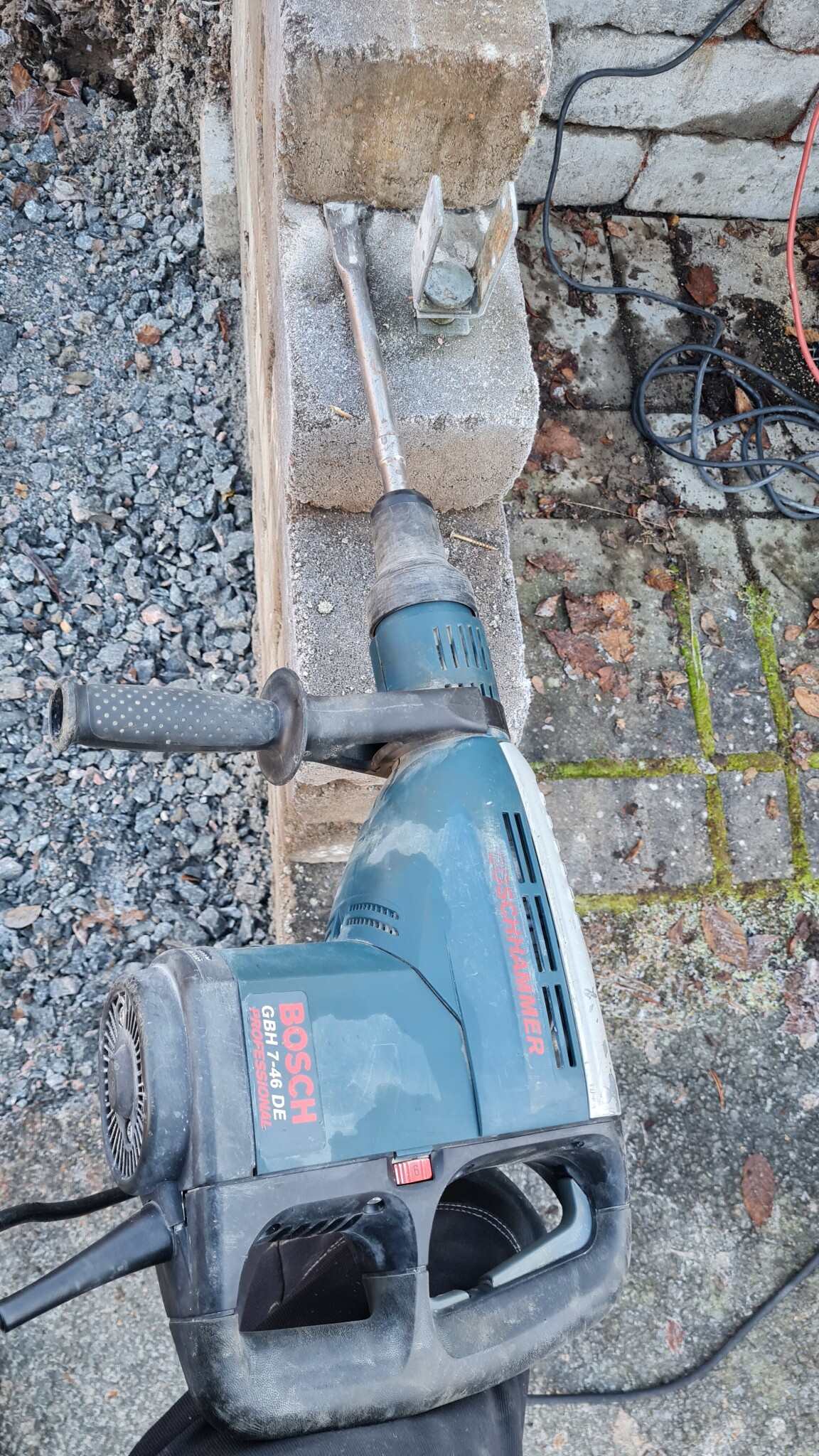

Da der ikke skete noget som helst, måtte jeg finde den store frem...
Billede af en blå Bosch borehammer placeret på en stabel betonblokke i en udendørs byggeplads, omgivet af grus og blade.

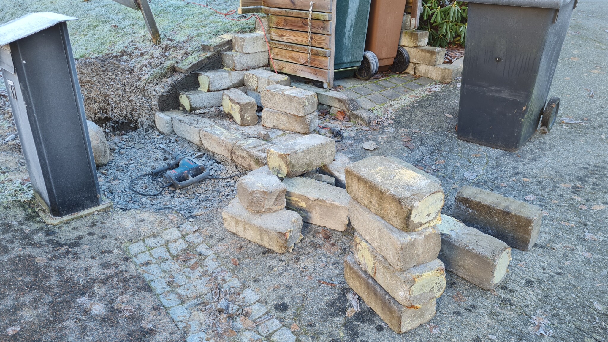

Arbejdede mig ind på kortsiden og vil kunne bruge ca. 15 af 20 sten igen med mindre defekter.
Bruger disse i bunden og supplerer med nye sten længere oppe.
Brokker og en el-værktøj på jorden ved siden af en delvist nedrevet mur, klar til renovering.
Nu skal de gøres rene, og jeg overvejer stålbørste på boremaskine eller vinkelsliber, inden jeg kan begynde at bygge op på ny.

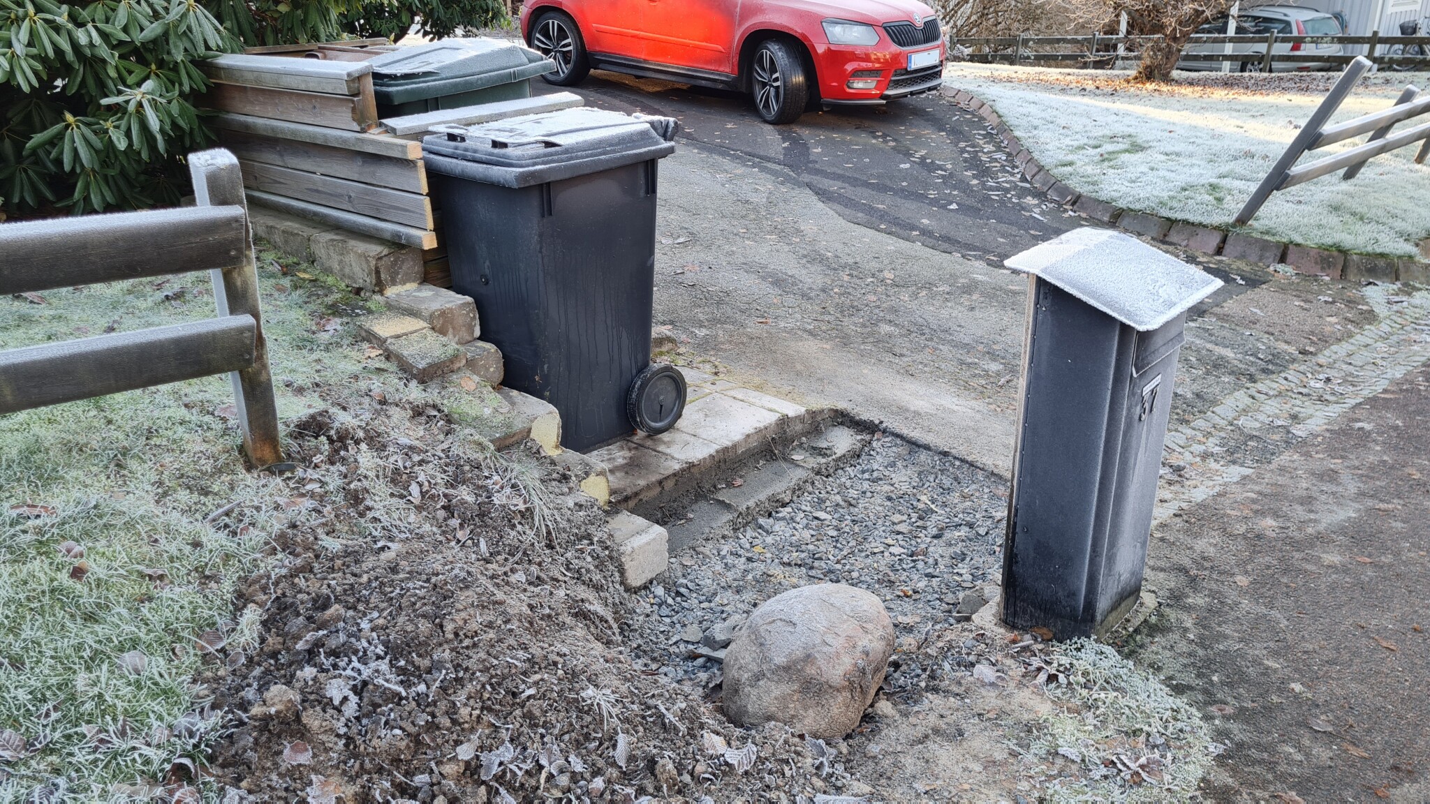

En frostbelagt indkørsel med en rød bil og affaldsbeholdere. En stak stensætninger ved siden af gruset og en stor sten nær en affaldsbeholder.

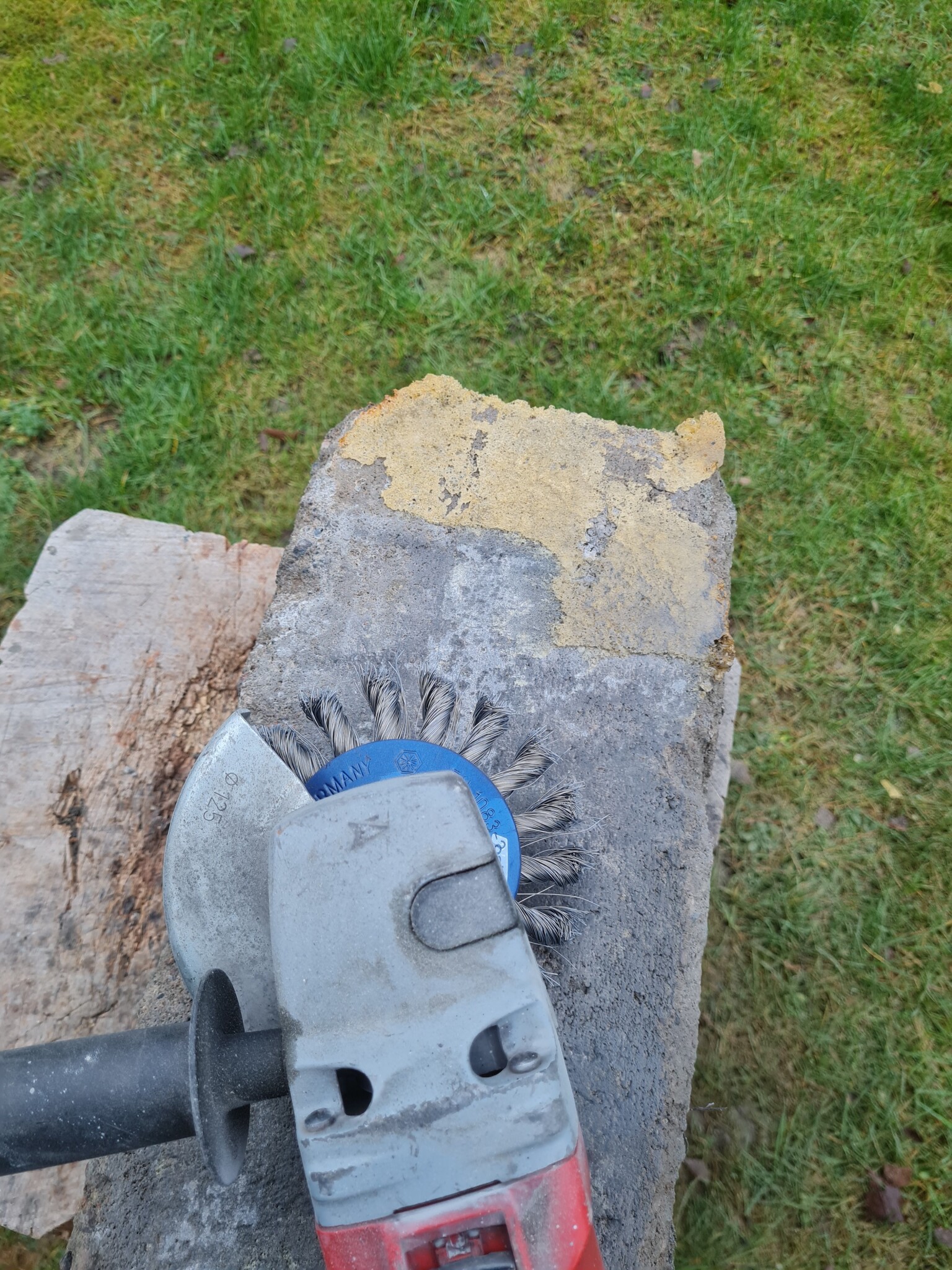

Her om dagen kørte jeg over alle stenene med en stålbørste på vinkelsliberen, og det gik fint at få fjernet limet.
Vinkelsliber med stålbørste på sten, græs i baggrunden, fjerner lim.
Nu må man bare vente på lidt varme, så man kan bygge op på ny...
