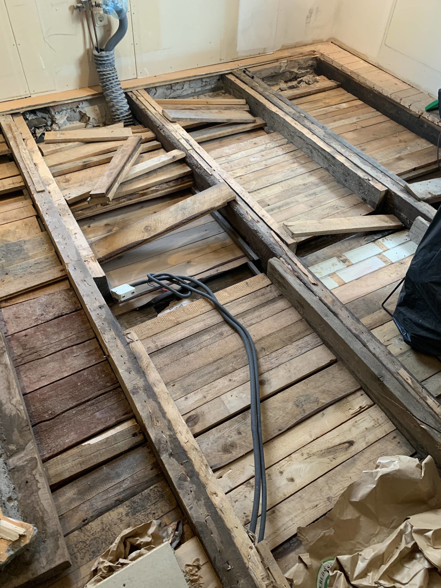

Der findes en del tråde om emnet, men også mange bud... Hvad tror I om følgende tilfælde:
Køkkengulv fra 1909 med bjælker ca. 80x200 c/c 900, L4700 kontinuerlige over to fag (1900+2800).
Endelejer på murede kældervægge. Mellemlageret er på en bjælke (lidt skrøbelig i den ene ende), der ligger indfældet øverst i den murede kældermidtvæg.
Konstruktionen blev forstærket i 1955 med sømmede 45x200, dog ikke over mellemlageret. Man reparerede visse rådskader da også.
Det gamle gulv hældede 50 mm, og gulvbrædderne på 28 mm svigtede og knirkede under et ligeledes knirkende parketgulv.
Hvis man nu retter op (50 mm hældning) ved at skrue/lim laminat 42x180 på hver side af de eksisterende med lange 8 mm skruer (eller bor + gevindstang gennem det hele måske?)
Så bliver det c/c ca. 700 mellem de nye bjælker. Det er mere end de 600 som gulvpladen 22 mm ønsker.
Hvis man derefter kortler tæt på ydervæggen og til disse sætter en supplerende bjælke 42x180 midt i hvert fag.
Så har vi som mest c/c 350 mellem.
Derefter lim + skrue 22 mm gulvspånplade.
- Er princippet ok?
- Dimensioneringen? (42x180 laminat hentet fra tabel på TræGuiden)
- Er leje på kortling i enderne helt ok, eller bør lejet laves i kældermuren som de eksisterende?
(Beklager det lidt rodede billede, men det kan måske tolkes alligevel. Løse korte brædder er til bunden under nu fjernet spånfyldning, længere nede har vi kælderloftet)

Jeg kan købe princippet. At hænge den nye midterbjælke i kortlingar tæt på murene virker fornuftigt. Punktlasternes indvirkning på de gamle bjælker er OK så tæt på deres understøtninger. Hvad skal du have ovenpå spånpladen?
Tak for svaret! Sandsynligvis noget parketgulv, men også limet industriparket og plastmåtte fra Bolon er med som alternativer... Tid til at bestemme sig
