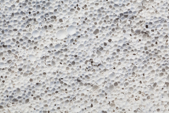

Nyligt købt hus, men tilhørende fritliggende garage.
Nu er turen kommet til garagen, som skal forskønnes, og ved oprydningen opdagede jeg, at væggen (den ene kortside) har gennemgående revner (man kan se lyset...) i sig, fra gulv til loft. :(
Det ser ud som sætningsskader...
Væggene er ca. 20 cm tykke...
Væggene i garagen er (i dag koldgarage, skal blive til varmgarage), hvad jeg tror letbetonblokke (typ lecablokke) men med meget finere porer, og de er lette at bore i med almindelig bor, og at sømme i. (den tidligere ejer var flittig med at sømme i dem...)
Nu til spørgsmålet...
Hvordan, og med hvad skal jeg tætne/reparere disse revner med? Samt huller efter sømmene? Men frem for alt revnerne...
Jeg har forsøgt at læse om dette og kommer op alt mellem husfix, til Finjas "Laga ute", til pudsemørtel osv. men bliver ikke klog på det.
Nej, overfladerne er ikke pudsede, men malet med en slags maling, typ kalkmaling eller noget. Så disse kan betragtes som "rå"...

Kan være.... har ingen billede af det her, men skal lægge det op i aften. Bore i det var der ingen problemer med almindelig stålbore...
Porøs overflade af hvidt letbeton med mange små og store luftbobler, der skaber en ujævn tekstur.
Jo... præcis... så ser det.
Fået tips om at bruge mørtel B...??
Siporex kan ikke lide stærk mørtel, det bryder af. Ville nok have valgt C i stedet.
Ok, så C er svagere... altså typ pudsemørtel...

Det lyder som om du har vægge af siporex/ytong.
Jeg ville følge denne guide:

Fandt denne, da jeg selv googlede...
https://www.xella.se/se/docs/279279_Rep_Revner_SE.pdf
