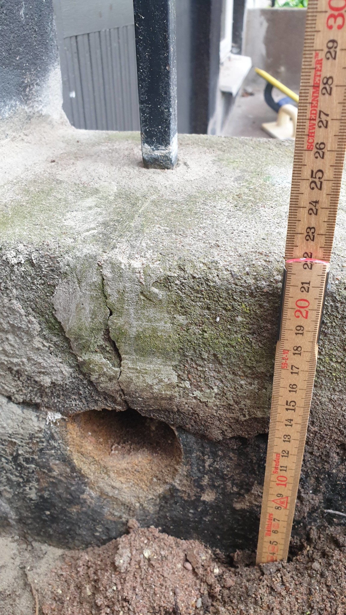

Jeg har lavet nogle mindre reparationer af pudset udvendigt på en beton kælder. Nu har jeg opdaget et hul i betonen på ydersiden af kældertrappen. Sandsynligvis er der løbet vand langs den indstøbte rækværksstang, og med årene har det fundet ud. På indersiden af betonen er der ingen skader, men kalkudfældning. Synd der er ikke noget inde i selve kælderen.
Min tanke er at bryde ned til hulrummet, så også frilægge rækværksstangen og derefter støbe op igen.
Så til spørgsmålet; Jeg har en del puds tilbage. Kan jeg bruge dette? Egentlig bliver det for tykt lag, men spiller det virkelig så stor rolle? Hvis jeg har forstået det rigtigt, så er puds mere holdbart og burde derfor egne sig godt? Burde man støbe lag i omgange (føles som om det kan se grimt ud)?
Eller skal jeg helt enkelt købe en sæk betongmix?
