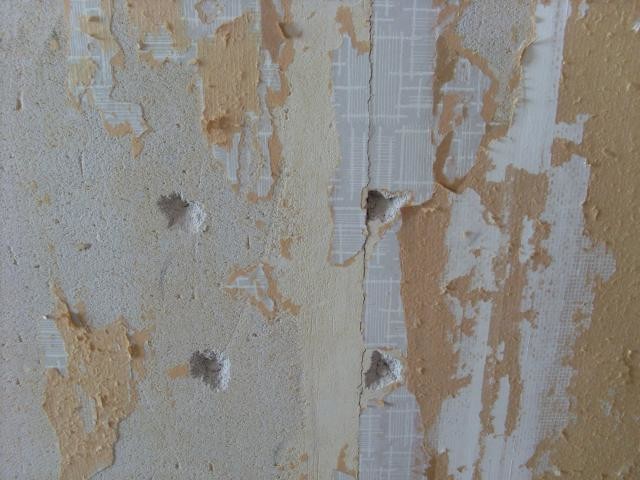

Vi satte op væg-tv'en på væggen for nogle uger siden.
Væggen er tynd (7-8 cm vil jeg gætte) og af letbeton.
Efter mange tips og råd satte vi derefter tv'en op med hjælp af letbetonplugg og skrue til formålet.
Tv'en sad godt og der var ingen problemer at se.

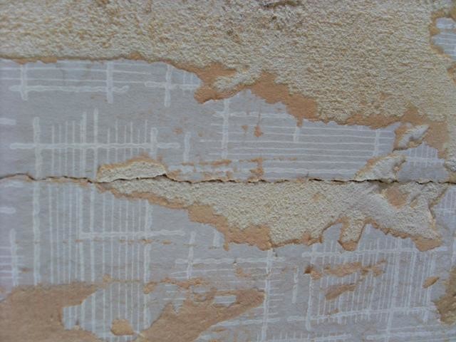

I dag, når vi renoverer i rummet på den anden side af væggen, ser vi at skruerne næsten er gået hele vejen igennem til den anden side, og en revne er opstået fra gulv til loft.
Revnen ses nu også på tv'ens side, hvilket jo gør mig lidt nervøs.
Kan væggen falde sammen? Kan tv'en falde?
Kan man styrke væggen på nogen måde?
Det skal tilføjes, at vi nu har taget tv'en ned for en sikkerheds skyld. Den vejer dog kun ca. 23 kg, så det er ikke på nogen måde en tungvægter.
Dette opstod da vi pænt tog tapet ned i rummet på den anden side af tv'et.
Estetisk er der ingen problemer, da jeg sikkert kan spartle igen revnen og male over.
Jeg vedlægger billeder af elendigheden.
Billederne med hvid væg er rummet hvor tv'en hænger, de resterende billeder er fra rummet på den anden side.

Nu er det lige svært at sige, men fra hvad man ser på billederne, er der nok ingen risiko for, at væggen vil falde sammen. Det er lettest at se det på stedet. Virker det som om, pluggen du satte fast for at hænge tv'et op med sidder løs, limede du også pluggen, da du satte den ind?
Hvis man vil have en pæn overflade og løse det på en enkel måde, kunne man lime et stykke gips fast med PL400 lim, for eksempel, for at undgå alt arbejdet med at få overfladen til at se flot ud. Men samtidig er malet puds også pænt.

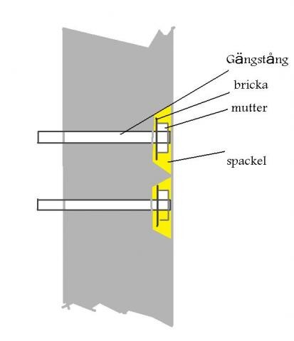

Så er det egentlig op til, hvor godt pluggen sidder. Føler du, at den virker til at sidde fast (formoder, det er mellem 2-4 plugger, som du har hængt tv'et op på), og fordeler du vægten på disse plugger, så bliver det ikke så meget belastning på hver plugg. Men som sagt, hvis pluggerne føles stabile, og du kan stramme uden, at pluggen virker til at ville skyde udad, som de gør, når de er løse, så bør der ikke være nogen problemer. Så er det vigtigt, at man bruger den rette type plugg også. Hvis det er porøst, er pluggerne med ekstra store "vinger" lidt bedre, og man kan også lime dem med f.eks. pl400, så kan man være sikker.
Vil man føle sig 100% sikker kan man bruge gevindstang. Bor hulen lige igennem og forsænk gevindstangen med møtrik og skive. Spartl ind. Så kan du nok hænge et 50 kg tv der.
Vil du hænge endnu mere, placér en større plade bagfra. Typ hulplade.

Vil man føle sig 100% sikker kan man bruge gevindstang. Borr hullerne lige igennem og forsænk gevindstangen med møtrik og skive. Spartl ind. Så kan du nok hænge et 50 kg tv der.
Vil du hænge endnu mere, placer en større plade bagfra. Typ hulplade.

Revnen er vel i pudsen, ikke i letbetonstenvæggen?
Jan-Å sagde:
Vi har hængt en 42-tommer på en letbetonvæg med 4 franske skruer i fischerpløkker, sidder som f-n og vil aldrig falde ned. Desuden en beslag, hvor man kan folde plasmaen 90 grader mod væggen, hvilket bliver en nogenlunde hævstang.
Revnen er vel i pudset, ikke i letbetonvæggen?
Revnen er altså lige igennem væggen, da man ser den fra begge sider af væggen.
Eller misforstår jeg dit spørgsmål?

Hm nej, du misforstod ikke. Måske tænkte jeg forkert :S Men væggen er vel pudset? I så fald tænkte jeg, at revnen er i pudset, letbetonvæggen har bevæget sig, hvilket sprækker pudset på begge sider, men stenene er hele og sidder sammen med mørtel og armering.
Jeg opfattede revnerne som lodrette, men billederne viser i øvrigt revnen både som vandret og lodret. Hvis det er sprunget lodret som jeg troede, må stenene jo være sprunget hele vejen igennem, hvilket jeg fandt usandsynligt. En vandret revne derimod kan følge fugen mellem 2 rækker sten, og der kan selvfølgelig mørtelen have sprunget lige igennem væggen. :O
